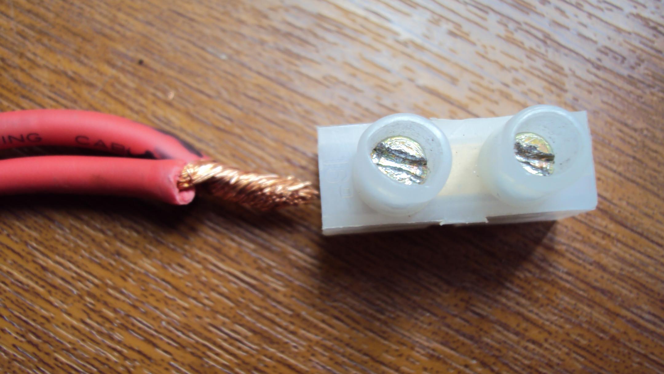

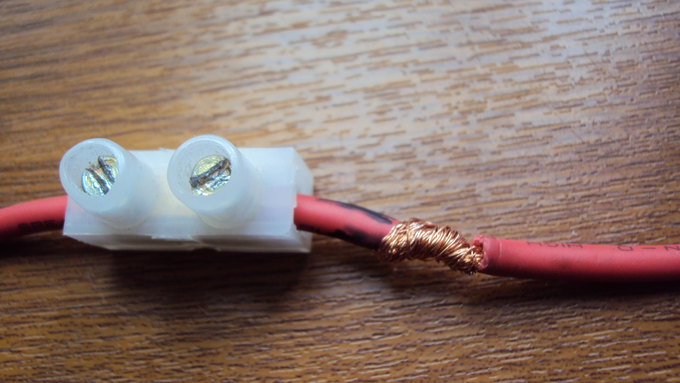

А я вообще редко использую этот "узел". Чаще всего просто скрутка оголённых кабелей - и под болт в спец гильзах.
Вообще не знаю, может конечно технологи как то извратились совсем недавно, но раньше прямое золочение на бронзу никак не садилось..., поэтому и применяли никель, как подложку, причем все производители..., а может до сих пор и применяют..., собственно поэтому мой личный выбор это медь с прямым золочением (золото на медь идеально садится), и потом слух только подтвердил правильность выбора..., но чистые медь или серебро в сетевых вилках/розетках не применяются..., только бронза и есть выбор альтернативных конструкций разъема (тот же нютрик), который мне кажется более логичен, чем бронзово/никеле/голдовый бутерброд... Кстати, а родий на бронзу садится, или тоже сначала на никель? Серебро на бронзу вроде садится напрямую, но "некошерно" по мнению некоторых...
Ну а по Вашему "узлу", это возможно получше брендовой розетки, но на реализацию надо смотреть, а сама идея очень правильная... Это так называемая технология "холодной сварки", на которой вся силовая электрика делается....
Да стандартная скрутка и стандартная эл. техническая гильза именно для этих целей, вот "вариации на тему..."
или
Иногда использую и пайку, но крайне редко, мобильность утрачивается полностью.
