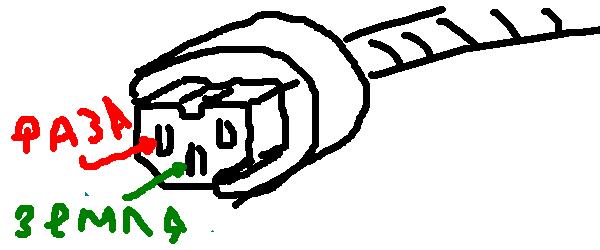

, На второй картинке разве не 3 должен быть фаза? Или это гнездо?
Вот так проще определить, достаем провод и смотрим на него:

Вобще то на правой картинке 3 -фаза должна быть а не 0
Ещё проще, там на коннекторе всё написано. А вот на вилке не помню, есть метки внутри или нет, с наружи точно нет.

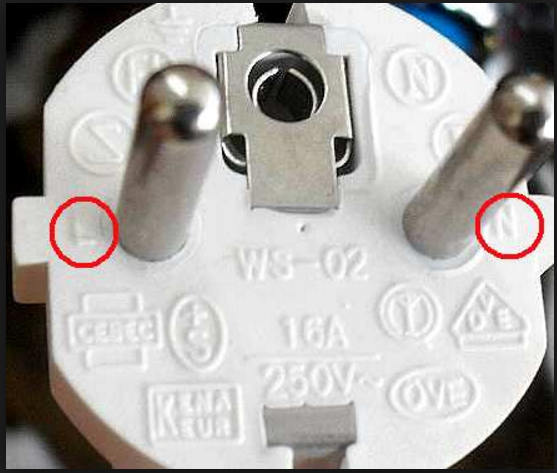

Вообще на вилках бывает маркировка
Как правило L или F1 - это фаза, а N, конечно, нейтраль, но вот что интересно, на "серьёзных" вилках я маркировки не встречал, в то время, как на C15 она присутствует всегда... почему :think:
Если ещё добавить к этому, что на готовых кабелях, именно фирменной разделки, не всегда распиновка одинаковая, то возможно в разных станах разные стандарты :think: . Вот фиг его знает...
А вообще 2 метра хорошего силового кабеля хуже или лучше 5 метров (беря во во внмание его положительную синергию с системой) ?
Тогда, чем длиннее, тем должно быть лучше, т.к. чем длиннее, тем явственнее будет "прослушиваться" почерк кабеля.
ЗЫ. нужно ещё учитывать непредсказуемость распиновки именно в розетке, поэтому всё равно, обязательно проверять правильность фазировки именно на С15!

Я же имел ввиду вилки Ояда и их клонов (а там нет с наружи маркировки).
Там и внутри её нету, ни на клонах, ни на оригиналах, и я как раз об этом: почему, если есть стандарт, то нет маркировки? :think: , ведь на тех же Оядах на коннекторах С15 маркировка всегда присутствует :notknow:
...что-то не так со стандартом распиновки именно вилок :think:
ЗЫ. К стати на той фотке, которую ты выложил, распиновка первой картинке соответствует именно вилке, а на второй - инлету на "заднице" аппарата, очень странно :think: . При этом в статье, по ссылке речь идет о розетках(хотя и тоже как-то неопределённо), короче и здесь всё "неопределённо" :pardon:
Изменено пользователем pollar

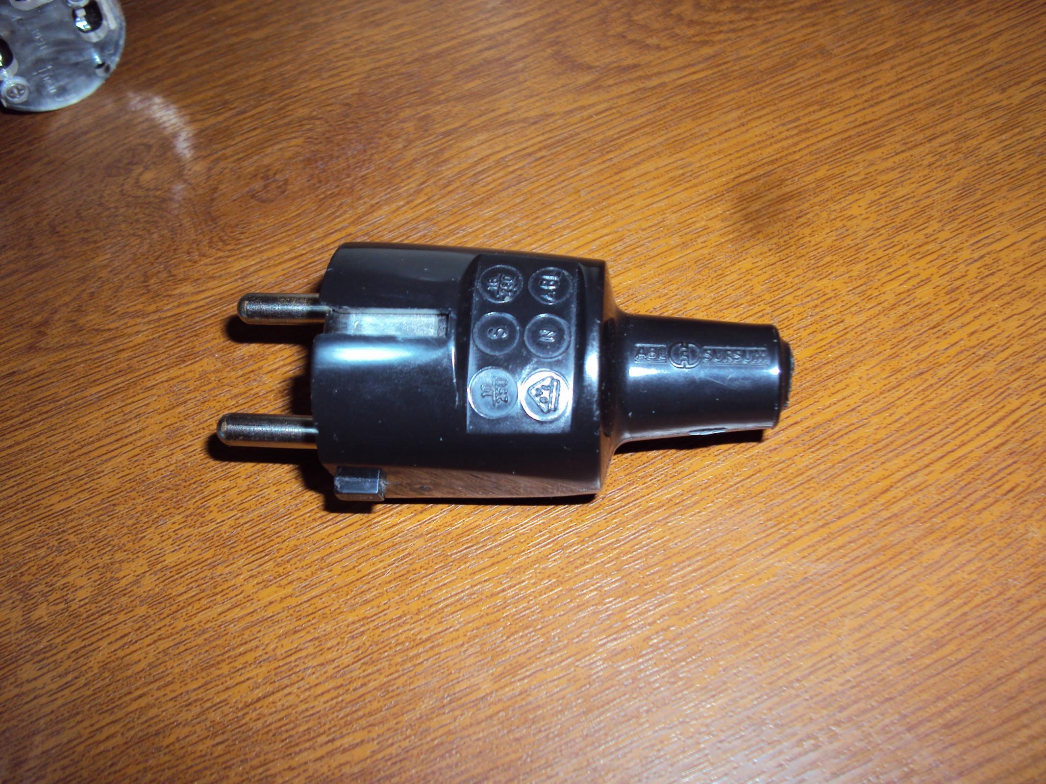

Тут видишь, какая фигня... вилка то очень похожа на пиндосовскую: просматривается "хвостик" контакта на фотке, похоже, что это именно "земля"), а если это так, то как раз в пиндостане, с поляризацией на каждом щагу, стандарт то как раз и существует(не может не существовать), так что эта фотка скорее подтверждает "теорию"об отсутствии единого стандарта именно для Шуко.

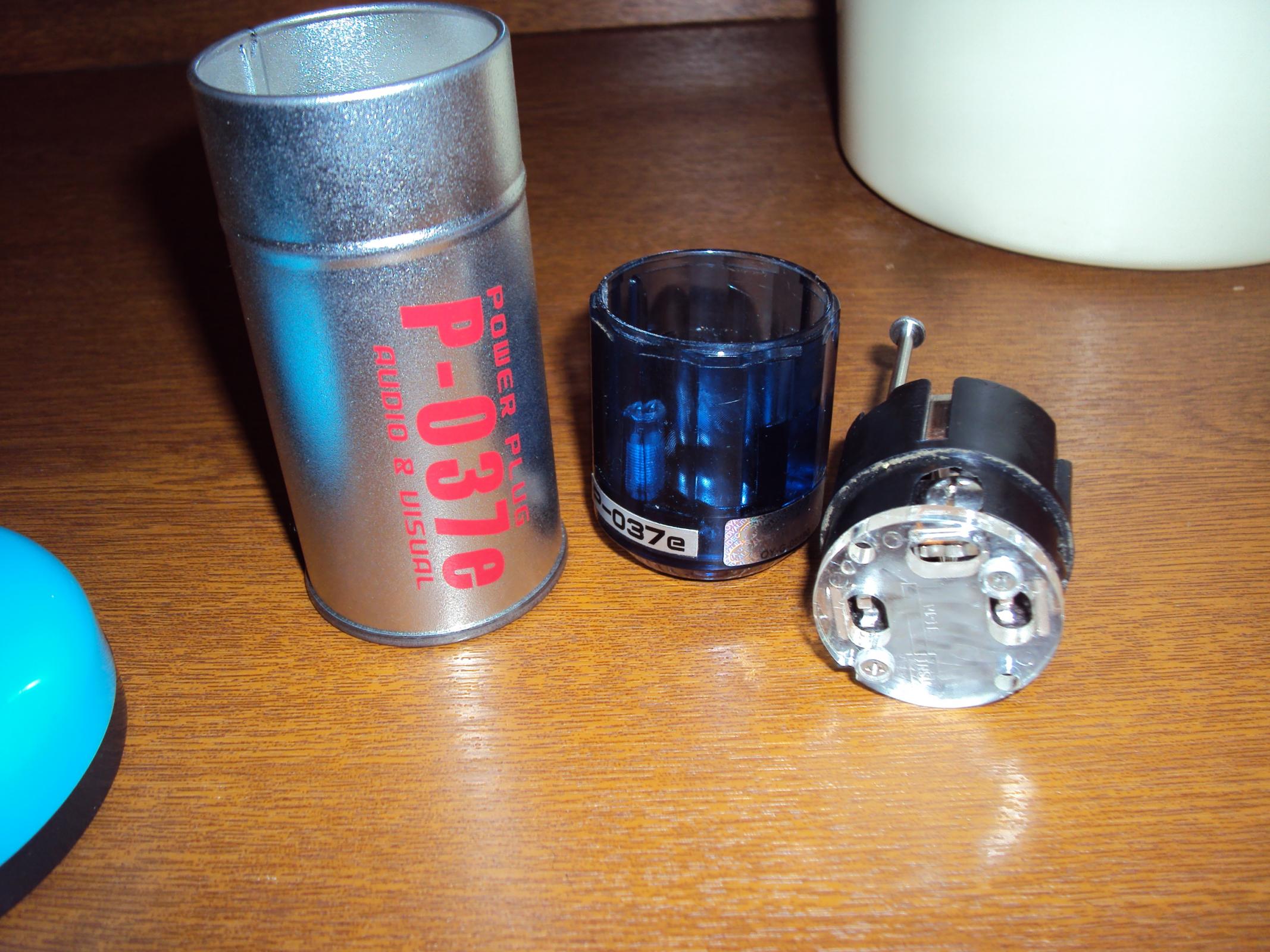

Вот у меня под рукой "родная" 037-я вилка
Нет там никакой маркировки!

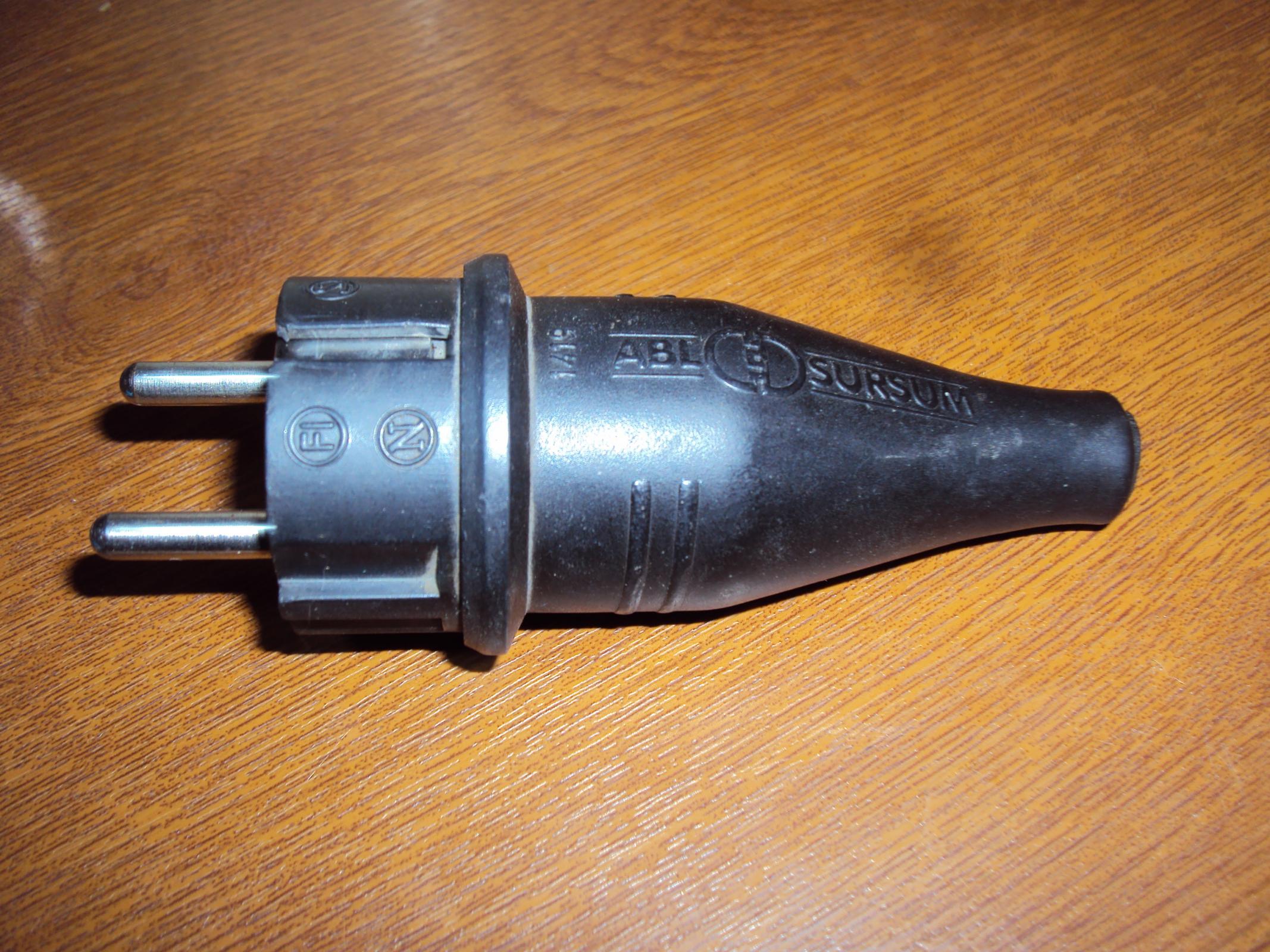

А вот очень популярные у фильских кабельных компаний вилочки ABL
Тут нет маркировки
А вот тут ещё интереснее: и N и F1(тоже обозначение фазы) стоят на одной "ноге"!
Чтобы это значило :think::D

@pollar,
На компьютерном кабеле дело обстоит так. (Если на обе картинки смотреть именно как на стороны кабеля)
1. Ноль
2. Земля
3. Фаза
Обе стороны кабеля симметричны как цифры на картинке.
Действительно, сам сейчас проверил..., маркировки нет. На клоне не стал проверять.

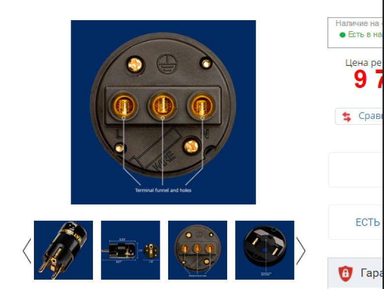

У розетки Фурутек есть маркировка.
В таком случае распиновка вилки как у французов совпала бы.

@pollar,
1. Ноль
2. Земля
3. Фаза
Вот то-то и оно, что если смотреть со стороны кабеля, то "Ваша" распиновка не соответствует маркировке, нанесённой на вилку промышленным способом
Здесь вообще никаких сомнений в том, что на той ноге, на которой у Вас ноль, должна быть фаза (литера L - Это всегда и всюду именно фаза, можно сомневаться в обозначения FI и N в кружочках, т.к. это могут быть и значки сертификации определённых стран, но тут(на фотке) и N на второй ноге тоже без кружка). В общем в этом случае "проблемы" с распиновкой вилки очевидны.
И во всех вариантах(как в Вашем, так и Zag - а), будут несоответствия.
В общем эта "проблема" давно известна, не стоит с нею заморачиваться, ставьте вилки так, как Вам кажется правильным или удобным, просто везде одинаково установите и всё...
Ну вот, здесь всё правильно показано, и соответствует маркеровке на коннекторах.

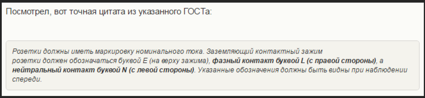

Больше того, это вроде как и нашему ГОСТу соответствует, мне вот такой пост попался
Правда я никогда не видел на внешней части нашей розетки такие же надписи, как на Фуру с фотки. Может в нашем случае речь идет о внутренней её(розетки) части (с изнанки), тогда может быть всё как раз и наоборот :think:(эх, лень самому ГОСТы лопатить )

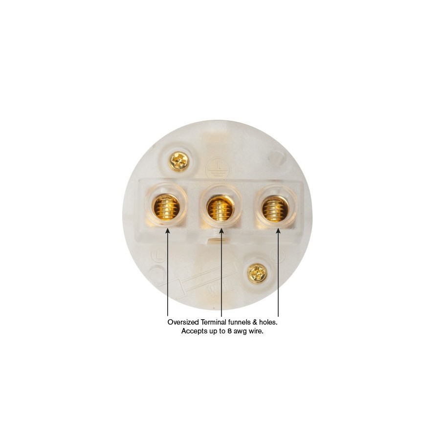

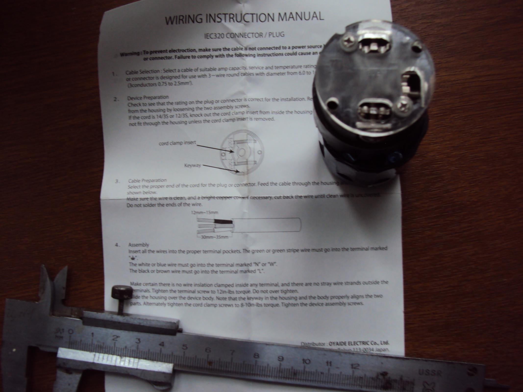

@pollar, Внутренняя сторона вилки Wattgate похоже вверх ногами относительно картинок выше. Вот самое лучшее фото что удалось найти.
На прозрачной вилке с внутренней стороны на просвет видно что кружок под землю находится снизу.
То есть все в порядке, расхождений нет. Заметил еще один удобный момент.
На вилках Wattgate и на копиях по мотивам Oyaide на внутренней стороне нарисовано зачищенное очертание кабеля, там еще надпись Wire.
Ровно столько нужно зачищать для этой вилки а проверить можно приложив зачищенный конец провода к картинке.
Действительно, здесь видно отверстие для поляризации, но к сожалению это тоже не мешает на ВСЕХ "Ваших" компьютерных кабелях делать противоположную распиновку, нет так же ответа на вопрос, почему (к примеру) Ояд не маркирует Шуко, тогда как С15 маркирует всегда :think:
Вообще, маркировка обязательно должна быть, если товар идет в ту страну, где есть поляризация(вот, по-моему, во Франции как раз на розетках заземляющий контакт имеет ещё и штырь, который исключает возможность реверсного включения вилки, т.е именно. тут как раз будет иметь место жесткий стандарт).
По поводу изображения на "изнанке" коннектора оголённого кабеля, то приблизительно замерил, действительно соответствует, но минимально допустимой величине, а вообще с "родными коннекторами идет вот такой "учебник"
Тут все размеры обозначены.

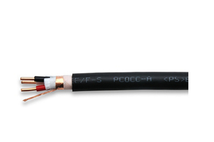

- на фазу(L) сама фирма "обязывает" нас цеплять черный или коричневый, но при этом сама же выпускает кабели вот такой "раскраски" :D
сразу и красный, и черный присутствуют :pardon:
Вопрос, в принципе оказался не сложным, черная жила отличается цветом от белой и красной, следовательно - именно это "земля", но сам факт "настораживает", в общем не следует беззаветно верить всему, что бренды пишут и как маркируют :yes:

pollar Пётр, ты привёл пример кабеля от Ояда - 2.6, а сейчас есть такой-же от Acoustic Revive EE/F-2.6. Оба выпускаются на заводе Kanzacc, но у Ояда медь - 102 SSC, а у Акустик, медь - PC Triple C и разница в цене двойная.
CD Player (mod),
Amplifier's:
Lehmann BCL (mod).
Cables RCA:
DAXX R100.
У Ояда был ещё и вариант из монокристалла РСОСС-А(если я ничего не путаю), то что сейчас продается, это V2.
Но это, к сожалению, никак не отменяет путаницу с цветовой маркировкой, а только добавляет путаницу с маркой меди :D
