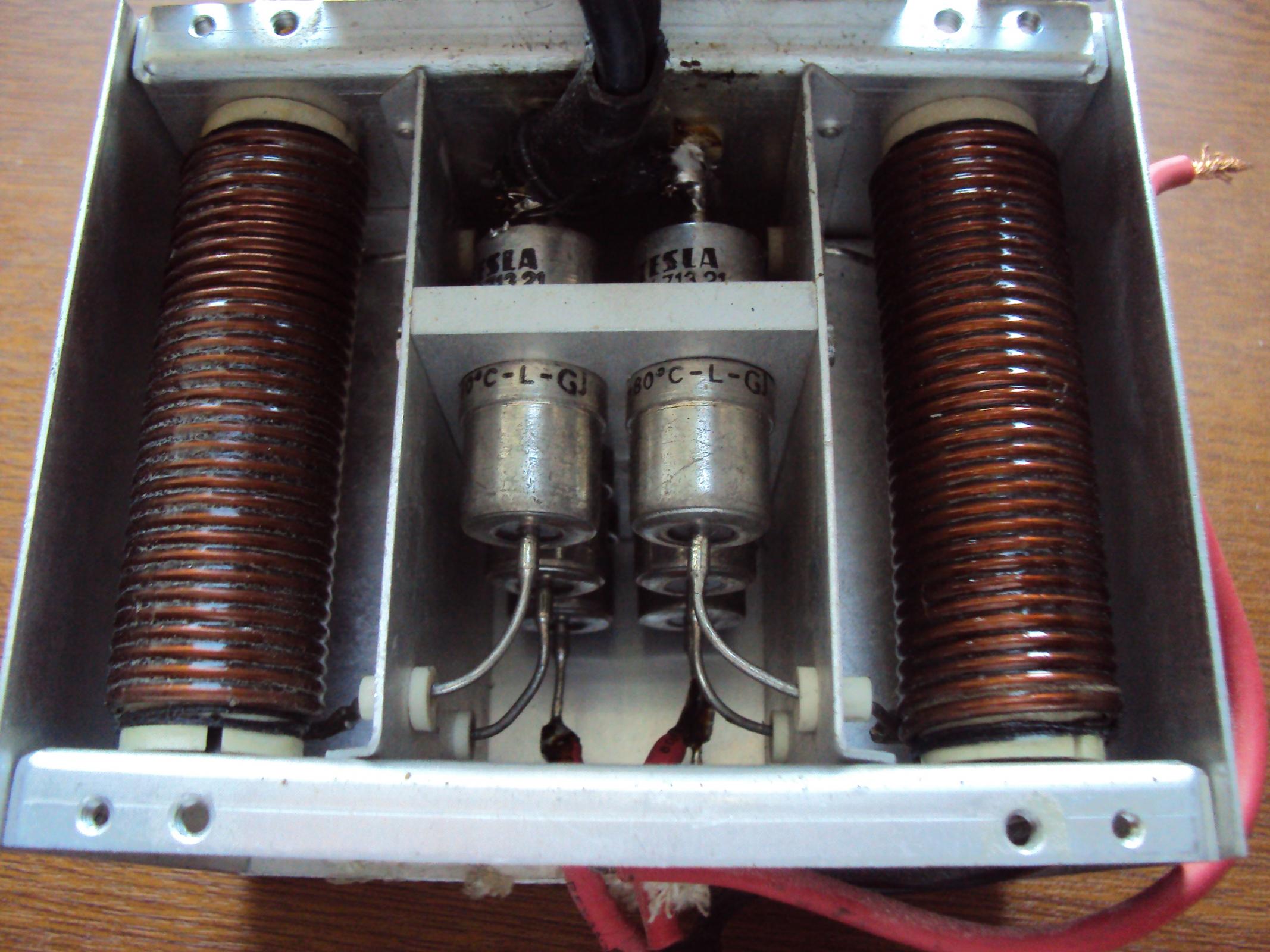

С такими конденсаторами 110в не только щипать будет оно и шандарахнуть может.
Да Вы правы.Поэтому сетевые кабели заземлены только со стороны сетевой вилки а аппаратные разъемы не заземлены. УЗО пришлось заменить было на ток срабатывания 30 мА стало на 300 мА иначе срабатывала защита.
Всё же не совсем понятно, как у Вас всё организовано: понятно, что экран на сетевиках Вам нужен, т.к. Вы используете виниловую вертушку. Но ведь экран только тогда работает, как экран, когда подцеплен только с одной стороны, иначе он просто превращается в токонесущую жилу, а если есть (активированный) третий проводник в кабеле, то в этом случае "полунапруга" окажется на корпусе аппарата вне зависимости от того, как подключен сам экран(стандартно, с одной стороны, или как шунт, с обеих). У Вас трехпроводная сеть, с заземлением(занулением)? Просто, если сеть(выделенка) двухпроводная, то эти самые 110В будут всегда на заземляющем контакте фильтра, что тоже требует осторожности.

Не совсем понял в чем вопрос.У меня трех проводная невыделенка. На корпусе фильтра действительно 110 вольт т.к. он подсоединен с землей..(фаза-земля,ноль-земля).Но аппаратура к земле не подсоединена.К земле подсоединены экраны сетевиков со стороны вилки.Вы правильно написали схема классическая на фазе и нулевом проводе стоят проходной конденсатор 1Мкф,индуктивность,проходной 1Мкф. Индуктивность катушек затрудняюсь назвать, брал готовые от сетевого фильтра кажется ФС-6 намотаны шиной где то 6 кв.мм для увеличения их индуктивности во внутрь и снаружи катушек поставлены наборы с ферритовых колец.

Вот и не понятно, относительно чего у Вас 110в на корпусе, если он заземлён :think: и как они могут оказаться на корпусе аппаратов, подключенных по двухпроводной линии :notknow: , даже, если ЭКРАН подсоединить к корпусу аппарата, но при этом отключить от корпуса фильтра, (если этого не сделать, то об ЭКРАНЕ как таковом можно не говорить). Случай гипотетический, поскольку, как теперь понятно, у Вас всё, включая экраны, правильно скоммутировано, но просто он Вами же "предложен к рассмотрению". И даже, если и корпус аппарата соединить с заземлённым корпусом фильтра(хоть третьей жилой, хоть "ленточным проводником"(или плетёнкой) экрана, то все равно он останется заземлённым...

Не знаю правильно ли я понял Ваш вопрос? В фильтре получается что земляной провод соединен с фазовым и нулевым проводниками проходными конденсаторами емкостью 2 Мкф в каждом плече. Поэтому на корпусе фильтра есть напряжение равное половине фазового.На аппаратуре у меня земляной контакт есть только на предварительном и медиаплеере и они не соединены с землей фильтра.На остальной технике вообще отсутствует третий земляной контакт. Т.е. вся аппаратура подсоединена к фильтру по двухпроводной системе подключения.

Да, 110В будет на корпусе относительно земли, если корпус не заземлён У Вас же, по Вашим словам, корпус заземлён! Относительно чего там может быть напряжение, как и на всех аппаратах, так или иначе подключенным к заземлённому фильтру?
Собственно вопрос уже не актуален. Когда Вы написали, что у Вас фильтр заземлен, я на свой вопрос ответ получил. Нет там никакой полунапруги, нигде нет и не будет, как не коммутируй.
Не будем спорить.У вас примерно аналогичный фильтр проверьте напряжение между фазой и корпусом (если он заземлен) и между нулем и землей.Корпуса проходных конденсаторов должны быть подсоеденены к корпусу фильтра. Иначе они просто не подключены.При отсутствии земли попробуйте вместо земли батарею отопления.(естественно без краски).
Спорить действительно не будем: напряжение на корпусе меряется между собственно этим корпусом и землёй. Всё(здесь 110 и будет)! Замер между заземлённым корпусом и фазой аналогичен простому замеру напряжения между фазой и землёй, корпус там "постольку-поскольку" может присутствовать, ни чему не мешает, ни на что не влияет(здесь будут полноценные 220). Между нулем и землей в идеале ничего не должно быть, поскольку ноль тоже на земле сидит, но в реальности несколько вольт могут там оказаться. Если у Вас не так, то что-то не правильно.

@vladimir947, Если у Вас в розетках нейтраль и земля между собой звонятся, а напряжение между землёй и фазой ровно такое же, как и между нейтралью и фазой, то у Вас всё в порядке с коммутацией, ну а фильтр и экраны, по Вашему описанию, тоже правильно подключены, так что можно спокойно слушать. Но если в розетке будет не так, то, возможно, с заземлением проблемы. При нормальном заземлении(отдельном занулении) никакого напряжения на корпусе(на заземляющих контактах) быть не должно.

pollar- Не забывайте что между фазой и землей включены 2 конденсатора общей емкостью 2Мкф и также между нулевым и землей.Конечно можно изолировать проходные конденсаторы от корпуса фильтра,но зачем.Напряжение не на корпусе а между фазой и корпусом и нулевым и корпусом.Правда я для частоты эксперимента не отключил с других розеток приборы.Сейчас практически во всех стоят простые схемы сетевых фильтров конденсатор фаза ноль.

Да я не забываю, сам всё время повторяю, что не стоит включать сетевые фильтры в двухпроводные сети, в зависимости от конструкции фильтра, можно получить и неслабый удар. Вот это напряжение, возникающее между фазой корпусом, которое равно примерно половине "сетевого" и снимается линией заземления(зануления), и это напряжение именно на корпусе, хотя корпус понятие условное, просто корпус может быть из диэлектрика, но при этом заземляющие контакты будут под "полунапряжением", если их не заземлить. При заземлении никакого напряжения ни на корпусе, если он токопроводящий, ни на заземляющих контактах быть не может, как не может его быть и на компонентах, подключенных даже по трехпроводной линии к заземлённому фильтру, Вы его этим заземлением просто снимаете.
Ну в общем мне больше добавить нечего, повторюсь только, что если у Вас всё в порядке с заземлением и Вы действительно заземляете фильтр(т.е. всё в порядке с контактами/коммутацией в самом фильтре/кабеле), то у Вас всё правильно подключено и экраны на кабелях в том числе. Просто слушайте музыку!
