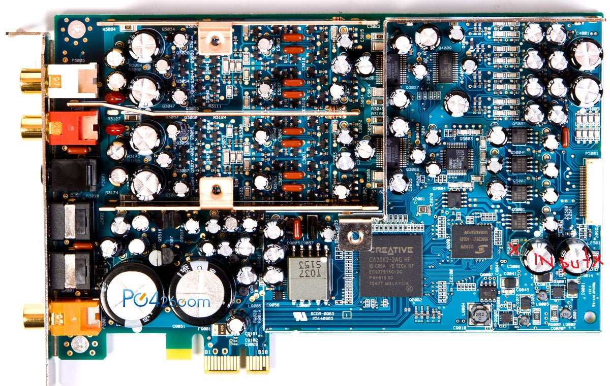

...мьют не выключен в любом случает остаётся (напрямую не фонит, но в цепи питания сидит, а так я отрезаю максимум жрущих схем), конденсаторы в цепи и тд и тп.
...сейчас идёт поиск как отцепить питание от 7,1, звуку от этого только лучше будет.
...последние ряды кондёров что видно на фото, так же очень сильно улучшили звучание карты.

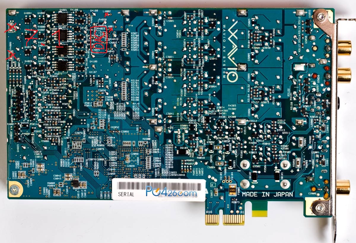

Кто не пользует 7,1 и линейные входы с микрофоном настоятельно рекомендую удалить ещё и пару резисторов в правом нижнем углу платы, тем самым исключив питание этой схемы.

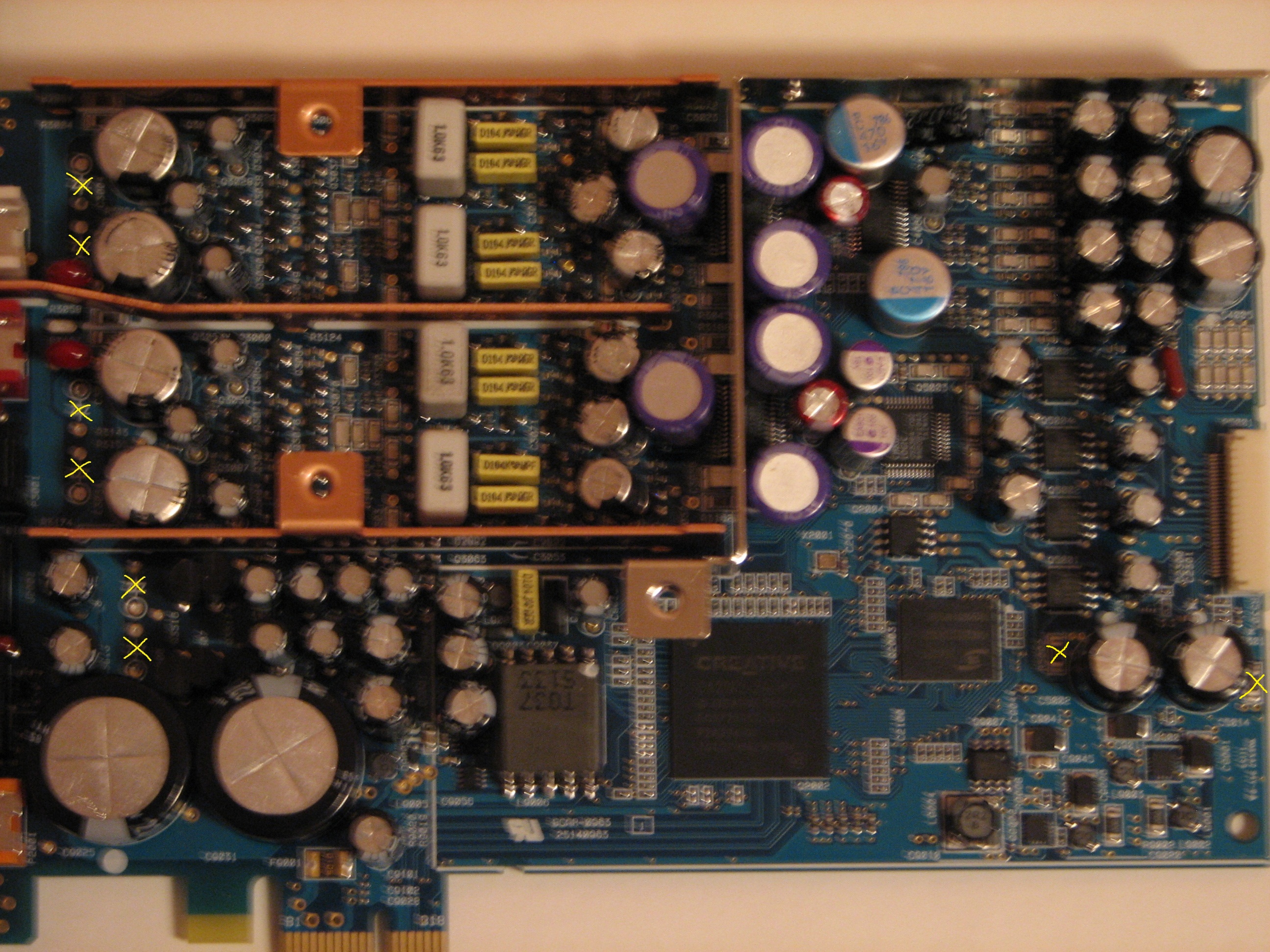

...транзисторы в цепи по прежнему остаются, в цепи питания, кагда они срабатывают, они шумят в обратной по питалову, жёлтые, это транзисторы на удаление.

...могу ещё наводку дать, оказывается там можно схему питания 7.1 отключить тем же образом, и входа карточки - кто не пользуется, то есть получается на карте блоками всё реализовано:
1 ушной усь
2 разделённый на два самостоятельных это аналоговая часть
3 это входы и микрофон
4 выход 7.1
...отключил все блоки(кроме аналога), почти перестал греться её БП, кому нужен микрофон, но не используется 7.1 - отключаем последний )))

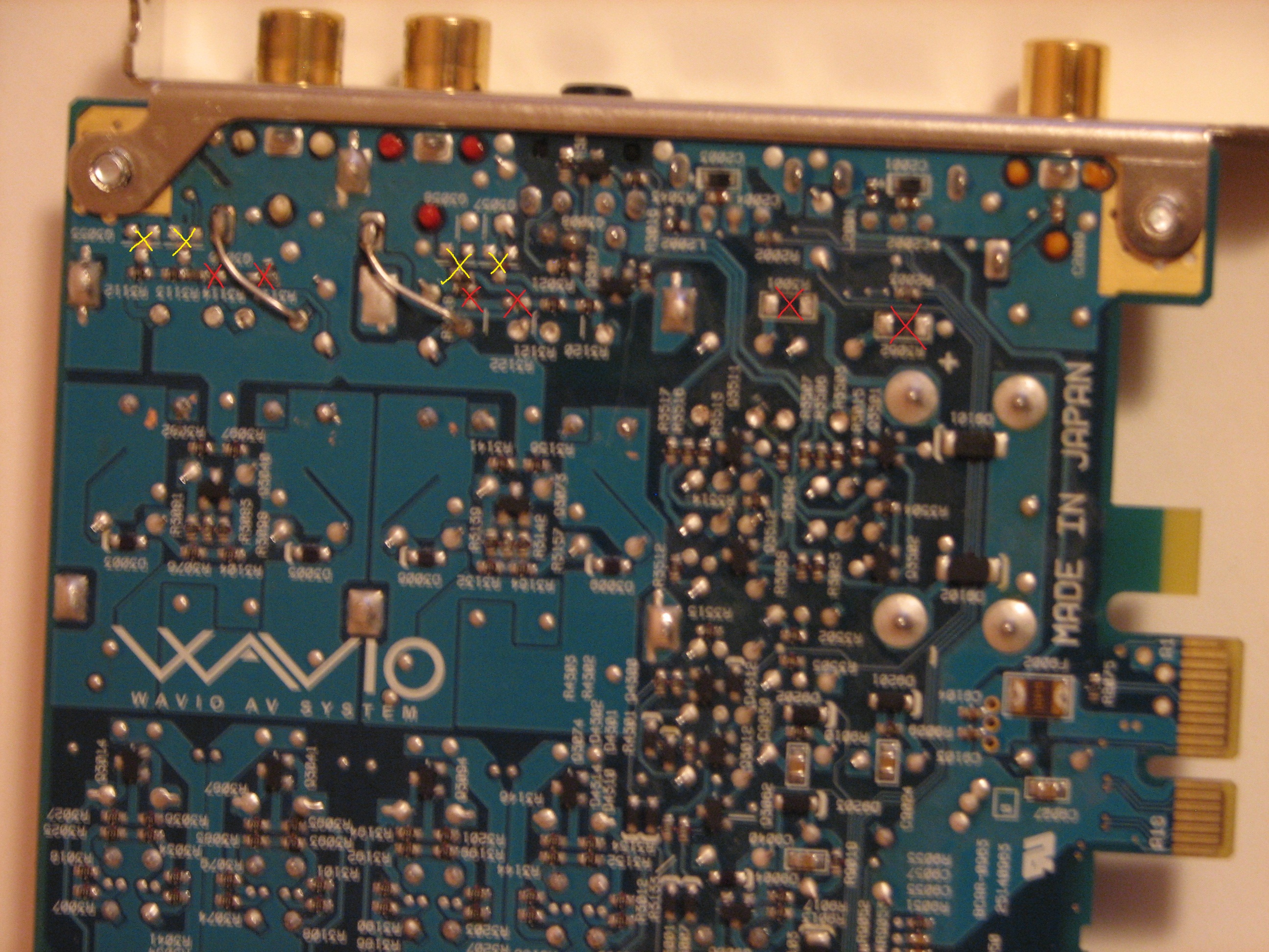

мелкие фото, но упрынципе различить можно, при удалении отмеченных элементов, отключаем питание той или иной части карты, всё подписано, резисторы и катушки не выбрасываем, потребуются для восстановления первозданного вида.
зы: ДАК отключать не обязательно, достаточно резисторов.

...кто будет пробовать отключение схемы 7.1 очень прошу сначала не отпаивать дак, послушать карту и привыкнуть к звуку, а вот после выпаять фильтры L что отключают дак оной системы, в моём случае звук стал более артикулированным. (плацебо или нет, лучший способ проверить: чтоб несколько человек сделали подобный опыт).
