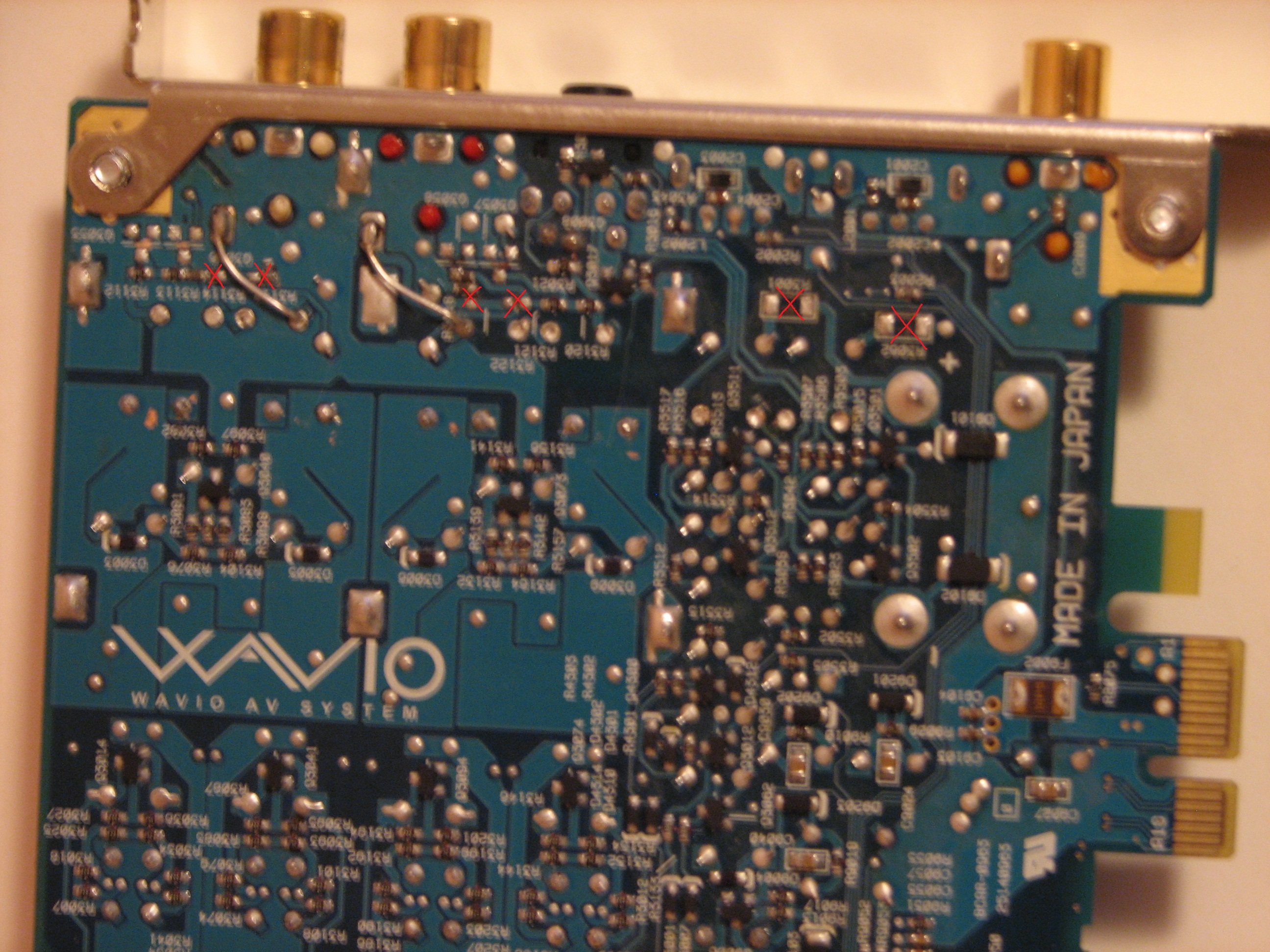

Подскажи ты выкладывал схему как обрезать мьют и соединить дороги проводами.Там непосредственно на этой карте никаких косяков не выплывает при реализации данного процесса?В частности ты говорил,что могут "уплыть" частоты...что это вообще?
crush
...я сделал более красивое решение удаление мьюта, если щелчки переключения режимов карты и при включении не смущают то могу сфотать свою показать как и что и куда и зачем.

Axel-FPS
канечно выложи сюда...А что старое решение по фото с 2-мя проводами лучше не использовать?Или только проблема в "красивости"?В принципе карта в корпусе ПК и без разницы как она там выглядит.Ее хотелось бы слушать,а не смотреть.
Кроме щелчков я так понял никаких иных проблем нет?
crush
там разница в другом, целостность дорожек не нарушать, но 4 резистора выпаять и пару перемычек всё одно придётся кинуть, если не нужен ушной усилитель нужно будет ещё 4 элемента выпаять, что так же даст очень хороший пинок в открытии звука.

ушной даром не сдался.А ведь, если дороги ножом -бритвой перерезать,то потом,если что, можно легко дорожку обратно пропаять...Мне кажется выпаивая элементы-больше гемора или нет?
Axel-FPS
...можешь поверить, то что ты услышишь, возвращать назад не возымеется желаемым ))))) сейчас для начала скажу просто что удалить, чтоб отключить ушной усь. 10мин.

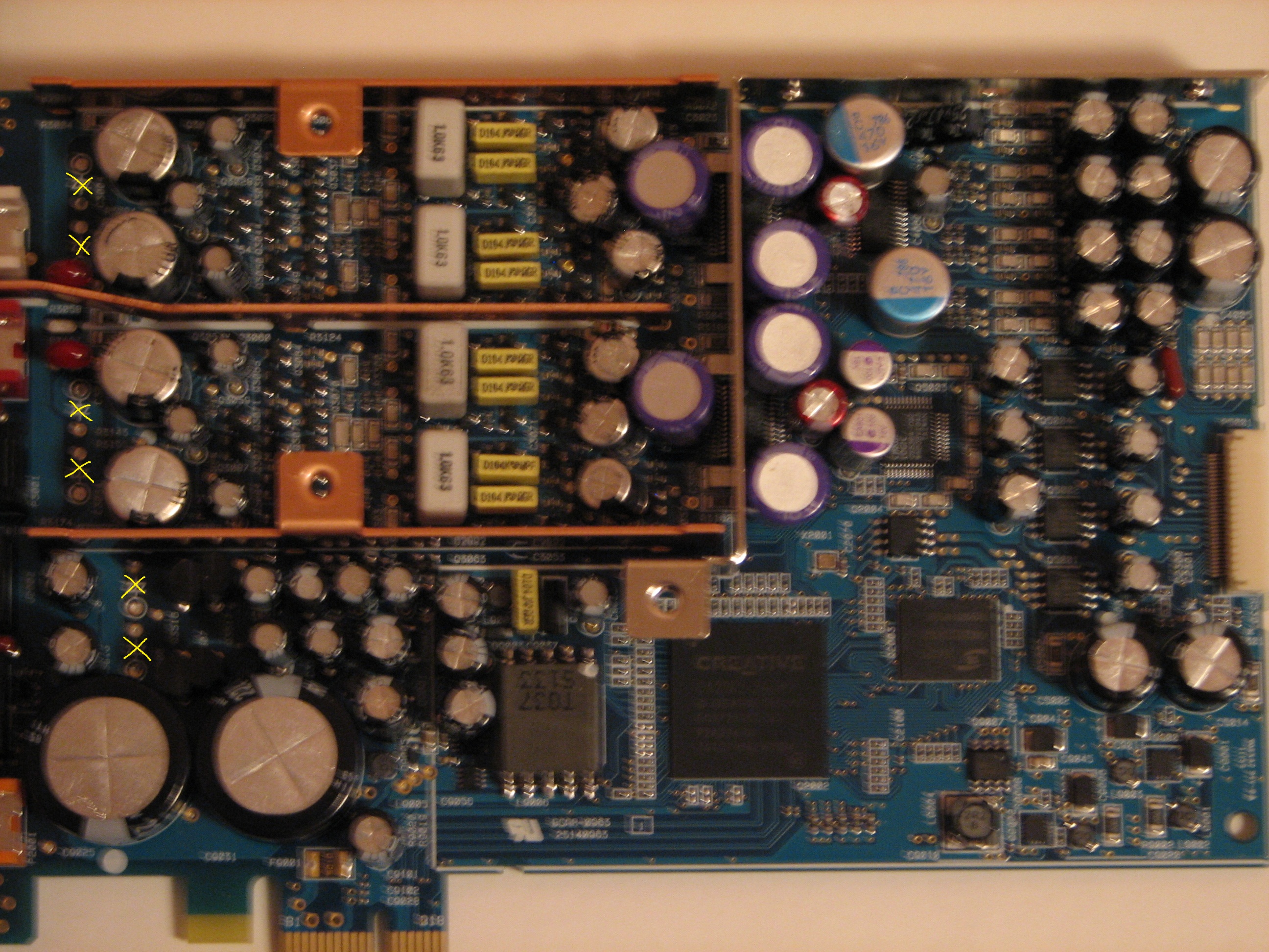

Отключение МУТИ и УшногоУся данной карты, изображение не ахти какое, из меня фотограф как балерина ))
...всё что крестиком удаляем, перемычки 2шт так же по фото видно от куда куда, итого, лишаемся 6шт конденсаторов и 4шт резистора, даже транзисторы можно не выпаивать, но я бы их так же выкинул, по 2шт у каждого выхода, по фото думаю можно узреть, чтоб по питанию не шумели )))

Помоему схемка с проводками и обрезом дорог была попроще и быстрее в реализации)))
2-ое фото посвящено вырезу ушного уся?
