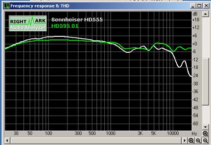

Откуда графики и что на них?

Графики мои. Микрофон Беринджер 8000/плоский стенд. Белая кривая - 555, зеленая 595. Что в последнее время пластик плохой, это знаю, а вот то, что стали ставить одинаковые капсюли - либо вранье, либо наушники контрафактные.

На графике HD 555 переделанные в HD 595?
Оба 50 Ом? Откуда такой завал ВЧ у HD 555?

по такому графику кажется, что HD 595 даже ровнее HE-4 :)
хотя, может так на самом деле и есть, т.к. тональный баланс "ровных" наушников от "ровных" мало чем отличается. В отличии от Градо, у которых на ВЧ завал так завал...

...На графике HD 555 переделанные в HD 595?
Оба 50 Ом? Откуда такой завал ВЧ у HD 555?...
На графике АЧХ 595 и 555. Завал по ВЧ у 555 именно такой и есть, оттого и ругают их за темный звук. 555 мягко говоря не очень чувствительные уши, а потому звук их со слабой ЗК или дохлым портативом вызывает недоумение - за что платим? А вот ежели им хороший усилитель прикрутить, то тогда поют они как хорошие напольники (я про динамику и тональный баланс).

Так надо сравнить HD 595 и HD 555 переделанные в HD 595. То, что HD 555 отличается от HD 595 по АЧХ и звуку и так известно, не понятно к чему эти графики?
Тогда насчет завала ВЧ у HD 555 в сравнении с HD 595 на графике понятно (хотя, например на сайте магазина DH завала не видно).
По-прежнему непонятно откуда при одинаковых капсюлях и акустическом оформлении (см. вторую ссылку в посте Nea) разный звук?
...на сайте магазина DH завала не видно...
Я не просто так написал про плоский стенд, а в ДХ силиконовая голова и микрофон находится в канале, ну совершенно разные условия. К сожалению до сей поры нет единой системы замера АЧХ наушников. В советском союзе был старндарт и ТУ (а мы все говорим, мол лапотники были совки). Так там целая система - стенд с согласующей камерой. Буржуи меряют по-разному, япошки плоским стендом, а европейцы комплексом (Br?el & Kj?r) с силиконовым манекеном.
А затем, что бы показать, что халява бывает только на сырном заводе, и только тогда, когда служебные кошки спят. Капсюли разные, я будто по-русски написал?! И модинг я делал, наслушавшись баек с хобота, а ежели Вам, сударь, хоцца, то возьмите обе модели и экспериментируйте, а я тогда удачно избавился от 555 и взял 580, которые и служат мне эталоном при замерах наушников... только музыку слушать в них не очень - слишком все правильно.
То, что у HD 555 и HD 595 разная АЧХ – известно. Нужно сравнивать HD 595 и HD 555 после переделки (или если хотите, попытки переделки) в HD 595.
