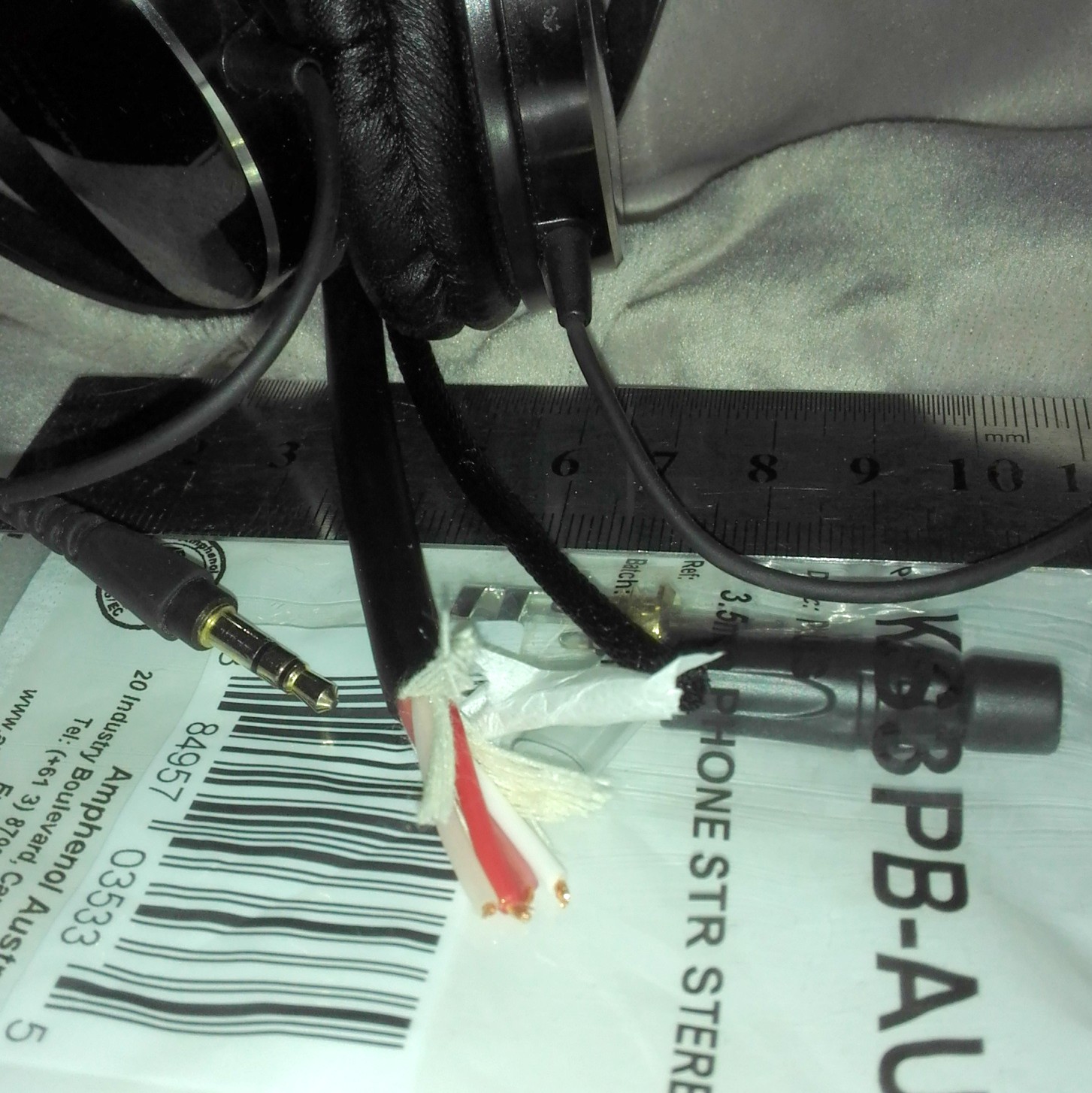

У наушников ATH-ES7 стал барахлить кабель. 88 страниц конечно не осилил, но понял, что данные наушники не подлежат моддингу кабелем "на тысячи рублей" и достаточно типа недорого канаре 50 руб за метр.
далее из чтения понял, что все не так просто:
1. канаре бывает поддельный.
2. расплетать, заплетать.. не уловил принцип... здесь буду еще читать
3. разветвлять термоусадкой плохо...
вопросы:
1. если купить в М.Видео, Эльдарадо разветвитель "наушниковый штекер в 2RCA" - отрезать RCA и припаять к наушникам...нормально? (не знаю сколько там жил и экран отдельный ли... ) какой фирмы купить?
2. если покупать литц - то в каком магазине в Москве можно купить все неоходимое: провод, штекер по пайку, "кубышку-разветвитель"?

1. канаре бывает поддельный. 2. расплетать, заплетать.. не уловил принцип... здесь буду еще читать 3. разветвлять термоусадкой плохо...
1. Возьмите в оллкэйблс или еще каком проверенном магазине. Экономия 100 рублей не стоит того чтобы нарываться на подделку.
2. Что-то плести для семерок? вряд ли на них услышите . Экран сняли - и в оплетку (а можно не снимать, кабель будет прочный-хоть вешайся на нем). Оплетку лучше нейлоновую, в Первой кабельной.
Эмвидео... зачем? Разветвители из наидешевейшей лапши по три копейки бухта, вместо профессионального кабеля из японской меди.
Изменено пользователем Mopo3ko
А то ли я взял? Canare 4s6 - толстый...расплетать? уместится? оплетка нормальная?
где посмотреть как делать "развилку"?
