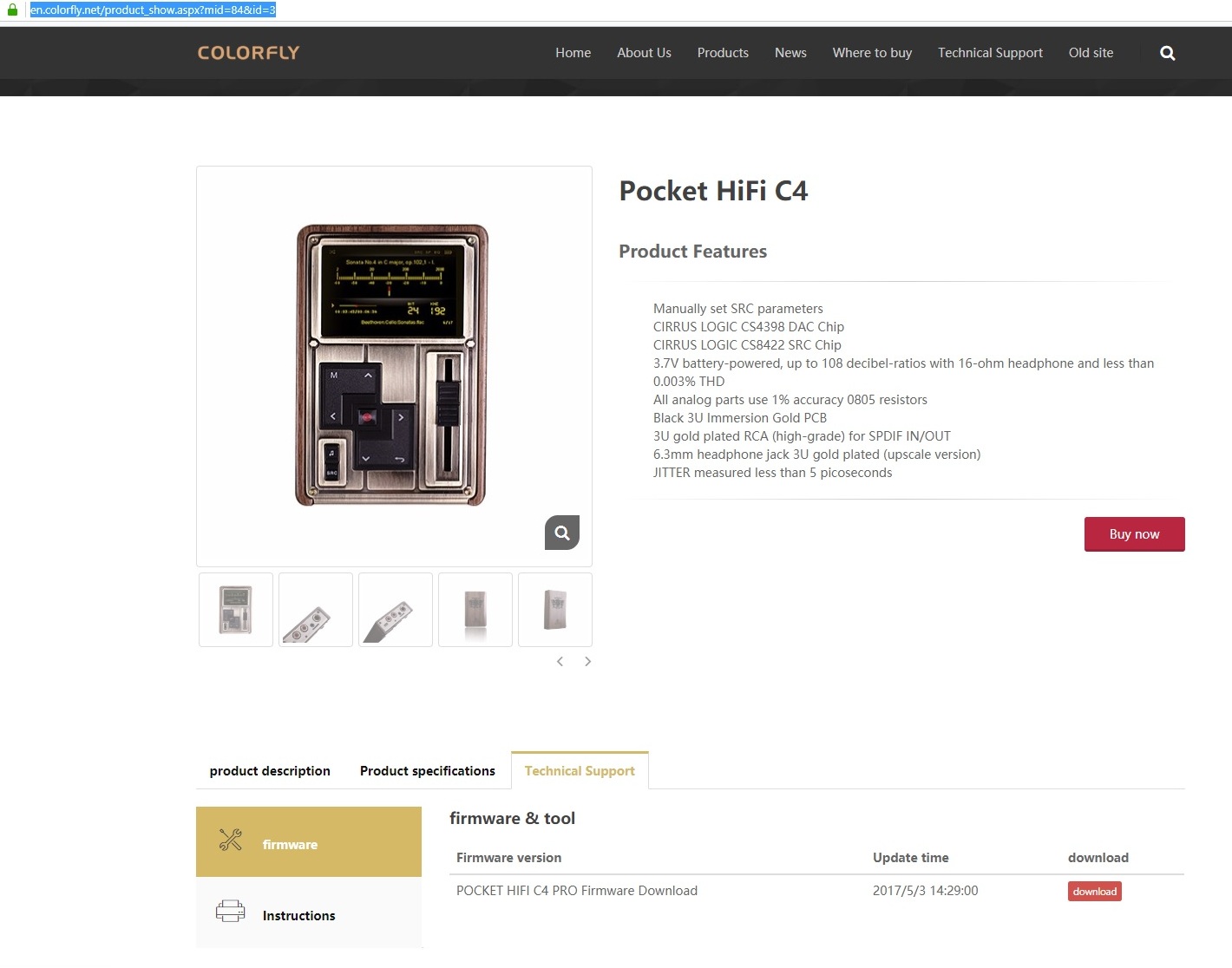

Я смотрю, весной 2017-го для плеера выпустили новую прошивку.
Colorful Colorfly C4 PRO + Sennheiser HD800
Судя по названию прошивки, это для Colorfly CK4.
Точно?
Я скачал отсюда, из раздела C4 Pro: https://en.colorfly....spx?mid=84&id=3
И в названии прошивки на сайте C4 Pro.
А CK4 у них вообще нет на сайте.

Не ставится. Аппарат не видит файл обновления.
А те кто смог поставить: или нетрадиционным путем это делал, или эта прошивка на узкий круг ограниченой серии ставится.

Название прошивки говорит само за себя, и думать нечего... CFFWPKG_CK4_V1.0.0.5.rar
Да и на плеер ру эту прошивку обсуждают в ветке Colorfly CK4 .
Да, к сожалению, это не новая прошивка для полена, а просто ошибка на сайте разработчиков... :notknow: Прошивку по серийнику можно скачать от сюда https://en.colorfly.net/en/down.html
Изменено пользователем VladSoldier
