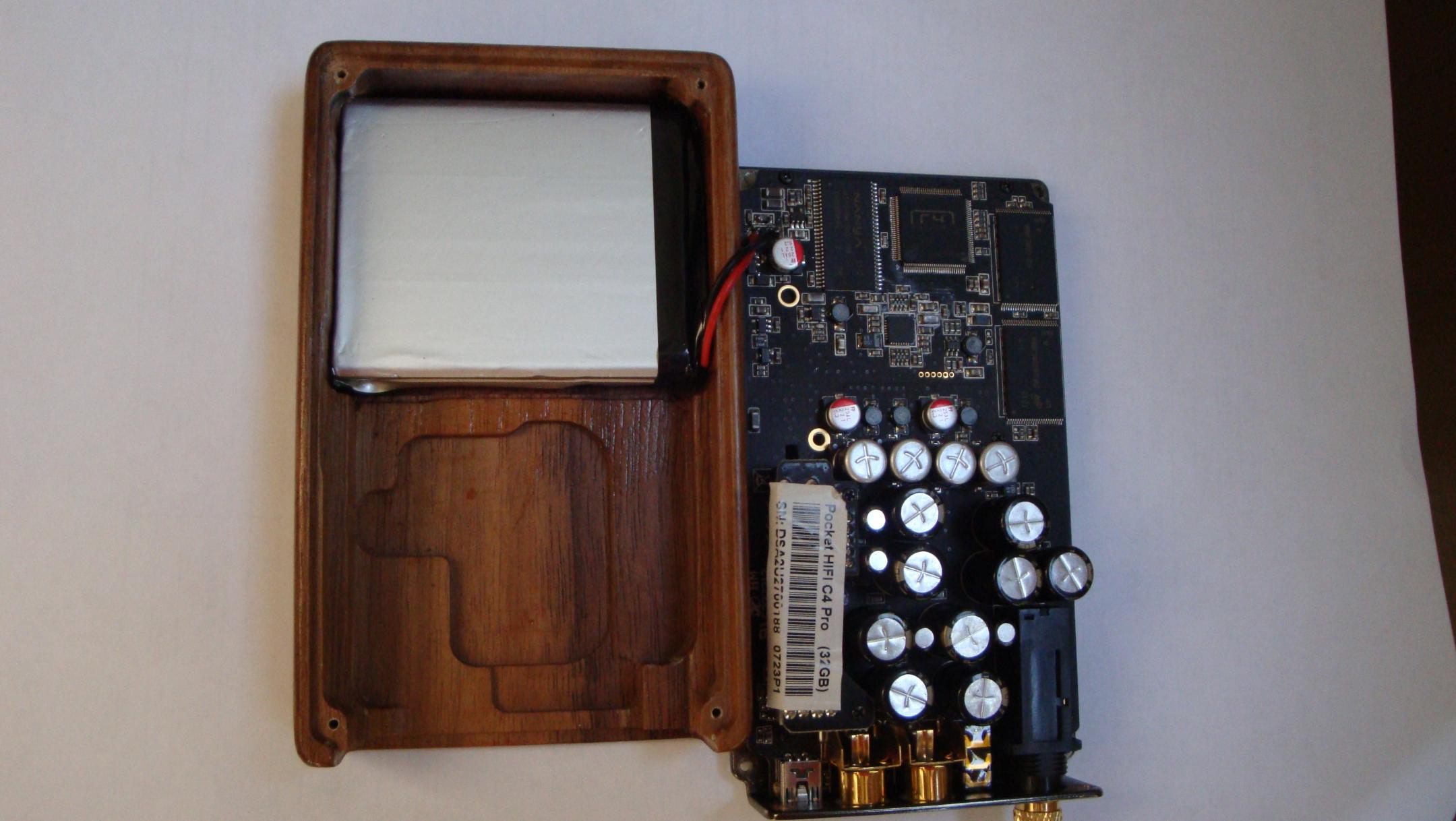

Ребята кто менял акб в данном плеере? Какие габариты максимально залезут в него?

Здравствуйте. Помогите пожалуйста с заменой аккумулятора. Какой подойдёт? Есть ли смысл? Где купить?
Любой подходящий по размеру на 3.7В и не менее 2000ач
Где-то видел , писали что подходит от телефона Samsung Galaxy - первого
Изменено пользователем Surgut2006

Нашел вариант установки аккумулятора на 18 часов работы. Расточил корпус, но не критично. В некоторых местах стенки и без расточки тоньше.

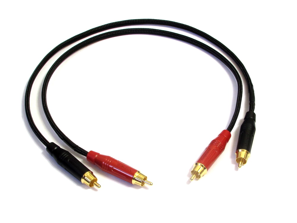

Коллеги, с4 можно как цифроисточник использовать? И если можно какой кабель нужен? RCA?
И вообще как он с этой ролью справится если все таки можно?
@Dante322, если вместо знаков вопросов в вашем тексте поставить восклицательные знаки, получится ответ на ваши вопросы вашими же словами. :smile83:
@Dante322, можно. Кабель со стороны плеера папа RCA, с другой, такой, что бы подключить к вашему цапу.
Изменено пользователем enm856
@Dante322, на плеере один S/PDIF коаксиальный вход и один S/PDIF коаксиалиный выход, RCA. Соответственно вам нужен цифровой кабель SPDIF RCA 75 Ом. На длинные расстояния - обязателен. На коротких (до 0.5м) можно и простой в оплетке.
Для использования плеера как ЦАП от USB, соответственно нужен USB -- S/PDIF конвертер.
