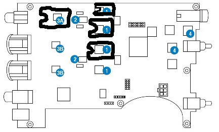

Спасибо большое !!! я ни разу в жизни не паял микросхемы. в датшит обязательно посмотрю! Про позиционирование относительно переходника по рисункам я понял что точка должна быть с левой стороны надпись с верху , и с внутренней стороны , точка с лева надпись с низу. а как ее распологать на самой плате , всмысле втыкать в кроватку точка должна смотреть в вверх или вниз ?
Верхний левый угол переходников на первой из прикреплённых фоток соответствует ключу (точке) чипа в корпусе DIP8. Другими словами, полукруглая выемка в белой рамке переходника обозначает ту сторону, у которой ключ у чипов в DIP8.

спасибо за инфу , в продаже есть уже распаянные ? инет магазины торгуют такими или это только уже бу надо искать ?
и еще вопрос . при пайке там нужно соблюдать температурный режим нужен теплоотвод ? паяльником микруху сжечь легко ? если что то попутаю , скажем в распайке или не правильно суну микросхему , этим я могу спалить карту ?

На ибее продают распаянные, владельцы нашего комбайна покупали. Я брал у человека у себя в городе, вторая партия из пяти штук переходников (по два чипа на каждой) мне обошлась по ~13,5$/шт. Первые шесть были несколько дешевле. Он, насколько знаю, высылает и в Россию, но цена будет выше, с учётом почтовых расходов.
и еще вопрос . если что то попутаю , скажем в распайке или не правильно суну микросхему , этим я могу спалить карту ?
Даже не знаю, но перепутать там сложно, уж насколько я далёк от радиотехнических знаний и то управился =)

А вы сами пробывал распаивать ? успешно все прошло ? там по сути надо подготовить переходник олово на лудить на контакты на него , затем приставитьа микруху и паяльником слегка прижать что бы схватилась , думаю так
Нет, у меня навыки пайщика так себе. Да и за монтаж этот парень взял немного, решил не рисковать. Но если вы уверены в своих силах, то почему бы и не попробовать самому. У Helium'а можете уточнить технологию, он в этом деле мастер. Насчёт "управился" это я имел в виду, что повтыкал переходники в плату Асуса в правильном порядке.

Я лично на ебее заказывал свои 49990 7 штук, сразу распаянные на переходнике по 16$ штука вроде бы. Приехали через месяц. Всем доволен, продавец frugalphile.
UPD: сейчас они даже подешевле стали у него 14,99$

Спасибо Большое за инфу , скажите пож. а почему 7 шт , вы их вставили во все выходы ? включая наушники , скажите пож как она в наушниках , она лучше чем 49720 ? Изменено пользователем list9
Ну я слушаю только на rca. Везде поставил 49990 пока что меня все устраивает. Попробую еще 4х49990, 2х823 1х49990 благо в наличии 823 лежат на полочке в шкафу, заказал заранее. Но это будет после того как захочется что нить поменять, и когда прослушаю всю свою коллекцию музыки.
@list9, там почти микроскопическая пайка, если нет опыта, то лучше, наверное, поискать уже распаянные на переходники пары.
я тут нарисовал как смог , что бы у Вас уточнить , 49990 ставится вот так если ориентироваться по выемки на белой рамке переходника ?
еще вопрос,скажите пож. 833na в ток /напряжение (с823 или OP27GP )на фильтр и 49990 на выходы СИЛЬНО ЛИ ЭТА СВЯЗКА ГРЕЕТСЯ ? по совету одного из уважаемого участника нашего форума я выделил для себя
833 слабо греются, op27gp у меня на тесте, рекомендовать я этот опер пока не могу в отличии от 833, 823-ие тоже не сильно греются, 49990 сильнее но в пределах нормы, если стоит на выходах, в ток напряж уже с температурой перебор
Да, именно так.
