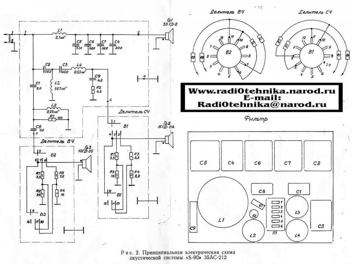

Andi_drive, я пока не заморачивался, а только выясняю стоит ли. А цель такая - заморочится, но с ориентиром на улучшение. Ну и чтобы без дела усилок не лежал, и в АСУСе были задействованы оба выхода.
На счёт сопротивлений разделённого фильтра озадачили.
А по имеющейся схеме не реально узнать, каков будет импеданс разделённого фильтра? Не взаимодействующих в нём секций НЧ и СР-ВЧ? Вместе они 4 ом.

схема вот, только регуляторов Сч и Вч уже нет.

Все-таки 4 Ом...Надо измерять импеданс во всем диапазоне частот. Вообще - это самый главный вопрос при проектировании акустических систем - ее импеданс. Именно этот параметр укажет вам куда ее можно подключать, а куда нет. Ламповый усилитель, у которого относительно высокое выходное сопротивление не любит низкоомную нагрузку. Советуют не ниже 5 Ом чтобы было во всем диапазоне частот. А лучше - 8. А если у вас будет просаживаться менее 4-х, то вряд ли что-то хорошее получится, особенно если ламповик однотактный.

А если ламповик пуш-пулл двухтактный, он сгорит при нагрузке менее 4 Ом?

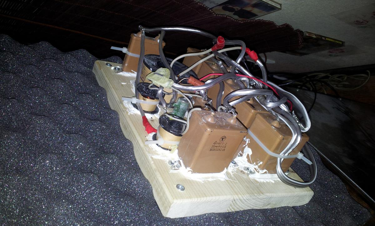

вот такой вот фильтр позади колонок.....
и есть схема усилителя

Как это нет фильтров? А куда подевались пассивные фильтры из колонок, которые "уже давно сделаны в отдельном корпусе"? Просто это не активный кроссовер, а пассивные фильтры в самих колонках. И по большому счету - какая разница? На динамики пойдет только то что должно(по частотам).
Мы наверное о разном говорим.
Я говорю о том, что бы усилитель усиливал свою полосу частот, это уменьшает интермодуляционные искажения и на высоких уровнях громкости увеличивает перегрузочную способность. Прикинь, фильтр СЧ/ВЧ стоит после усилка, а усилок усиливает ВЕСЬ диапазон, у него уже по низам ступенька, пердеж и туча гармоник от перегруза и все это шикарно слышно в CЧ/ВЧ, хотя по уровню на динамиках все в порядке.
М-дя... Металлобумага убивает высокие напрочь, причем - с особым цинизмом. Никак не могу найти хотя бы график импеданса для басовика. Ламповик может и не сгорит, если там импеданс маленький но играть будет паршиво. Хотя со среднечастотной секцией проблем мне кажется быть не должно. Динамики высокоомные, единственное, там в фильтре в параллель резистор загнан, а я никак не сориентируюсь какой у него номинал. Но в принципе не должно просесть ниже 4 Ом. А вот басовик - не знаю, никак график не найду. И что-то у меня большие сомнения на его счет. Никаких коррекций в фильтре нет, импеданс будет определяться только импедансом самого динамика. Если он номинально 4 Омный, то его импеданс вполне может проседать ниже. Но к нему вы собираетесь подключать транзисторный усилитель, да? Видимо он переживет, хотя я бы на всякий случай поинтересовался параметрами эксплуатации.
