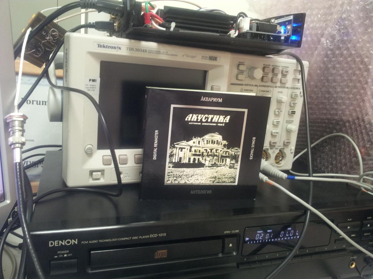

Засинхронизировал свой Денон ДСД-1015 от асуса (от нового генератора). :yess: Буду переслушивать всю свою коллекцию КД.
Не такой уж плохой аналоговый тракт у асуса! Хотя и видны отдельные недостатки.
Если бы не проблемы с ЮСБи, вполне мог тягаться с более дорогими девайсами.
З.Ы. Интересное наблюдение. Стал отчетливо различать все звуки в произношении английских слов. Раньше казалось, что исполнители глотают окончания и тп.
Звучание не стало похоже на "аналоговое", но и цифрового окраса и близко не осталось.
