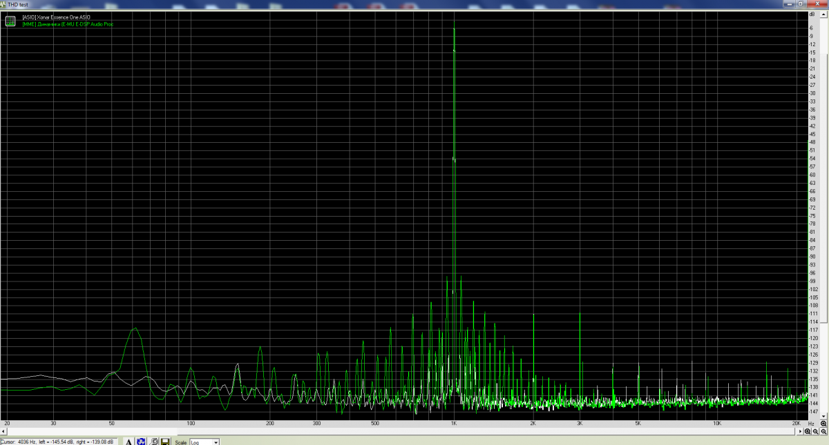

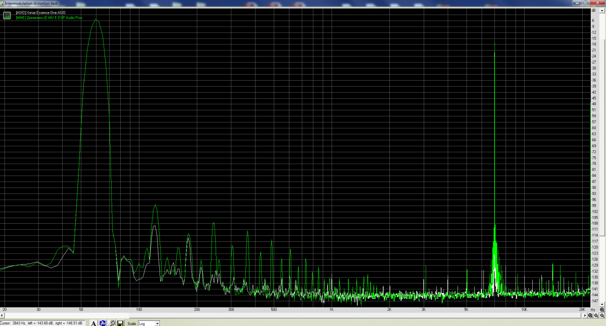

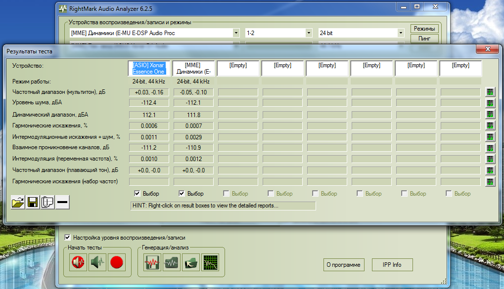

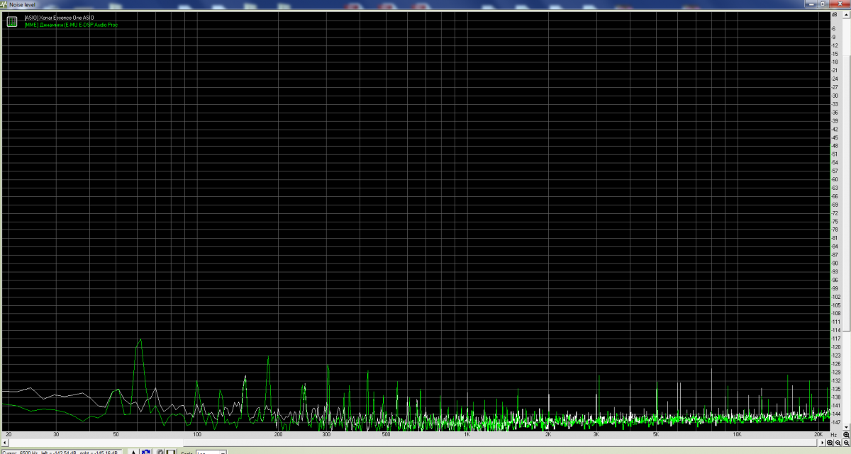

Сделал замеры по USB старый до не благополучной прошивки а с E-mu 1010 по оптике выход цифры свежий на E1 громкость на всю. Замеряла Asus D1.
Грязь реально слышно источник цифры наверно должен быть вне компютерного питания тоеть иметь собственное.
Ни какого эффекта плацебо :coll:

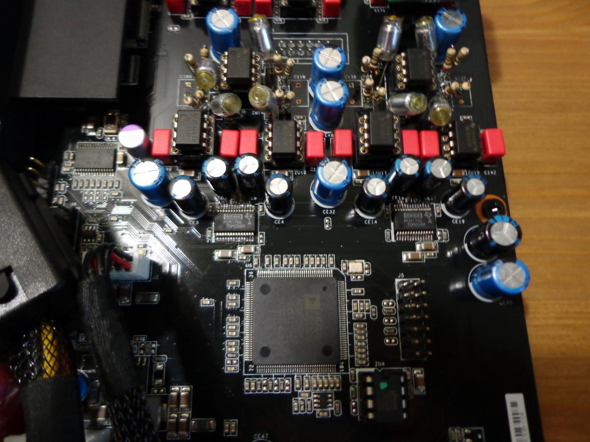

Если это оносится к вытаскиванию 2-го и 4-го оу однозначно слышу разницу при вытаскивании в том числе и на наушниках, шунтировать сигнал в отсутствии оу может и будет а вот усиливать нет, боюсь предположить что будет банальный перекос на входе суматора.Тоеть частичное или полное его отсуцтвие.
Изменено пользователем a-deksix
только выхода на наушники на этой схеме нет
Предположим что последний ОУ - это ОУ в выходе на наушники, только в цепи обратной связи установлен второй канал этого ОУ. И я не вижу смысла, не могу понять зачем для этого усилителя используется, с твоих слов (не принимая во внимание схему даташита) неинвертирующее включение вместо дифференциального, затрат никаких элементная база та же и никаких помех.
Указанные резисторы могут не только обеспечивать обратную связь, но и шунтировать сигнал в отсутствие ОУ
правильно, резистор на выходе ЦАП это простейший преобразователь I/U, этот мод очень горячо любим некоторыми любителями укоротить тракт и не любителями операционников. Как ты сам понимаешь, просто так этот резюк туда не воткнешь и не со всеми ЦАП этот фокус проходит. Надо хоть чуть-чуть посчитать на калькуляторе.
А если взять схему усилителя для наушников, то там будет видно, что сигнал идет только от фазы.
ничто не мешает использовать дифференциальное включение вместо неинвертирующего. Схему даташита надо брать как структурку, а не как принципиалку.
В итоге не устанавливая операционники 2 и 4 в сигнале возрастает общий уровень помех везде, имея преобразователь I/U для фазного сигнала из операционника, а противофазного из резюков и подовая все это на соответствующие входы дифференциального усилителя, на выходе мы получим нечто.
Я уже выше спрашивал, как золотоухие этого не слышат, возможно из за инертности самого тракта, работающего как фильтр и уровня помех ниже восприятия, а возможно не хотят слышать (опять плацебо).
Нет гальванической развязки - в этом проблема.

либо параметры схем One имеют большое расхождение и одна схема не равна другой. Следовательно и результаты измерений существенно разные и реакция на тюнинг - тоже. И если это так, то вполне возможно что конкретно ваша схема реагирует более резко на вынимание ОУ, а конкретно моя менее резко.
Просто для информации, через мои руки прошли 4 шт. Asus Essence One с разными датами производства с полным разбором и дербаном. Абс. все были одинаковы. Ревизии и т.д. Единственно, что отличалось, это иногда пленочные кондеры Wima не помню на какую емкость (их там 4 вида) встречались с разбросом 5 и 10 процентов в зависимости от экземпляра.
Не совсем понятно, карта стоит в компе, питание у нее от импульсного блока грязь от него же и просачивается где развязка должна стоять?
@a-deksix, по идее их должно быть две: одна на выходе устройства в компьютере, а вторая на входе ЦАПа. Важно чтобы устройства не имели гальванической связи через межблок.
