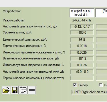

Вот еще раз, для Вас замерил...
это еще раз говорит о нестабильности, устойчивости в таких параметрах данного "девайса".
"если померить на нормальном измерительном комплексе" - что бы намерить в ST, STX, HDAV, Titanium HD SNR -117-119дБ таких средств не требуется, и производитель сделал мануалы как их померить в RMAA. А вот для One не сделал! Почему? Теперь это очевидно! )
А я для Вас.

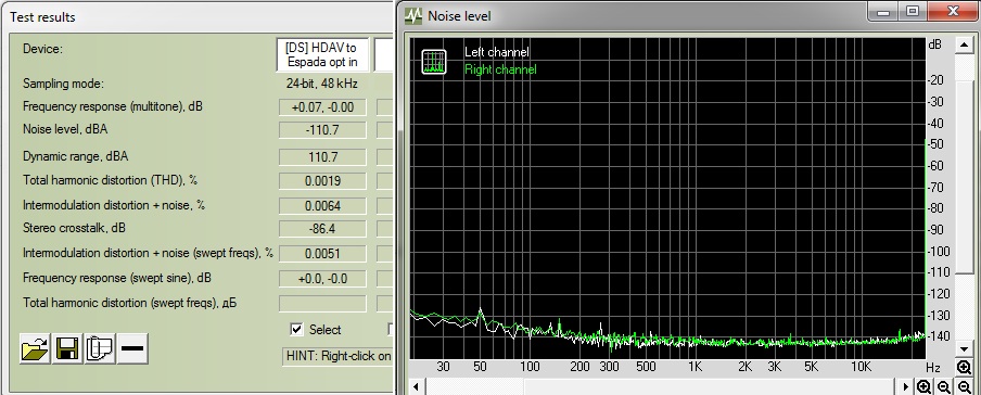

Вот http://www.espada-te...pr_-39433.shtml
стабильно выдает SNR -110, стоит 40$
разницу чувствуете 400 и 40. )))

А вот это куда больше похоже на правду, хотя и уступает официально заявленным характеристикам.
Сейчас воткнул Oyaide 510 Genesis вместо WW Oasis 5.2 в качестве аналогового межблока. Ну что сказать - серебро оно и в Африке серебро... Расширился частотный диапазон в обе стороны, сцена построилась лучше, тарелки стали совсем бархатные, акустические инструменты и голоса еще более разделенные, чем раньше, детальность не то чтобы выше, но более тихие звуки как-то более заметны, чем раньше. Короче, мне понравилось. Теперь вот думаю, наверное надо еще один прикупить, уже как цифровик.
Но вообще, это пока бла-бла. Тест некорректный, не слепой, да и провести его корректно затруднительно. Во-первых, я продал ноутбук, который играл до этого, теперь у меня более старый Асер (5710g), я сравнивал перед продажей, правда опять-таки не вслепую, он мне показался ничуть не хуже. С точки зрения системы все то же самое, только винда 32-х битная, но тоже семерка. Во-вторых, Oyaide не прогрет вообще никак, я его только получил. В-третьих, нет помощников, для слепого теста. В четвертых, тестировать пришлось на нетвикнутом One (регулятор не убран, шлейф на месте, только ОУ - те же), потому как твикнутый находится в стадии очередного твика :) Но пока новый шнур мне понравился куда больше.

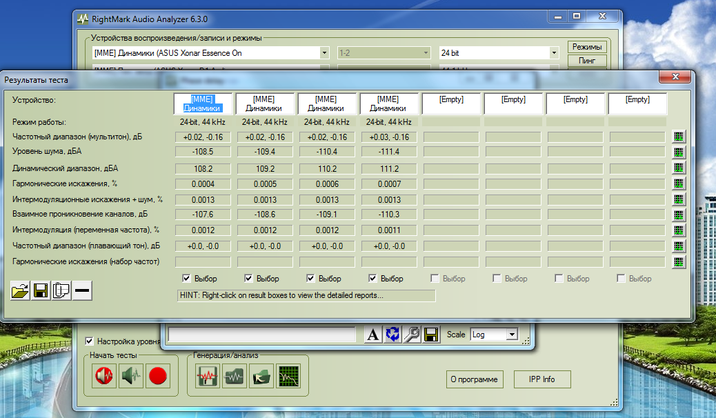

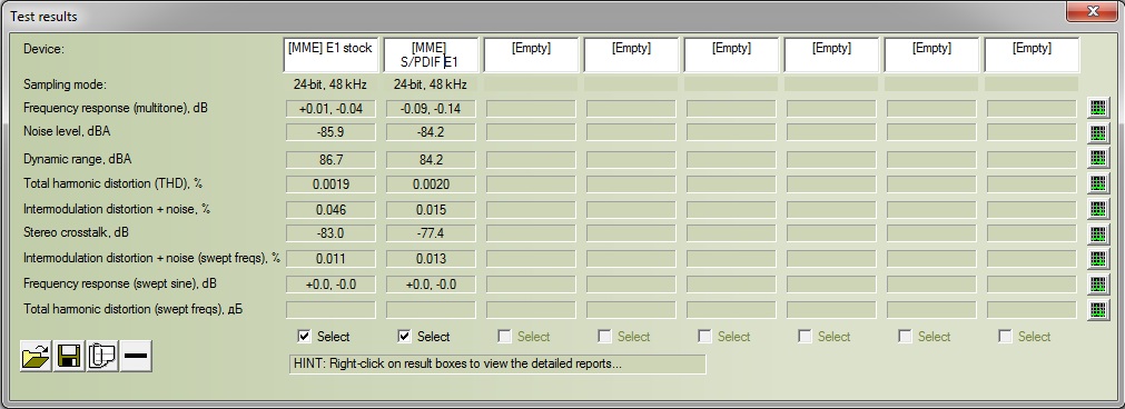

Привет Всем. Долго читал, но нервы не выдержали по этому вот.
замеряла карта asus D1, шнур USB E1.
первый замер -4,0 дб второй -3,0дб третий -2,0 дб и четвертый -1,2 дб
post-16893-0-13286800-1377372951_thumb.pngpost-16893-0-21927200-1377372974_thumb.pngpost-16893-0-76195500-1377373016_thumb.png
вот шум, THD, интермодуляция
и 16 бит

Замеры были сделаны сегодня. Понятно что это не баланс а всего лишь RCA можете прибавить +6 дб и наверно будет баланс наверно утверждать не могу, от стока мало что осталась . Asus дал нам коструктор и он может еще и тягатся с более дорогими
и серьёзными фирмами. Это ли не счастье? Если руки ровные то чистить питание, меняем конденсаторы, ну микры уже и так меняем. Тем кто ругает Е1 поищите плюсы у других фирм там их намного меньше. Nurgayan попробуите RCA кабель поменять или покороче поставте может быть что-то изменится.

попробую на другом "компе" замерить...

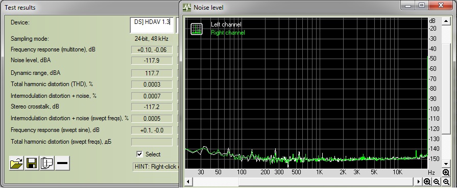

собственные лупы HDAV и ST с тем же RCA кабелем замерял SNR -117дБ
может через USB помехи проникают...

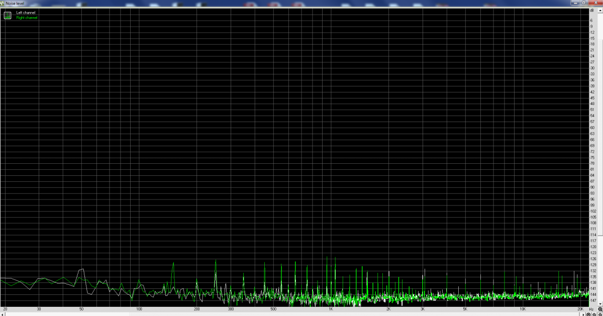

Не знаю как участники форума получают такие высокие измерения... сегодня померял Essence ST vs Essence One.
первый режим 44.1/16 bit
собственно спектры:
далее режим 96/24
и спектры...
а дальще вообще непонятно что.
я менял режимы энергоуправления( первый - сбалансированный, второй - максимальная производительность)
если на ST по сути ничего не менялось, то на EONE в режиме максимальной производительности происходило падение результатов:
