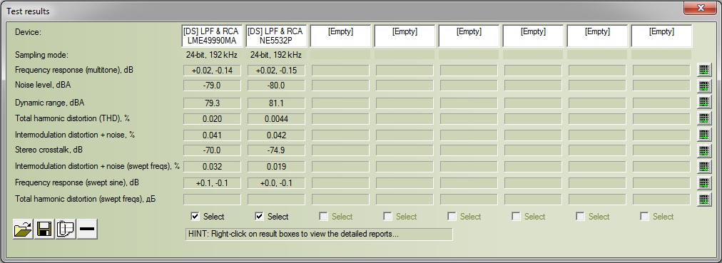

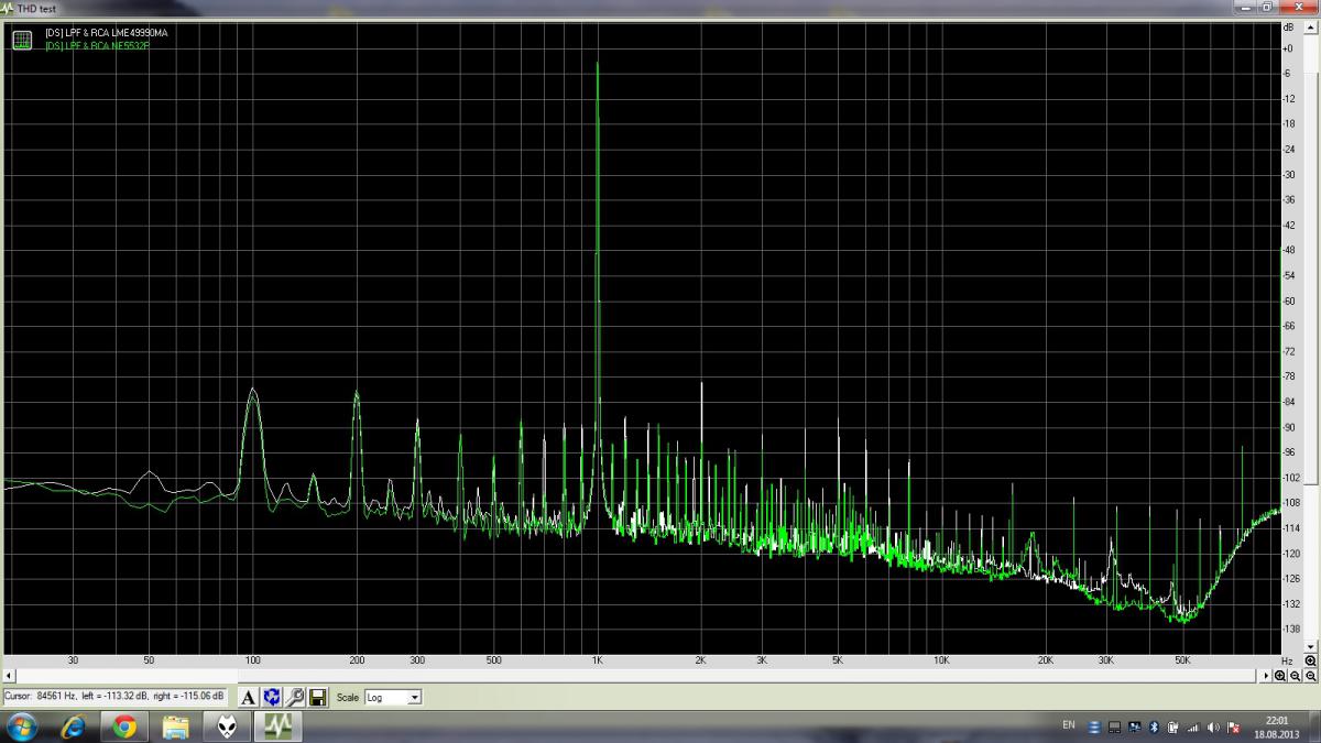

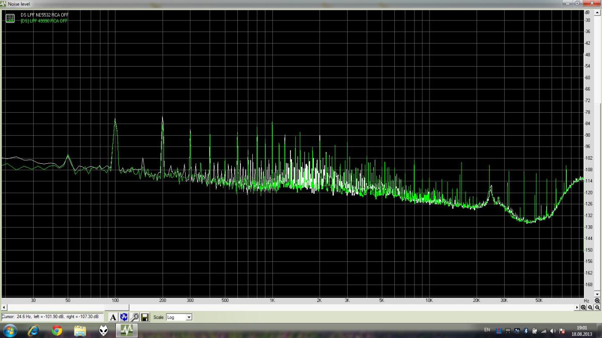

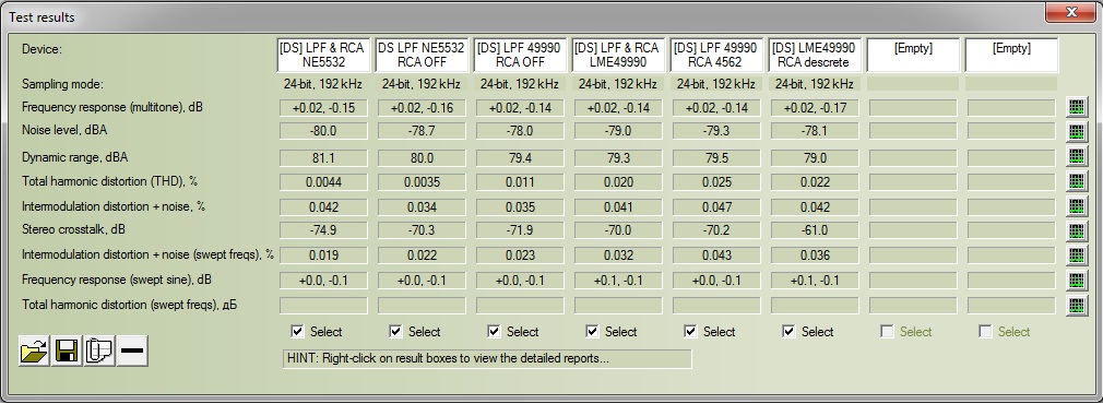

Результаты теста E1(PCM1792) с выводом сигнала c LPF на RCA, без участия потенциометра и операционного усилителя RCA выхода.
В качестве АЦП Essence ST (CS5381), RMAA 6.2.5, на всех этапах тестирования в i/v - NE5532P.
Также представлены результаты с вариантами ОУ на RCA LME49990MA, LM4562NA, Valab discrete OPAMP.
THD - в отсутствии нашего любимого переменного резистора и ОУ ниже на порядок.
Субъективно LME49990MA звучит чище... но сливает по данным RMAA NE5532P. Вот так неожиданно. )

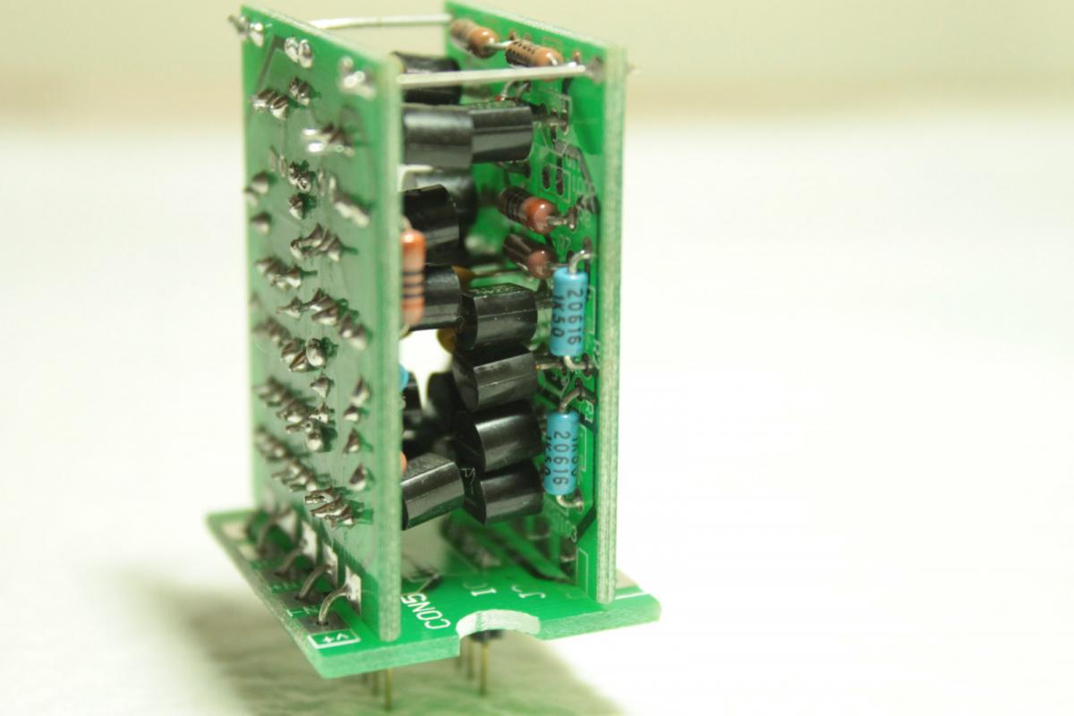

Дискретный ОУ звучит довольно своеобразно... динамика конечно потрясающая, окрашивает звучание, детальность меньше чем у интегральных ОУ.
Такое ощущение, что 5532 крутой ОУ ). может не даром их на Hi-END ставят... никогда не задумывались? например Luxman DA-200 ~ 3000$ )

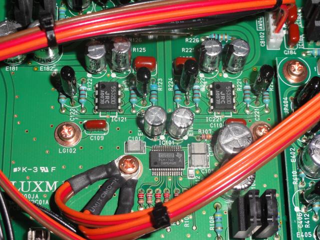

а в Лухмане не спецзаказ на NE5532? Измерения конечно измеринями, и это факт. Спасибо за труды! ИМХО если на ОУ в финменном аппарате ничего не не написаано, это не значит что там ОУ но нейм %) и то же самое может быть и в Люксмане, написано, то написано, (а у внутри непонятно, что) но отбор и спец заказ пока никто не отменял. а характеристики у NE5532 действительно весегда были хороши, но как Вы сами заметили 49990 непонятно почему, но звучит лучше.
меня не удивляет "NE5532" в Люксмане и то, что люксман звучит лучше, то же

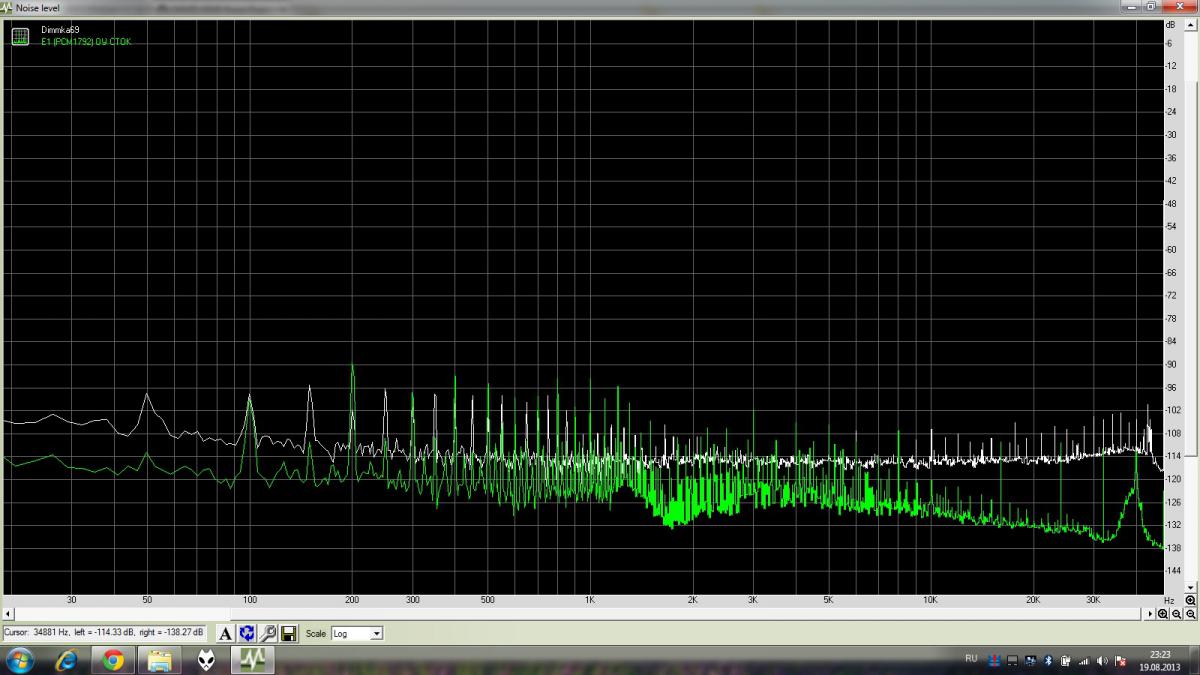

Нормальные измерения шумовой полки в районе 114 db у Asus.У Вас почему то 80-90.
Это смотря что и на чем мерить :)Для формата 16-44 - 92dB вполне приличный показатель. Учитывая, что нижняя граница ДД данного формата ограничивается уровнем - 96dB + неизбежные шумы самого такта, в данном случае ST/STX + шумы среднестатистического компьютера.А 80dB - могут говорить в лучшем случае об ошибках в измерениях (самая распространенная - передискретизация). В худшем ОУ "не в режиме" и требует переделки цепей коррекции или "засвистел", что тоже требует вмешательства паяльника. Изменено пользователем Dimmka69

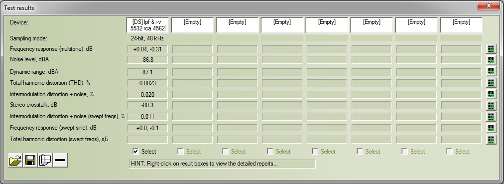

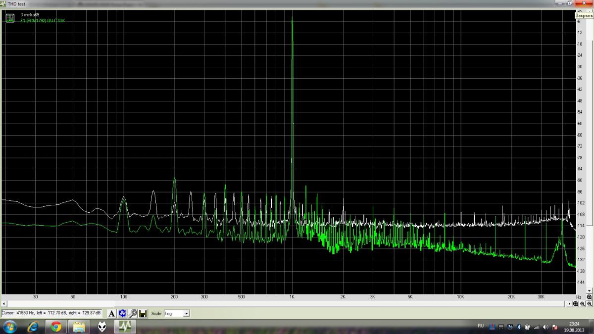

Интересно что SNR у Оne такой получается.... земляные петли...? сегодня тоже тестировал через HDAV 1.3 там тоже АЦП как в ST, картина кардинально не меняется. Отношение SNR в режиме 24bit-48kHz около 86Дб, чуть лучше чем на SТ. И земли между платами делал... не помогает. Осталось только тест с 0204, там есть отрыв земли ну и АЦП другой...
Изменено пользователем Nurgayan
86dB - это очень много для 24-48. Поверь свою методику измерения.
при 24-48 на ST и на One должно за -100dB переваливать, с учетом шумов компьютера
в том то и дело... ) в теории... но на практике не так, снова замеряю собственные loop на ST и HDAV 1.3 и цифры совсем другие около -118Дб, методика одна и таже... даже методичку RMAA перечитал... )))

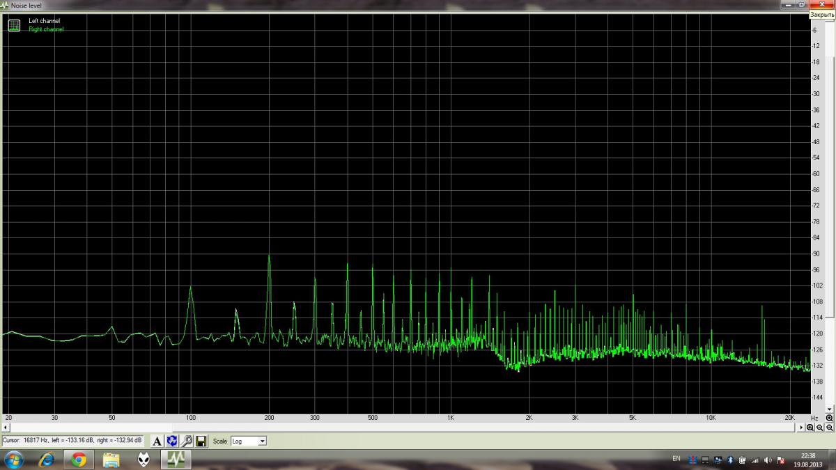

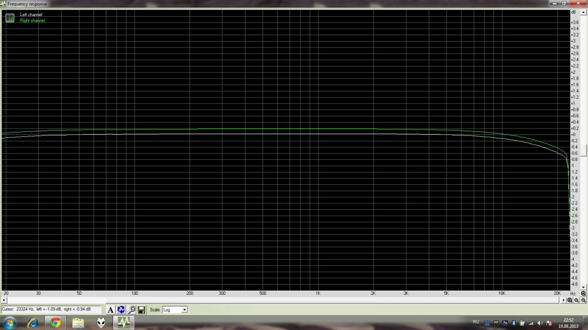

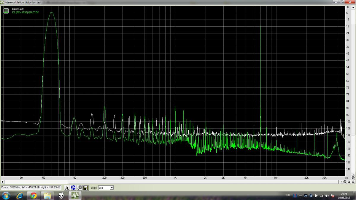

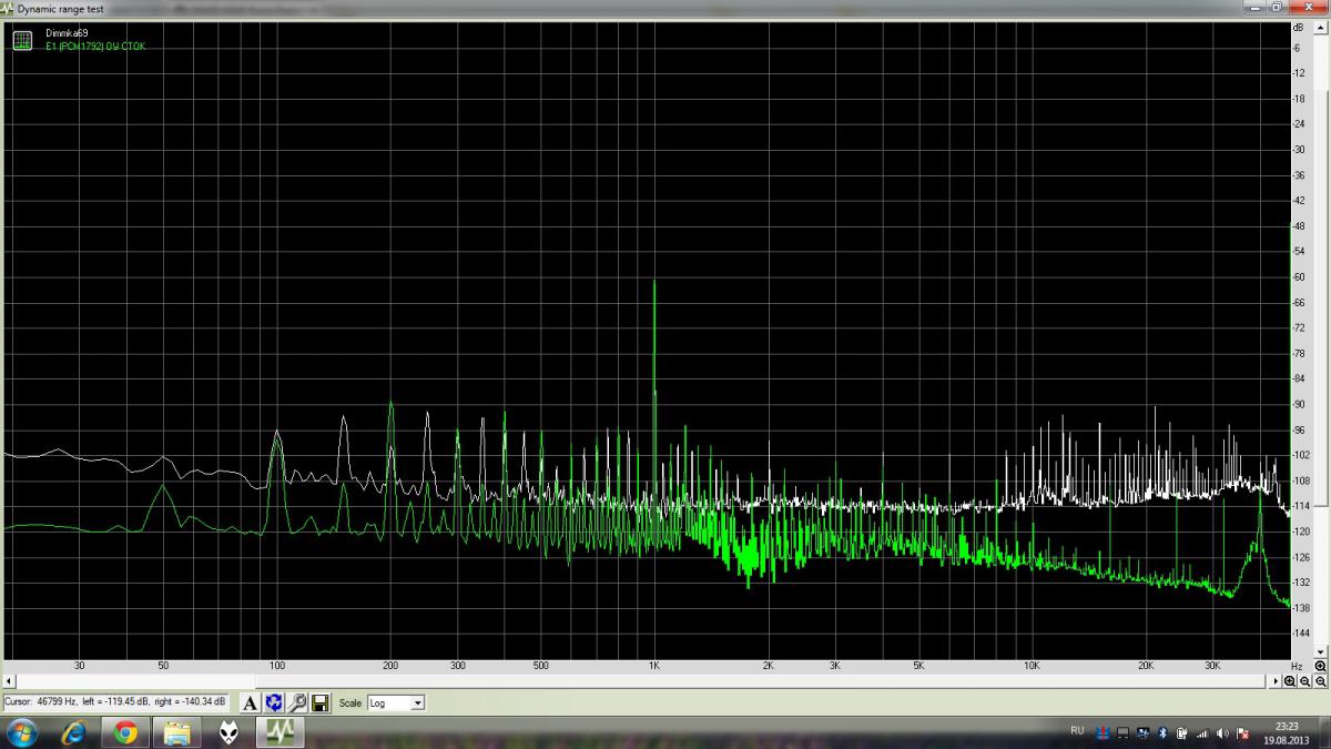

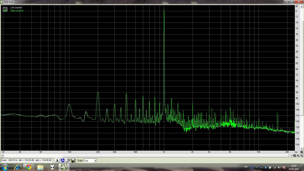

@Nurgayan, Дай картинку частотный диапазон(мультитон)
у меня есть похожий неправильный замер
добавил

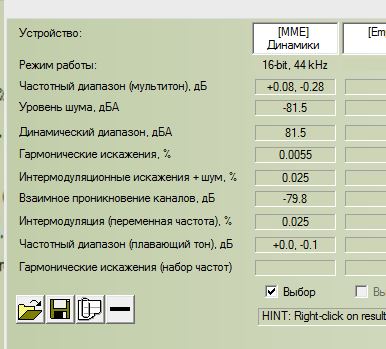

замерял два вана... один "модифицированный"(PCM1792), второй - сток (не вскрытый). результаты тестирования устройств аналогичны.
добавил
нда, мое предположение оказалось не верно.
Хотя какой режим?
Я тебе сейчас скину замеры с передискретизацией, сравни со своими.
Прикрепил
добавил
Хотя какой режим?
да уж... ) остался только тест с 0204... romanrex как-то говорил про разницу в уровнях напряжений на "выходах" и "входах" ... но не настолько же наверное...?
см выше
Хочу уточнить, ты в виндовом микшере разрядность и частоту устанавливаешь токой же как в RMAA?
см выше
готово!
см выше
конечно
@Nurgayan, Только учти, мои данные получены с ошибкой в измерениях, частота виндового микшера не соответствовала изверяемой.
ок, понятно... спасибо за тест! +- 5Дб не существенно... понимаю хотябы за -110, а так очень показательно... далековато до SNR -120Дб
после Ваших измерений на EMU 0404, смысла тестировать на 0204 почти нет...
