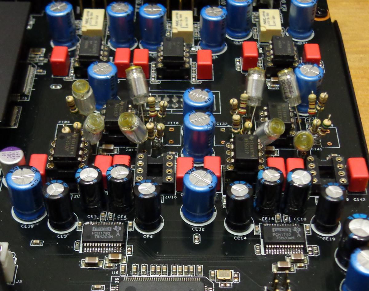

В понедельник купил этот ЦАП с усилителем специально для наушников AKG Q701.
Не нашел не одной инструкции для чайников.
Все только и пишут какие ОУ на их взгляд лучше звучат, а мне даже не понятно какие каретки за что отвечают..
@gishmaster,
Вот вам в помощь:
XLR - выход, понятно.
RCA - колокольчик, выход, почему тогда всего 1 ОУ непонятно.
LPF - фильтр вроде низких частот, тоже не ясно.
I/V - не понятноо.
Я пока буду слушать только на наушниках, что и на что надо минимум поменять?)
Я правильно понял, что мне нужно поменять только 2ОУ которые стоят на наушниковом выходе? тоесть больще ничего не меняю? и поменять я так понял на AD823 будет оптимально? мне главное - комфортное звучание в моих HD650.

Итак, еще разок. I/V - первый и третий сверху, на моей схеме влияет на RCA и наушники, LPF - влияет на все, включая XLR, те что помечены как "наушники" влияют на наушники. Если вы меняете ОУ в i/v(1,3-й), в LPF, то меняется звук в наушниках и на RCA выходе. Если вы меняете в наушниках - то меняется только в наушниках. Почему на выходе RCA - один ОУ? Потому что он двухканальный(стерео). Если вы хотите досконачльно изучить схему - гугл вам в помощь, там надо очень много теории из электроники выложить, здесь это оффтоп.
Нет. Меняете в LPF оба и два в наушниках. В LPF - на AD823, в наушниках вообще можете оставить, что есть. А в i/v можно поставить что-то иное, да хоть 49860 - на пробу.
или же сменить на LME49860 2шт?
LME49860 по звуку лучше по всем параметрам на мой вкус, чем lme49720, фактически это ее развитие. То есть в принципе слушается также как и 720-е, только получше. Детальность повыше немного, прозрачнее тарелочки, еще по мелочам вроде... Уже подзабыл немного.

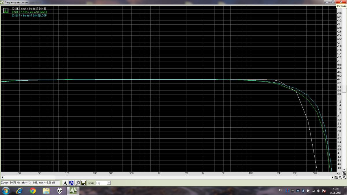

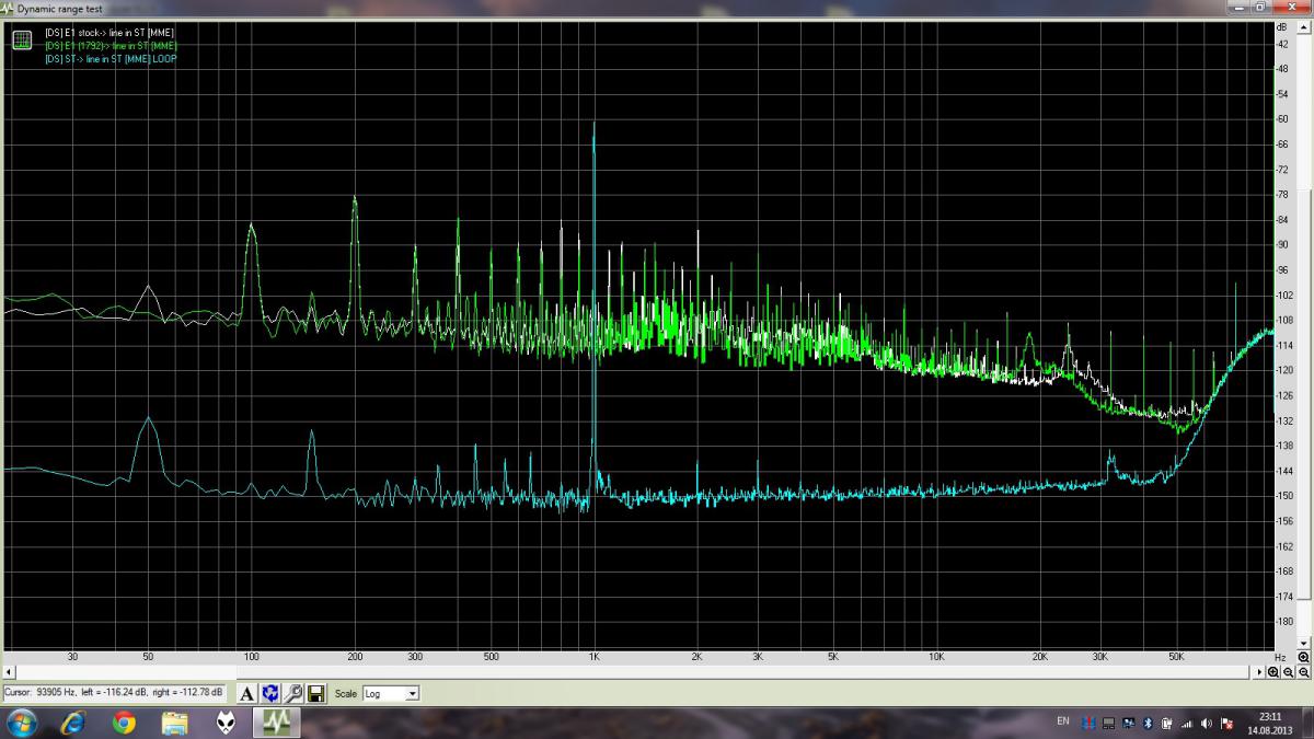

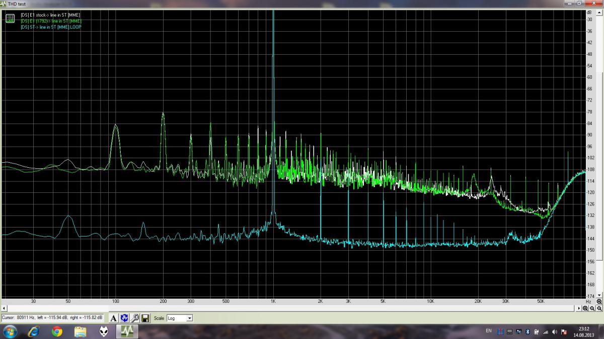

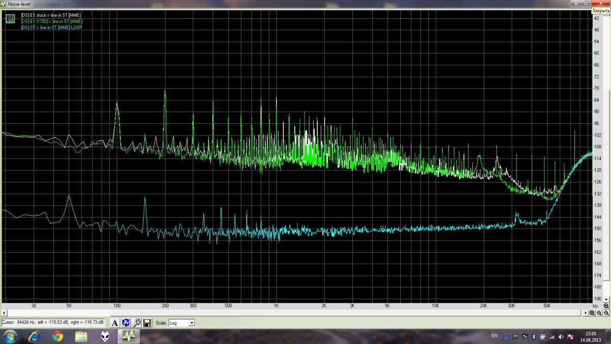

Приветствую всех участников темы!
Наверное забыли уже как "постил" по поводу PCM 1792A в Essence One. ) есть немного новостей...
После интеграции данных преобразователей в E1, также была переработана схема после конвертера I/V. Смена резисторов, смена конденсаторов в LPF, удаление лишних конденсаторов согласно даташиту.

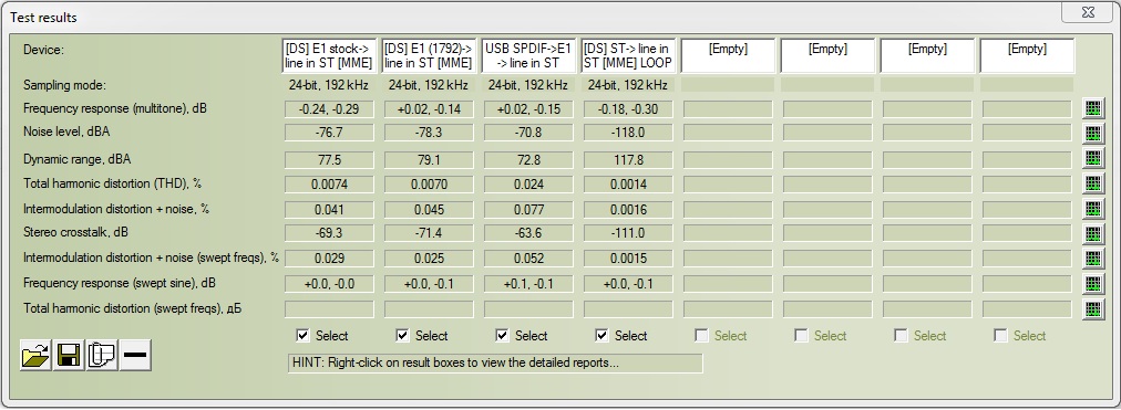

Далее проведено тестирование в RMAA 6.2.5 стокового E1 с "переработанным" с использованием линейного входа Essence ST на базе подготовленного системного блока (отсутствие вентиляторов и НЖМД). Так же добавлены измерения LOOPBACK ST (ОУ OPA1612 I/V и LPF).
Для версии E1 с PCM1792A использовались стоковые ОУ (Ti NE5532P для I/V и LPF, LM4562NA RCA-выходы).
так же в тестировании участвовал конвертер USB -> SPDIF на базе CM6631A (ESPADA), с подключением по оптике.
Т.к. нет pro версии RMAA - вывод в DS. В микшере на воспроизведение и запись выставлен режим 24-192.
Вывод: судя по тесту менять конвертеры(DAC) смысла нет. ) Возможно при использовании других ОУ будет иной результат, хотя сомневаюсь...
и о грустном - как видите ST по сухим цифрам не досягаема...

Как-то неправильно получилось. Не может ST быть лучше по идее. Комп, импульсное питание, 1 цап, пусть и 1792. Странно это. Просто очень странно. А вообще в таком-то случае надо брать STU - то же самое что и ST, только без компа. И схема небалансная. Блок питания можно сделать другой, более грамотный и дело в шляпе.
А я вот собрался по вашим следам так сказать пойти, ЦАПы поменять, послушать вслепую. Но я вообще ничего менять не хочу кроме микрух самих ЦАПов. А мерить мне нечем, только ушами в слепом тесте. И я все равно попробую :) Не понравится - всегда можно обратно вернуть.
Но вообще, глядя на цифры, у меня такое чувство что вы неправильно мерили. ЭТО не шумы One, это что-то иное, вот честно слово. Измеряли же люди сток, еще как он только появился, у них шумы были на уровне -118 дБ. Что-то здесь не так.
Возможно и ошибся... при измерении с ST различий в методику измерения не вносилось... ? да еще и стоковый вариант, не "копанный" участвовал. а вообще не видел особо графиков с параметрами сигнала близкими к ст. например вот ссылка...
http://archimago.blogspot.ca/2013/02/measurement-asus-xonar-essence-one.html у этих ребят тоже через RCA шум на уровне - 94 Дб, только в балансном 113! )
интересный ресурс... )
только рад был бы...
Вот жеж:
http://www.ixbt.com/.../asus-one.shtml
Что они сделали не так? А вообще, такое ощущение, что у ST вход кривой. Поэтому она сама на высоте, а все что по входу одинаково плохо. Вот что забавно. А вы в каком городе находитесь? Просто я уже заказал 1792 и в ближайшее время буду перепаивать их. А потом слушать. То, что надо резисторы менять, кстати, спорная мысль. Выходной ток больше в два раза? А что это означает? Это означает что сопротивление самого цапа в два раза меньше. Ну и пес с ним. Я сначала буду слушать без замены чего бы то ни было, кроме 1795 вслепую. А потом по результатам посмотрим. От ОУ многое зависит тоже, если у них параметры сигнал\шум или динамический диапазон ниже цаповских, то они будут ухудшать сигнал. Но я использую исключительно 49990 и не собираюсь от них отказываться. А у них параметры просто на теоретическом пределе. Так что посмотрим, как оно запоет. А вот если вы из Саратова, мы могли вместе покумекать что к чему и почему такая фигня.
А кроме того согласитесь - 94 и 70 - разница аж в 15 раз. И еще мысля - а может это у тестовой карточки RCA вход реализован хуже, вот у них и получилось 94 по RCA. Легко. Для измерений нужна карта существенно превосходящая измеряемую. А где ж ее такую красивую взять-то?
