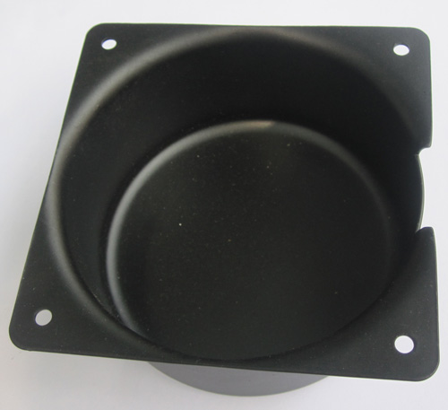

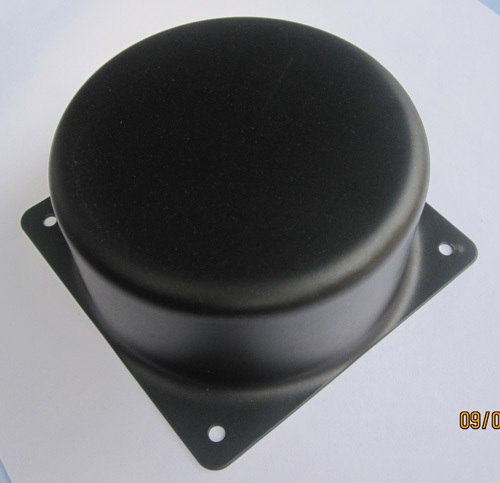

@Helium,@andi_drive, можно экранировать тор вот таким кожухом
Изменено пользователем MS audio laboratory

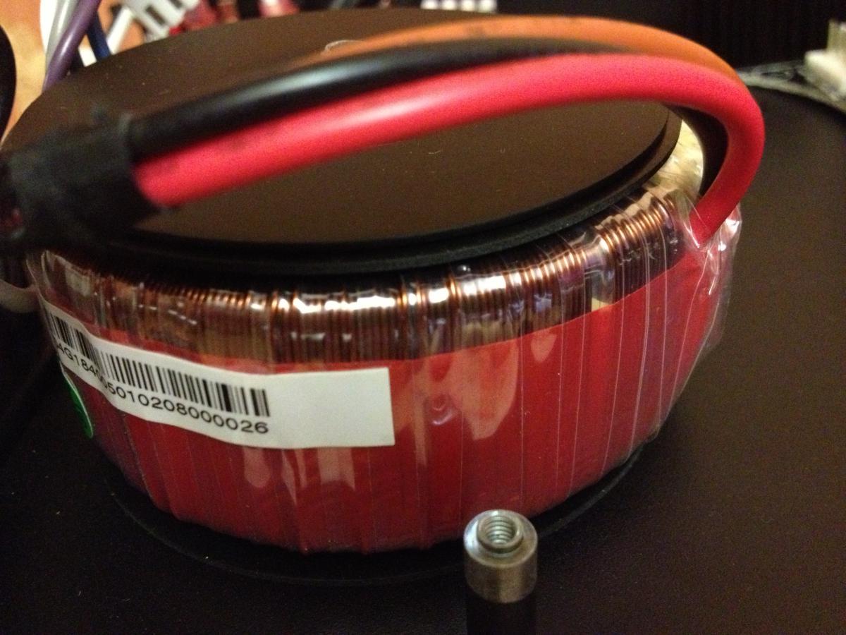

Вот фотография транса E1.

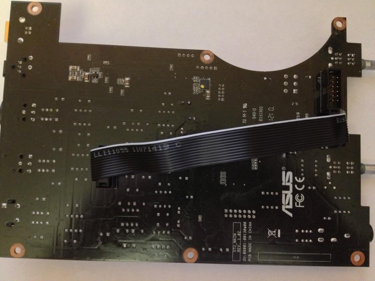

А кто-нибудь интересовался как в One подключен центральный регулятор громкости - можно его как-то не фатально вырубить, а сигнал пустить через перемычку? Давно руки чешутся, но пока ни соберусь... Может подскажете? Я бы слепой тест бы заделал.
Кто сам не пробовал, не смей указывать тем, кто делает!
Все, что здесь написано - моя личная истина.
@andi_drive,
Я думаю, как раз можно. Сзади идет такой кабель. От LPF до потенциометра и обратно (я его буду менять, подпаиваться напрямую к плате моножилой OFC).
Думаю, если замкнуть нужные контакты на левой части разъема, это как раз выключит потенциометр из пути прохождения сигнала.
Прозвоните/попробуйте, я тогда тоже у себя так сделаю :)

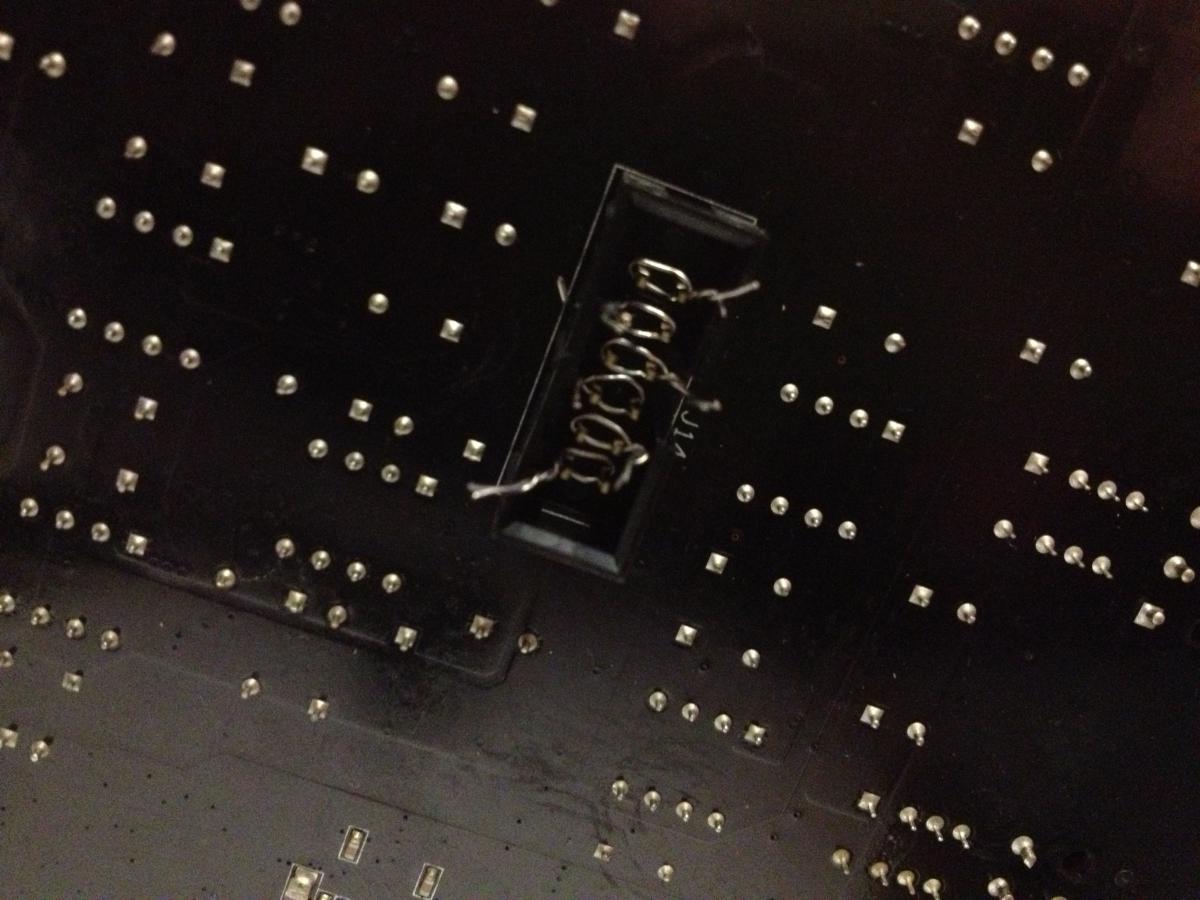

Вынул шлейф - звука нет.
Скорее всего, ряды контактов надо замкнуть попарно. Замкнул бы, но джамперов нет.
Ваяю AMB Beta22, KG Dynahi, KG Dynalo, KG Krell KSA5, KG CFA, KGSSHV Carbon, KGST, KG Grounded grid, KG Blue Hawaii, STAX SRM-T2 и т.д.
Наушники: Sennheiser HD800/HD800S/Hifiman HE-500/HE-5XX/Audeze LCD-XC/Fostex TH900mk2/Sennheiser IE-80S
Замкнул попарно по колхозному. Звука нет ни в наушниках, ни на RCA, карта в системе нормально определяется. Вроде ОУ в LPF греться стали сильнее.
Есть еще предложения? Может, в другой комбинации замыкать надо...
