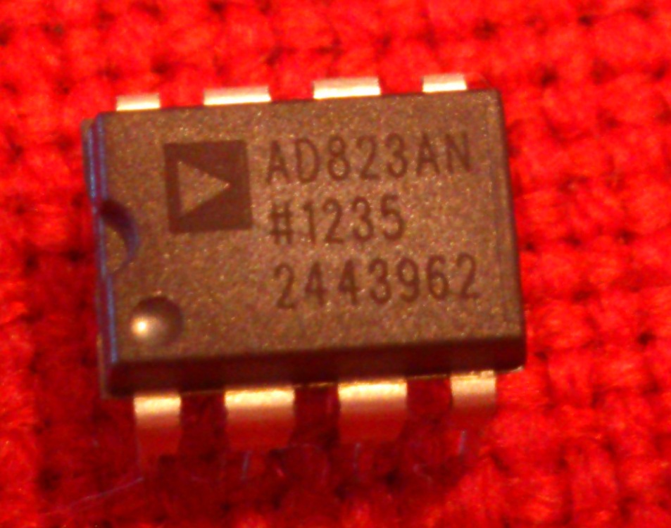

Купил AD823 парочку.
Маркировка выполнена достаточно бледно. Кто имеет 823 и уверен в их оригинальности, сравните с моей.
Нижний ряд цифр маркировки на разных ОУ тоже полностью одинаков.

Fall
у меня более яркая очень красивая. Звучит великолепно, но мне кажется, что подделка именно у меня. слишком красивая, никогда небыло у меня таких "красавиц". все остальные ОУ фиг, что прочитаешь, с лупой и еще только на дневном свете. Гворят, что оригинальные могут делать не разных заводах и "красота" написания может отличаться. вообще конечно на всех ОУ нижний ряд цифр хоть как то но отличается. Вечером напишу, что "изображено" в моей версии

Вот так мои выглядят !!! AD самые красивые из всех ОУ получаются )

>на всех ОУ нижний ряд цифр хоть как то но отличается>
Так и я о чем. У меня полностью идентичны, поэтому сомневаюсь в оригинальности. У Safronp, кстати тоже совпадают.
Я за 170р. брал.
Они совпадают и на оригинальных вынутых из Е1.

>на всех ОУ нижний ряд цифр хоть как то но отличается> Так и я о чем. У меня полностью идентичны, поэтому сомневаюсь в оригинальности. У Safronp, кстати тоже совпадают.
Нижний ряд цифр на микросхемах из одной партии совпадет.

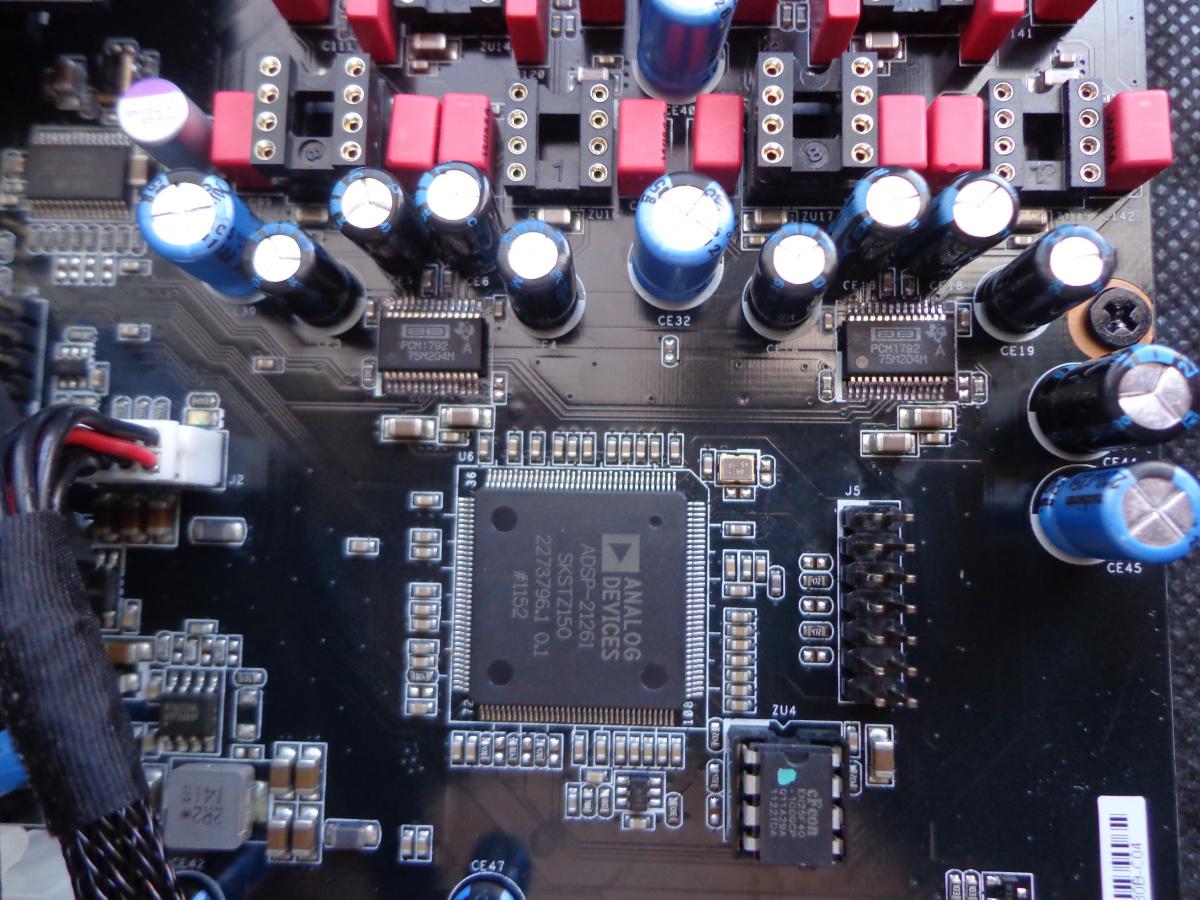

Приветствую всех участников конференции!

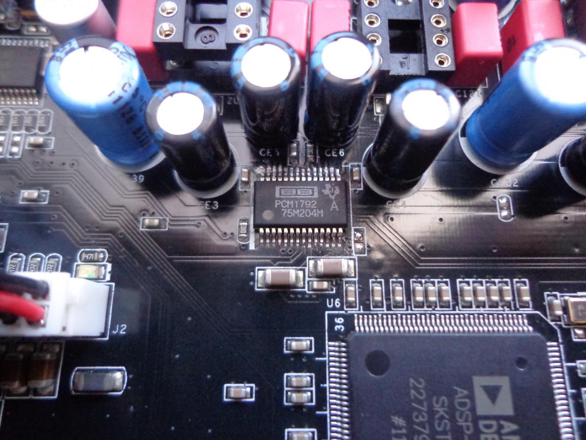

Решил произвести замену ЦАП, руководствуясь прямолинейной логикой ) "если карта действительно поддерживает режим бит-перфект, то битовый поток отправленный с проигрывателя через ASIO, должен попасть на преобразование в ЦАП в том же неизменном виде".
Также, принималась во внимание архитектура старшего ЦАП PCM 1792A в линейке производителя, а именно его совместимость "pin2pin", аналогичная обвязка.
Естественно про апсемплинг речи не шло, в связи с тем что их алгоритм повышает разрядность сигнала до 32 бит. Все равно проверим, вдруг производитель E1 слукавил. )

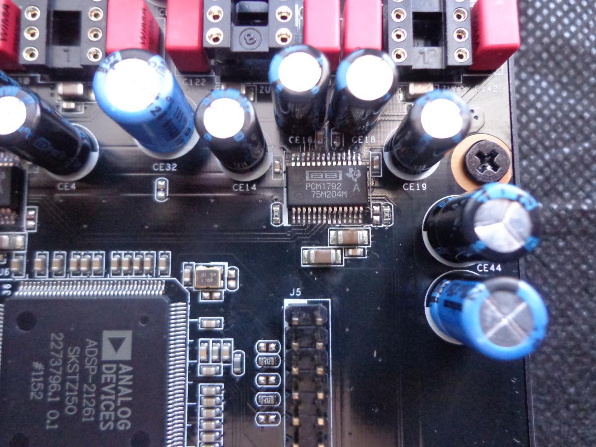

Итак, "старые" микросхемы преобразователей были выпаяны, взамен запаяны "новые".
Однако, пробными микросхемами были PCM 1796 24 битный аналог PCM1795 (совместимы pin2pin), портить более дорогие ник чему! )
В итоге настал час "откровения" ))) была отжата кнопка, заморгал светодиод на плате, успешный запуск!!! нет, не в окно, а в Foobar. Музыка струилась невообразимыми красками!!! ))) (в лучших традициях аудиофилов :-))
Бит-перфект действительно имеет место!!! (т.к. 24-битная микросхема работает)
Аппарат исправно выдавал звук, хоть и конденсаторы были не припаяны. )
После недолгого теста, была отжата кнопка "upsampling", пошел шум! Все таки "битность" повышается и новый ЦАП это не переваривает! Ну да ладно, в любом случае, как показала практика вреда от него больше, чем пользы.
После удачного эксперимента, взамен PCM 1796 были запаяны PCM 1792A!!!
Проверка, и соответственно аналогичный результат.
Вот такое небольшое приключение! )
http://pixs.ru/showi...438_8293608.jpg
Пардон за качество)
2443962 (нижняя строчка)

@Nurgayan, под PCM1792A нужно поменять резисторы в I-V после PCM1795, т.к. выходной ток PCM1792A больше. Для PCM1796 ничего менять не нужно, т.к. токи примерно равны 3,9 мА и 4,0 мА.
@Fall,@Kiddy, @Safronp, AD823 похоже оригинальные. Но китайцы научились подделывать достаточно точно надписи. Полезно еще сделать фото "брюшка" микросхемы и выводов. Цена 170-200 руб. в России - нормальная.
