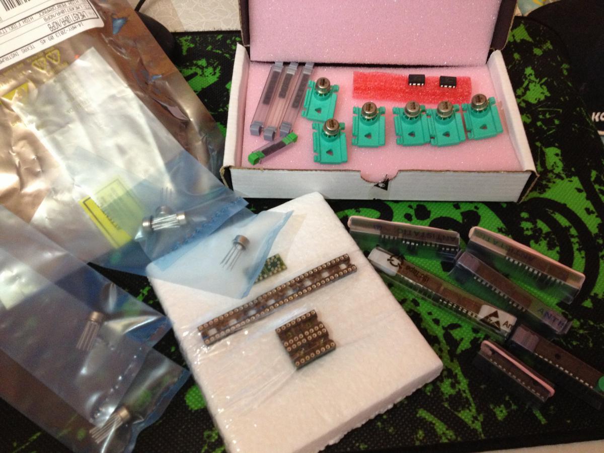

На мой изощренный вкус и после не долгих перетыков и прочтения ИХБТ, поставил для не балансного прослушивания (RCA) в таком порядке:
На выход RCA 1 шт. 6172.
На фильтр 2 шт. родных 4562 украденных из XLR (они разрешили).
В i/v 2 шт. 49860, а 2 шт. 5532 оставил на месте.
Плюсы есть, о них не буду, приукрашивать не хочу, скажу о небольших минусах. Шипящих и цыкающих
стало больше, но они как бы сахарные), тают когда надо, не вызывают кариеса или диабета и не сильно
утомляют как может показаться при словах "шипящие и цыкающие". Локализация и сцена изменилась
значительно, инструменты у группы хрен пойми где, как будто группу напугал Чупака из фильма ужасов
и они спрятались кто куда, кто на люстру, кто в аркестровую яму уполз. Получилось интересно,
пожалуй так оставлю на чуть-чуть, может вернутся все.
Ни о какой достоверности звучания речи нет, все окрашено и не мало, просто приятно слушать и
наслаждаться сидя на кресле с 20-тью граммами вискаря. Это все для моих муз. жанров, а их не много.
Изменено пользователем Fall
