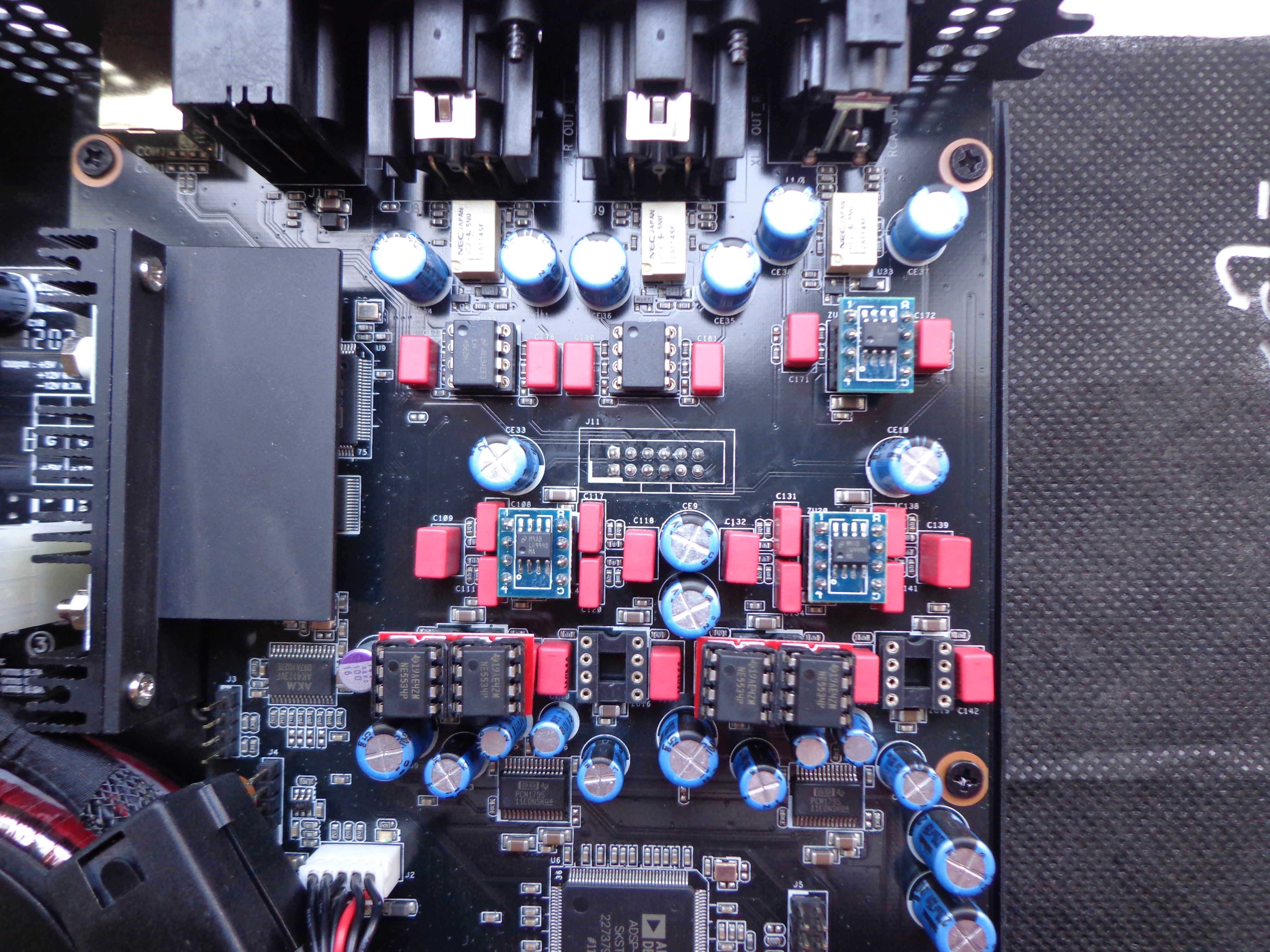

Так как, сам являюсь обладателем Е1 довоьно продолжительное время, расскажу о своих впечатлениях.
прослушиваемый материал lossless во flac, качества 16bit 44,1 Khz
согласен со всеми что в стоке звучит не больно, поэтому избалованный качеством Essence ST, и дня не слушал.
переслушал огромное кол-во ОУ
и даже хваленые Muses 01. может и хорошие но точно не HI-END. ) даже некоторые ОУ за 15 долларов звучат лучше. IMHO

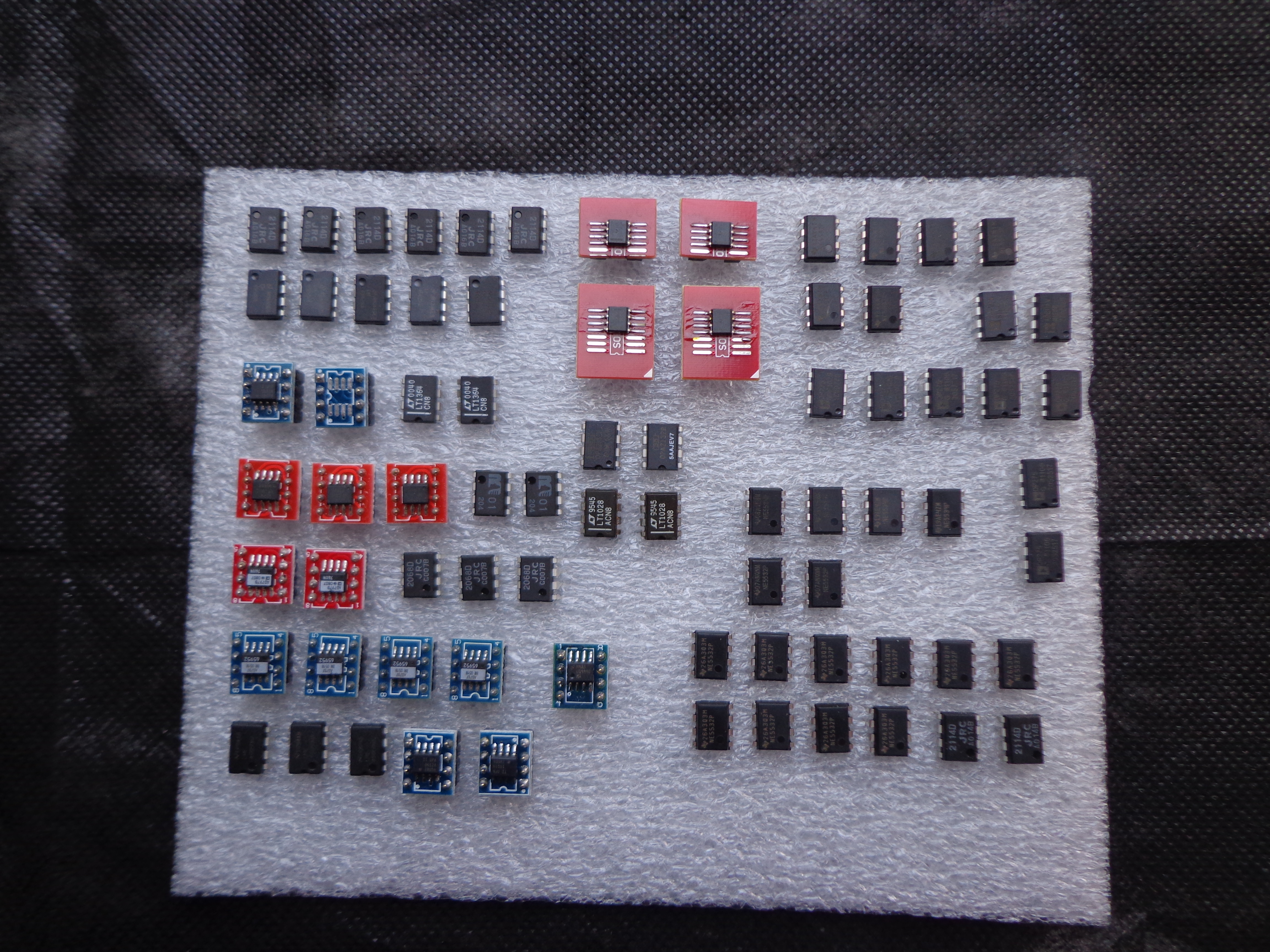

как то раз, решил попробывать поставить ОУ рекомендуемые Ti в типовой схеме для ЦАП1795, а так же ЦАП1792!
это были ОУ NE5534 для преобразования ток-напряжение. заказал переходник с спам.
в итоге был спаян, в который поместились 2 оноканальных ОУ NE5534
слушал с разными ОУ в фильтре низких частот. Сразу выявилась колосальная динамика, которую не довали другие ОУ в I-V.
понял, что не зря их рекомендует производитель.
далее пошли поиски LPF, производитель рекомендует low noise opamp ) [для 1792]
и какое изумление было кокда очередь дошла до LME 49990 на переходниках.
при этом в RCA выходе тоже LME49990
вот это звук! и никаким Muses и AD797 не под силу!
все в гармонии.
попробуйте сами!
я думаю что это лучший сетап для этого устройства.
да не сказал про усилитель для ушей. )
номальный но не более. про то что мошный слов нет.
но он ухудшает звук после LPF. c RCA интереснее, даже наушники.
еще раз спасибо всем!

1. В России dual mono dip 8 to dip 8 вроде нет, если только с рук, или изготовить самим (для тех кто увлекается не трудно)
в свободной продаже только переходники soic 14 to dip 14, распилить до дип 8 и напаять. как я и делал.
короче Ибей проще, ждать месяц только.
2. да, все верно подключать низкоомные до 32Ohm наушники к RCA можно. у меня например AKG K550 - 32Ohm. так их и слушал )

Микросхемы одинаковы - китайская подделка. Оригинальная продукция маркируется иначе, знак ® не ставится. Здесь показаны все варианты маркировки оригинальной продукции - http://www.ti.com/general/docs/product/topsidemarking.tsp?part=OPA627BP&pkg=P&pin=8&actionPerformed=viewTopsideMarking#2#2. Если что-то не так написано, отличается форма, расположение, ключ на корпусе - товар является подделкой. Будьте бдительны.
Большое спасибо! Просмотрел все лоты - у всех есть отличия от оригинальной маркировки. Неужели все подделки? Хотел еще 49990 взять, но не знаю оригинальные ли они, выглядят все одинаково.
Может быть где-то и есть оригинал. Не все так плохо. Но не даст продавец гарантии что товар будет соответствовать фото. Внутри подделки может быть все что угодно/ В лучшем случае это будет отбраковка, в худшем случае - самый дешевый операциолнный усилитель. Если уж хочется купить операционники, то лучше это сделать в России в проверенных магазинах. Например, Элитан. А плату-переходник для подключения двух одноканальных ОУ в разъем для двухканального (DIP to DIP Dual to Mono Opamp PCB) купить в России сложно. Тут лучше обратиться на спам. В отношении ОУ в SOIC корпусах такой же подход.
К сожалению, на элитане слишком дорого они стоят :( А сойки паять для меня тоже проблема, хотелось бы готовые взять.
К сожалению, на элитане слишком дорого они стоят А сойки паять для меня тоже проблема, хотелось бы готовые взять.
Оригинальные не могут стоить дешевле чем продает их производитель. Если только товар не б/у. Хотя Элитан цены бывает завышает. Может кто из друзей сумеет вам припаять soic на плату.
В элитане opa627bp сейчас стоят 1411р, думаю - цена явно завышена. Никого не знаю - кто паяет, только если кому-нибудь заказать, но задёшево никто не возьмется.
Цена официальная 19.25$ при количестве 1000 шт. Если учесть официальную поставку, покупку в розницу, наценки магазина, то вполне реально выглядит цена Элитана. Еще можно поискать в других системах: http://www.efind.ru/icsearch/?search=opa627bp . Может быть где-то цена будет несколько ниже.
Вот и выходит, что с opa627 (если их покупать) игра, (на первый взгляд) не стоит свеч. Допустим, их надо 12 штук, да переходники (поищешь тоже) да спаять (если сам не можешь) тоже слегка в денежку встанет. 15 т.р. запросто получится. Ежели брать на спаме, то можно купить такие, что будет хуже стока звучать... Попадаем в ценовую категорию ~30000 рублей.

Только где гарантия что не напоришся на подделку - ищя так? Поискал, находятся даже за 400р, получается это явная подделка? Неохото деньги выбрасывать :( Походу апгрейд сабжа - потихоньку накрывается :(
MaxFnet
Да ладно. Это апгрейд с 627 накрывается. Попробуй AD823ANZ,OPA2132PA,LME49720NA. Чудес, может и не будет, но недорого, и лучше стока намного. Одно только перетыкание из балансных выходов в буфер и то дает некоторый результат...

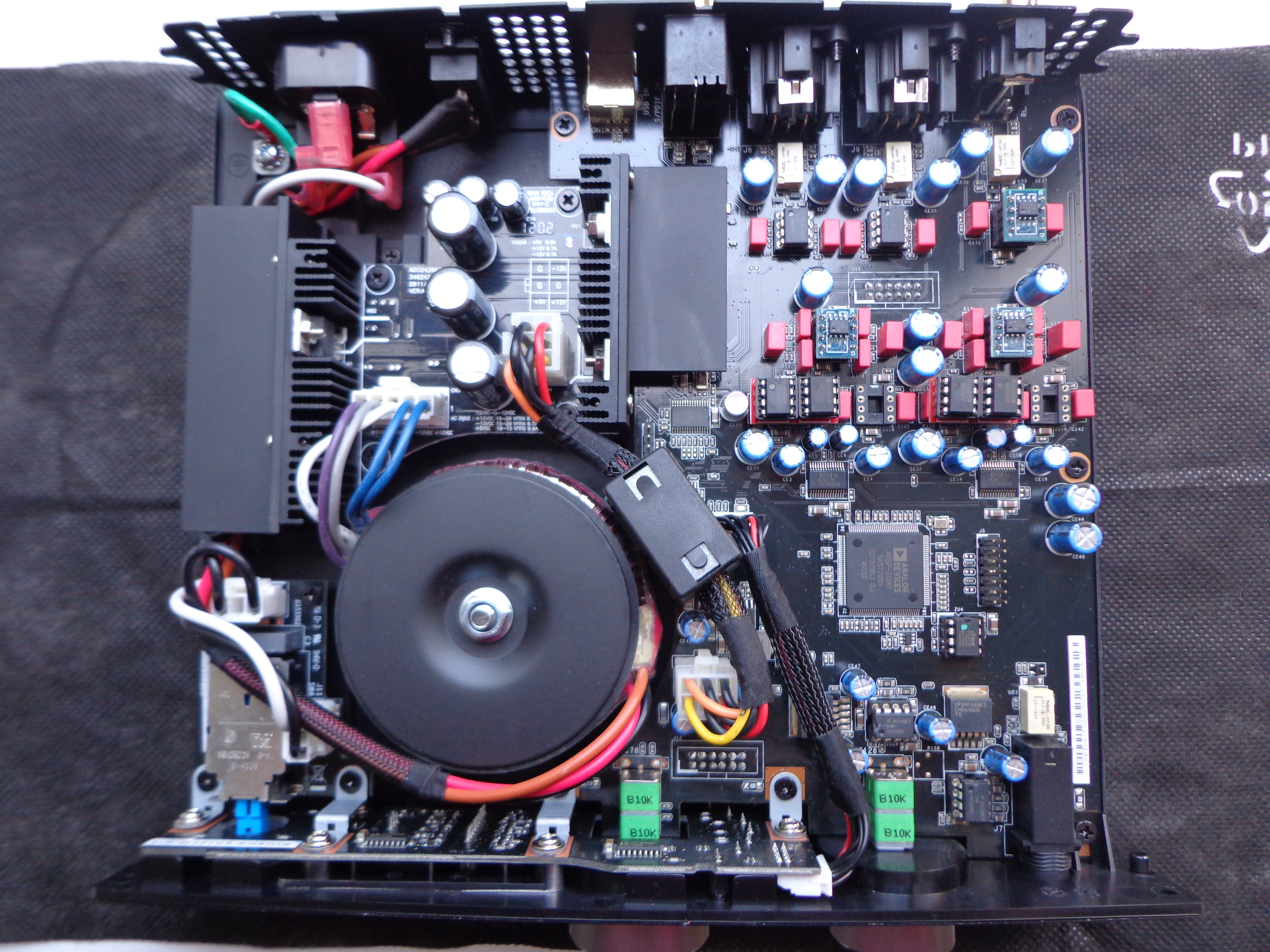

на самом деле считаю, что ASUS не вложила в девайс, ничего кроме дизайна коробки-корпуса. )
да были учтены некоторые пожелания юзеров типа пленочных кондеров WIMA и прочих электролитических.
все остальное типовая рекомендуемая реализация от Ti.
вот если бы разводку печатной платы тоже сделала она, было бы намного лучше.
из минусов реализации:
проблемы в цифровой части. уже не раз подтверждаемые Sergey_SVS, и другими тестами.
про апсемплинг вообще говорить не хочу. )
очень большая длина аналогового тракта, поле ЦАП.
здесь вообще одни ошибки:
- шлейф до потенциометров.
- потенциометры фирмы ALPHA.
по уму потенциометры должны стоять после LPF, с передачей вращения через вал на ручку громкости - раз уж вообще так решили реализовать.
- ОУ в выходах на RCA, XLR - так же добовляютя в аналоговый тракт и вносят свою работу в ухудшение сигнала. это вам скажет любой технический инженер.
ну как-то вот так. )
