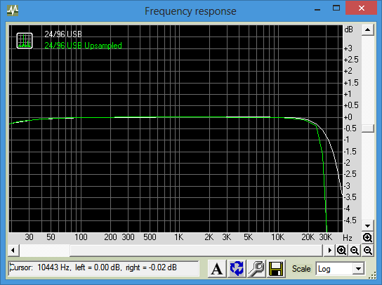

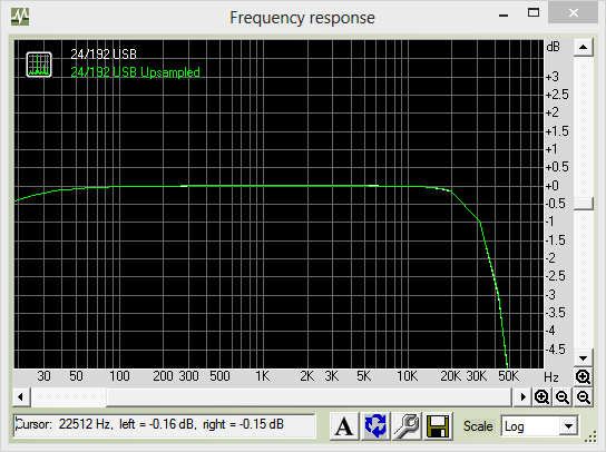

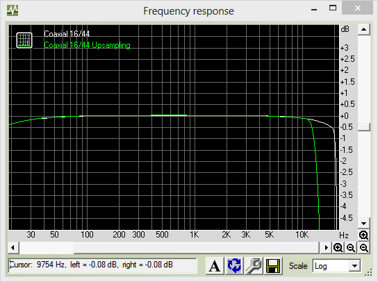

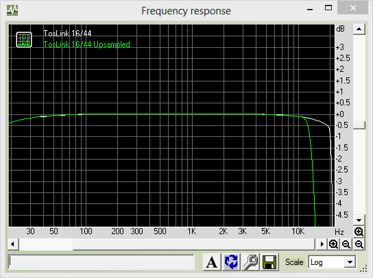

Измерения Upsampling Asus Xonar Essence One:http://archimago.blogspot.ca/2013/02/measurement-asus-xonar-essence-one.html

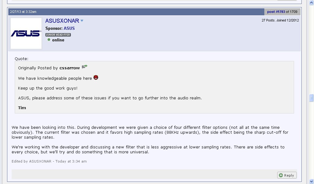

Asus новый алгоритм своего недоUpsampling'a обещали и выбор среза частоты ЦА-преобразователя. Всё никак не родят.

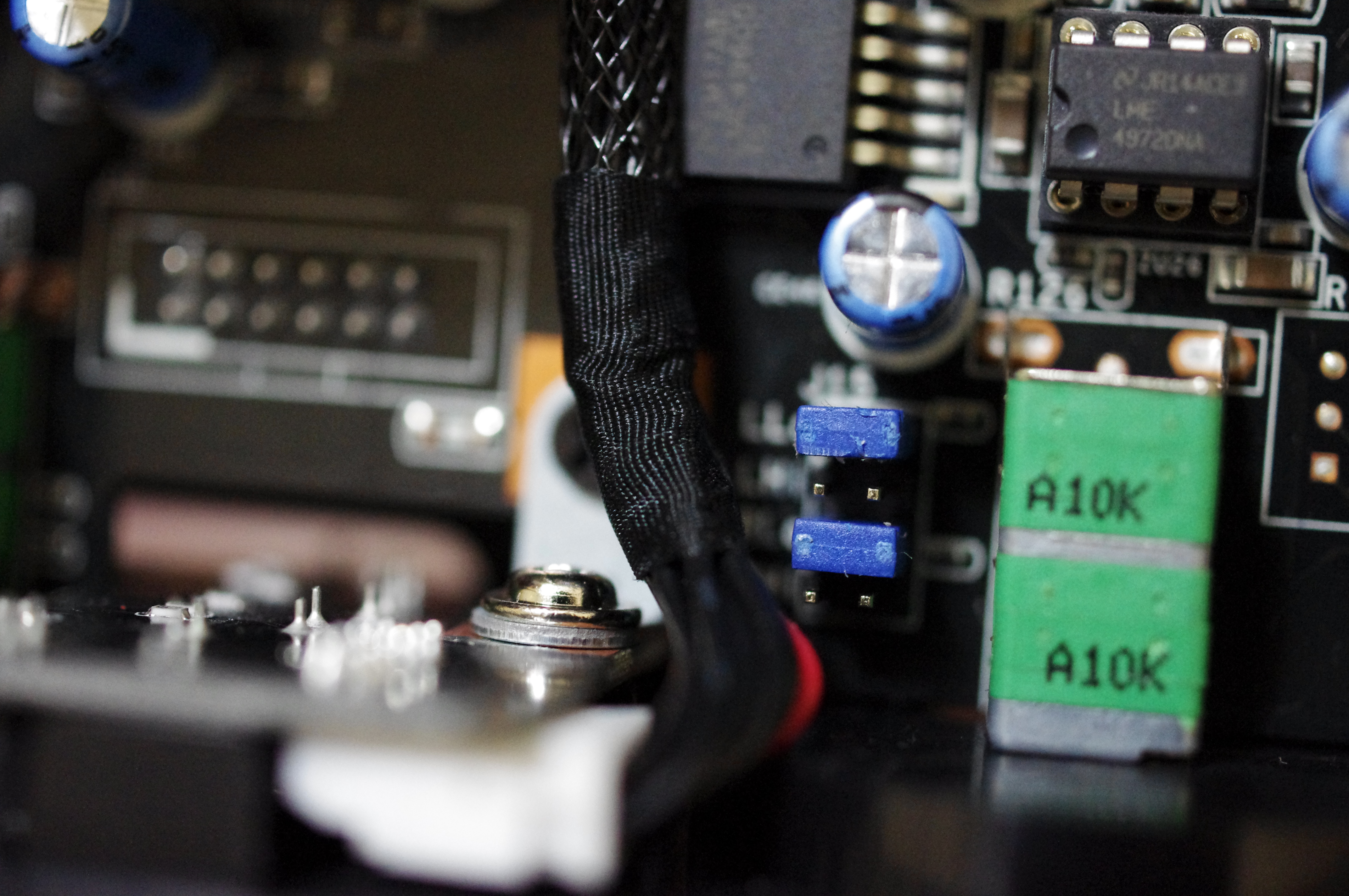

Провел еще один эксперимент с Е1.
Как я уже писал, у меня конфигурация ОУ - 4 х AD812, 2 x AD823, AD812
Исследовал разные источники цифровых данных с ПК:
1. USB. Генераторы по прежнему не функционируют, посему частота MCLK скачет (см выше). Спектр MCLK я приводил.
2. Coaxial. В качестве преобразователя используется EMU0404-USB. Как ни странно, но спектр тактового сигнала хуже, чем при работе от USB (больше дискретных составляющих, отстоящих на десятки кГц, хотя в полосе 20 кГц - соизмеримые шумы). Спектры так же приводил.
3. Optical Toslink. Та же EMU0404. Спектр заметно чище двух предыдущих вариантов (в полосе 500 кГц, все палки где-то на 15-20 дБ ниже). Далеко не идеален, но тем не менее.
Теперь о звуке. Несколько дней слушал по USB эту конфигурацию ОУ. Нравится. Все прозрачно, рельефно, в звучании есть определенная "породистость" (уж извините). При включении коаксиального SPDIF, что то слегка меняется (окраска), но не принципиально. Бас чуть порельефнее, а ВЧ чуть звонче.
А вот при переходе на оптику, все меняется очень заметно. Бас становится более осязаемым (некоторым коллегам показалось, что даже он доминирует, но по мне - в самый раз). Звучание высоких стало еще более "рассыпчатым" (опять таки, некоторые сказали, что стало не так звонко, менее ярко; возможно и так). Стали прослушиваться детали (особенно заметные при ударах по тарелкам), которые были слышны на комплекте Sony ES (в тот раз Е1 был в стоковом варианте и проиграл на первых же тактах музыки, с чем я согласился безоговорочно).
Вывод я, опять таки, вижу в заметном влиянии джиттера на результирующее качество звука.
Постараюсь сделать отдельное питание на генераторы, может исчезнут просечки и все заработает правильно от USB. Слушать через EMU можно пока, но это ж идиотизм. :)

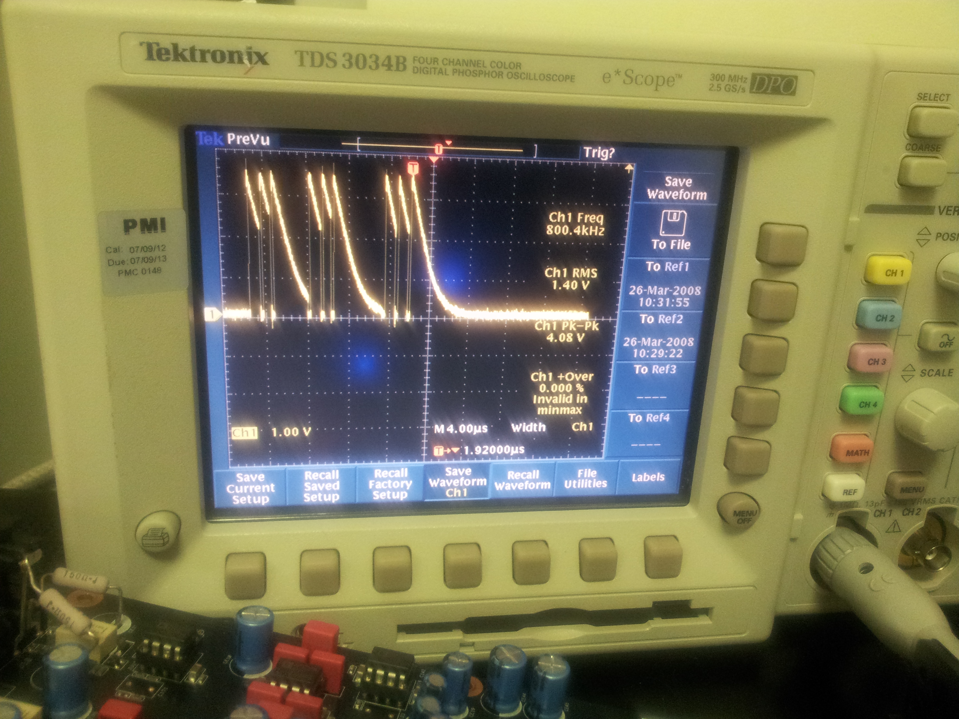

Докладываю. Все немного не так (это я о работе генераторов).
1. Наличие обоих сигналов от генераторов необходимо. Оторвал один генератор, оставив только конденсатор 10 пФ на землю. Звук пропадает. При этом, необходимо подключение именно обоих генераторов. Звук пропадает примерно через 1 сек после размыкания сигнала ген-ра.
2. На ножках, предназначенных для подключения генераторов присутствуют пачки импульсов (3х3). См картинку. Т.е. что то там изнутри дергает эти ножки (из 0 в 1, короткими импульсами), сбивая сигнал генераторов. Не зря же порты сделаны как двунаправленные (по даташиту).
3. Есть подозрение, что это дело в фирмваре. Это ж управлять надо, ножкой то. Периодичность и набор импульсов говорят о их явно не случайном источнике.
4. Фильтрация питания ничего не дала, да и похоже не должна была дать.
5. Опять таки, неужели у меня одного такая фигня?! Если это так, то вообще ничего не понимаю. Господа, кто вскрывал этот девайс и есть в наличии цифровой осциллограф (с функцией измерения частоты) - ткнитесь в 7-ю ножку любого ЦАПа. Если есть подобный эффект - будут проблемы с синхронизацией и измерения частоты будут сильно плавать.
