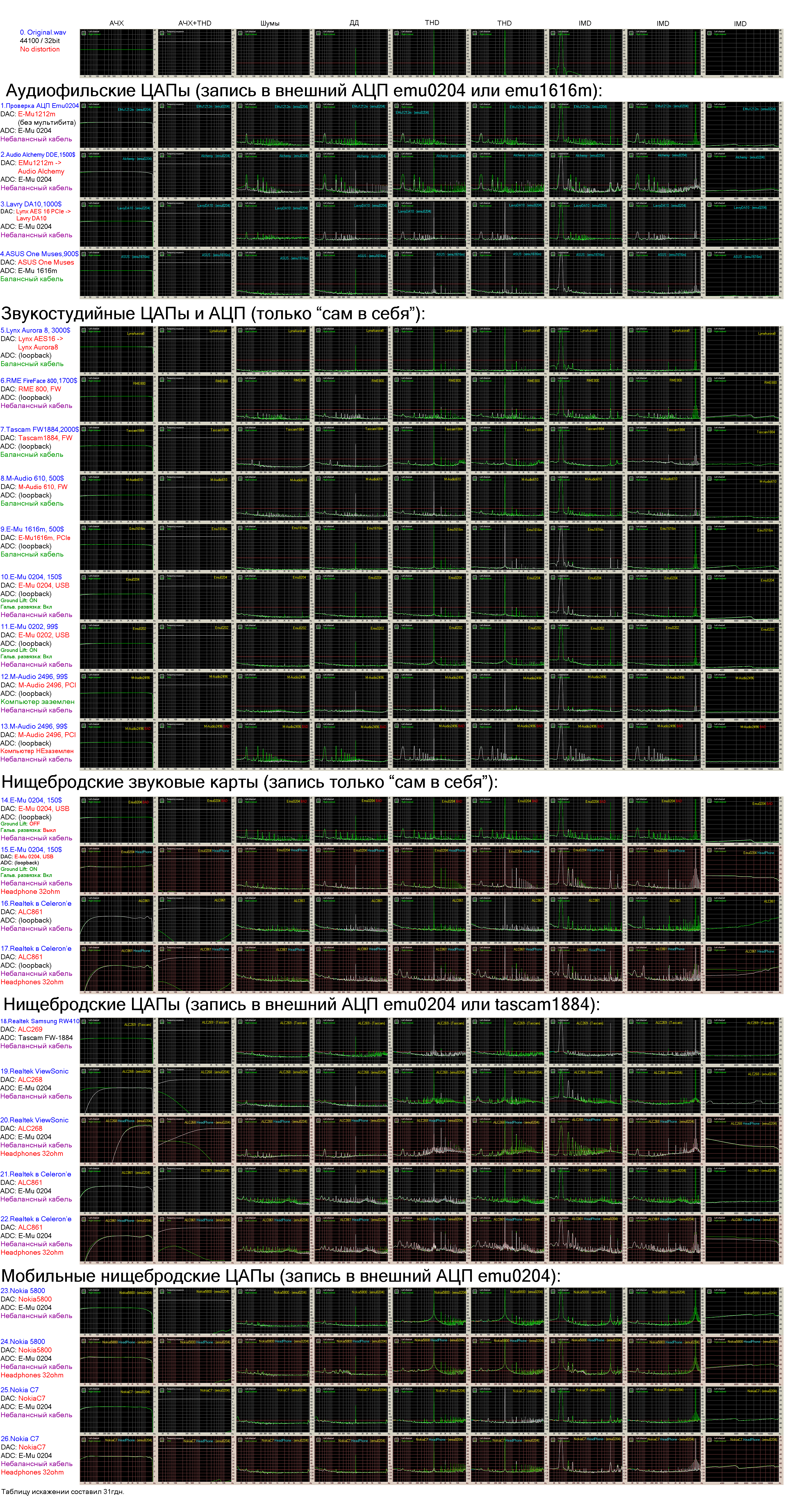

И измерьте, пожалуйста,
эти ужасные искажения
,до и после эксперимента.Например так:
