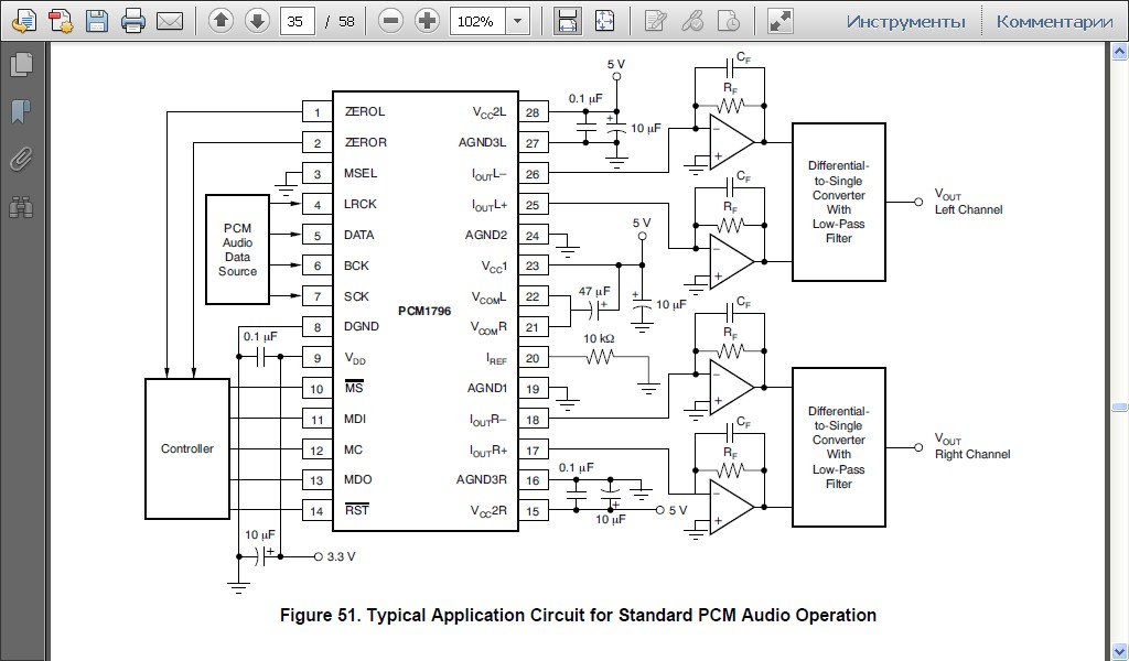

Перебор операционников проблемы не решает.Желательно посмотреть принципиальную схему ус-ля после ЦАП
Судя по элементам используется типовая схема, в даташите на pcm1795 она есть.
Схема какаято не типовая,если смотреть спереди аппарата то левая(одного канала)усиливает сигнал непосредственно с ЦАП что делает правая?
К стати если замкнуть через резистор 5-10 ом левую микросхему(та что походу усиливает два одинаковых сигнала с ЦАП)инвертирующие входы микросхемы 2 и 6, искажения заметно снижаются.(у меня установлена LM4562, кажется одна из лучших) Правая это кажется суматор.
Да ,точно ЦАП не может преобразовать одинаково один канал (на выходе ЦАП моно сигнал одного канала,но там их два моно,одинаковых)Присутсвуют погрешности и в суматоре получается каша,так что я думаю нужно замкнуть входы первой по ходу микросхемы(рассматривается один канал).

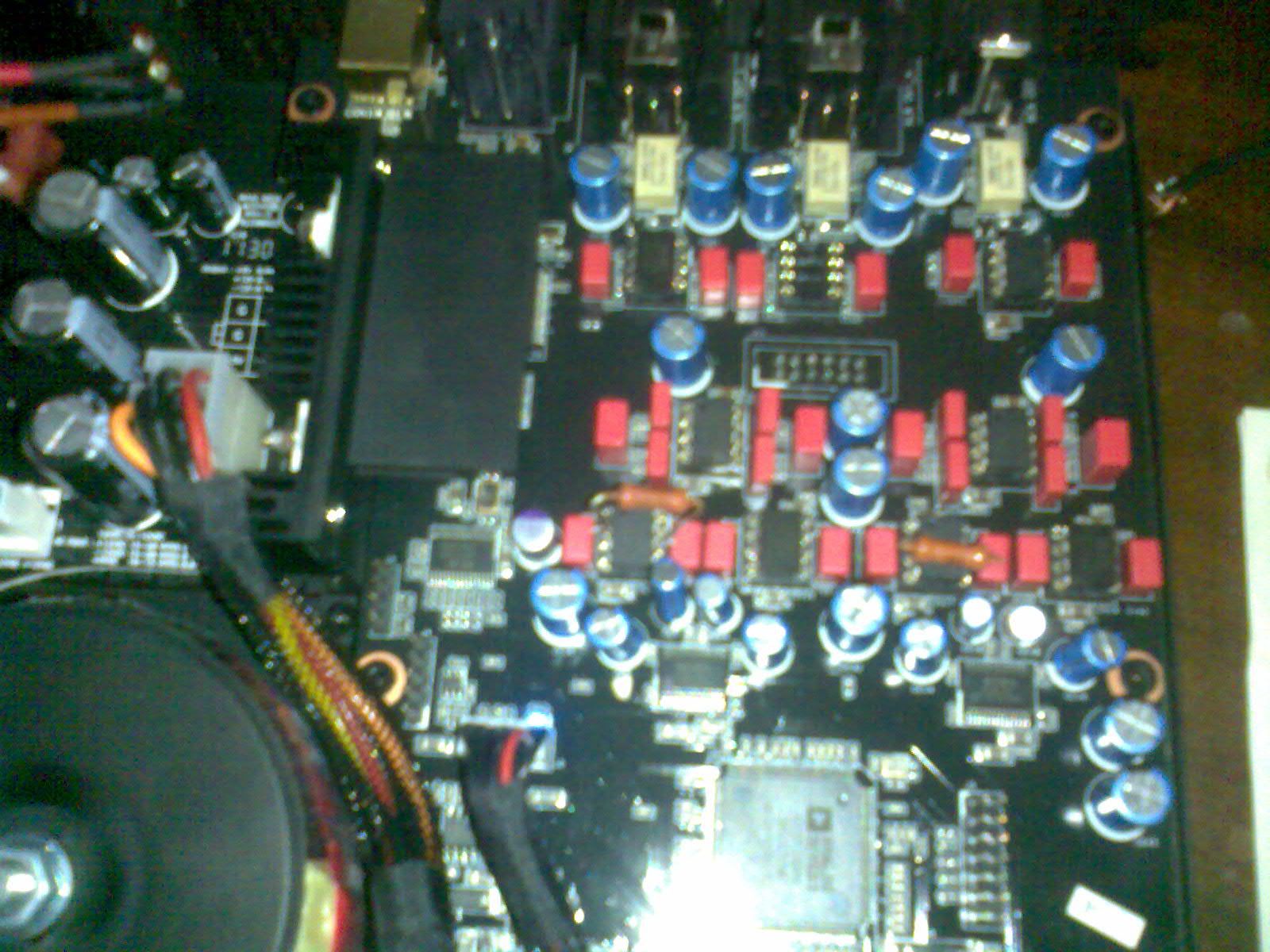

Зачем мудрить ,припаял прямо к ногам микрухи,сегодня целый день слушаю,это просто небо и земля(появилась глубина сцены,исчезли искажения и т.д и т.п,хотел продавать карту ,да ну нах. теперь не хочется.Единственное походу условие ,резистор должен быть малошумящщим.Потому как на входе он походу является генератором шумов(чуть увеличился шум),но зато качество :good: (Входную микросхему можно определить по фону ,если косаться например иглой 2й и 6й ноги(микросхемы стоят в ряд 4 шт) ).Вот между 2й и 6й ногой рез .припаеваим.У меня Впаян 6.2ом МЛТ.0.25Вт.Не бойтесь экскримента ,коламбурчик.

НЕТ,НЕТ немного не так .Два резистора надо а не четыре Счас сделаю фото.Микросхемы то двойные.И на входе по одной.Где резисторы (по фото)там входные микросхемы.Нужно замкнуть через резистор входы,а это 2я и 6я ноги операционника.
спасибо за фотку! буду чесать репу. Очень прикольно. есть о чем подумать на досуге

Покажи на схеме (mityok999),куда ты эти сопротивления присандалил?
Если бы я в глаза видел эту мудрёную схему с двойным моно,рыл в инете -ничего.Остаётся только методом научного тыка.Сделал предположение что одна ЦАПа делает два одинаковых канала,которые отдельно усиливаются ОУ(где уменя резюки припаяны).Для dem1119-выше и фото и описуха.Походу ЦАП неможет одинаково сделать один канал ,потому сумматор и не справляется.Есть ещё одно предположение ,для комерческих целей,напряжение смещения микросхемы выставленно не правильно ,входной каскад микросхемы остаётся закрытым,отсюда аномально малый уровень шума и подрезанный обьём в музыке,и искажения.Нужно проэкспериментировать со смещением.
Первая гуглссылка: http://www.ti.com/product/lm4562#modalWin
и вторая: http://www.ti.com/lit/ds/symlink/lm4562.pdf

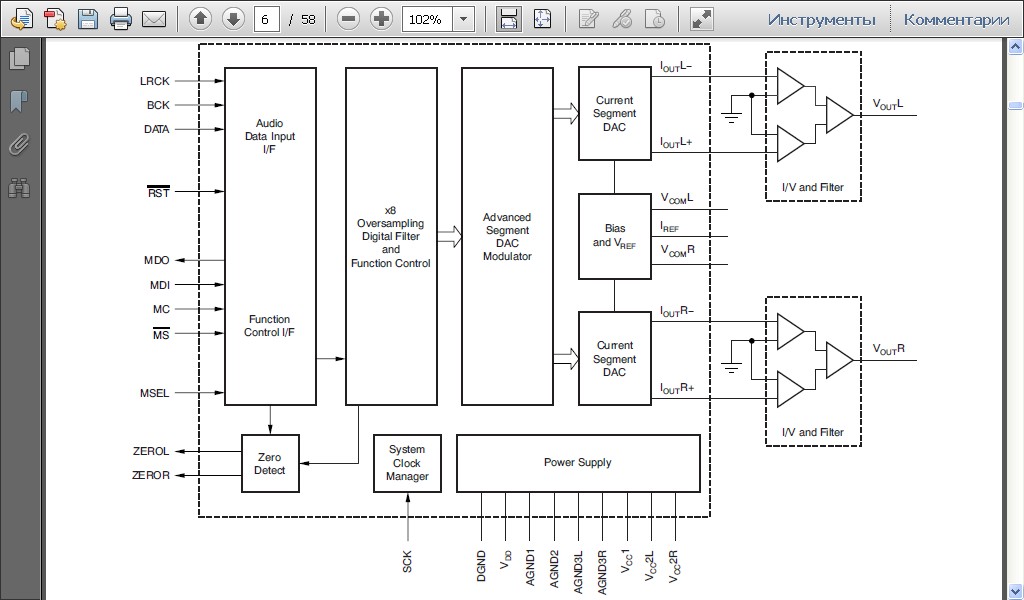

Я конечно понимаю, что весь даташит http://www.ti.com/lit/ds/symlink/pcm1795.pdf сложно прочитать, тем более на английском, я сам из таких.
Но поиск в нем по слову "mono" говорит о том, как его включить, что будет, и самое главное - схема выхлопа от этого не меняется. Так что бери типовую и эксперементируй.
Belz
сильно, а мы и не знали. разговор идет о двойном моно цапов. И о схеме сабжа
PCM1795 стерео DAC с балансным выходом!
