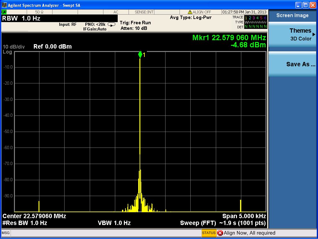

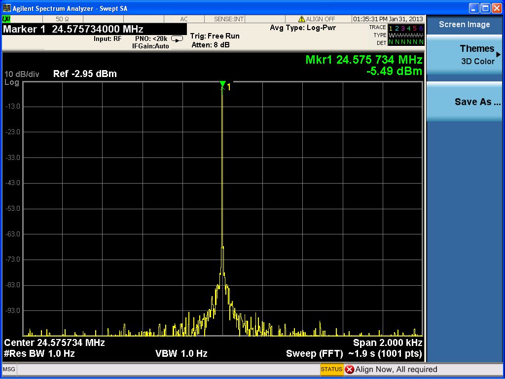

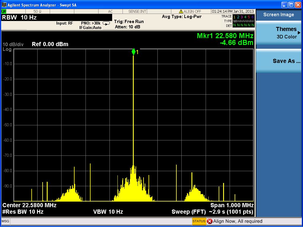

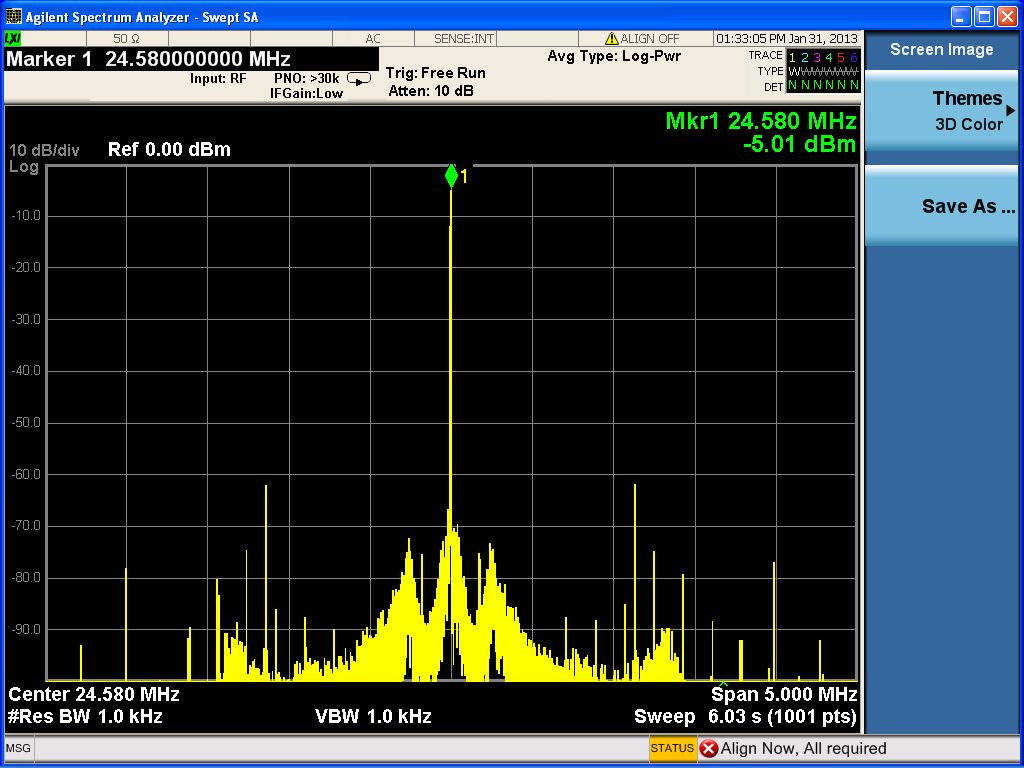

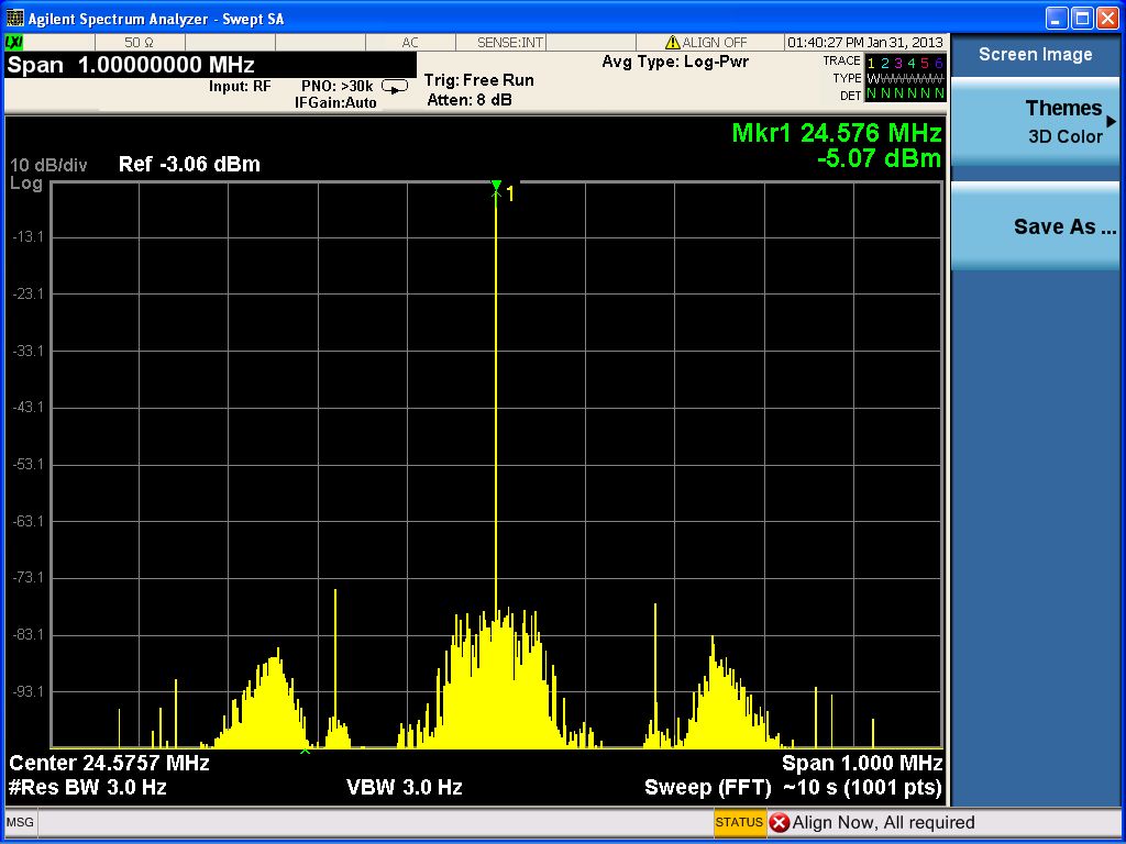

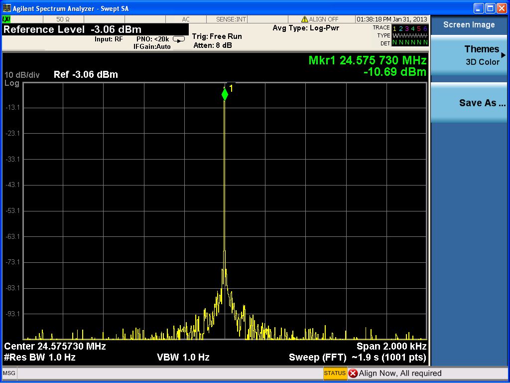

Если честно - понятия не имею. Вроде не должен по идее, но если разница слышна - значит зависит. Другое дело, что инструментально эту зависимость никак не измеришь.
Ведь, если я правильно понимаю, важна не сама величина того же джиттера, а его спектральный состав и изменения во времени (применительно к звуковому сигналу).
Единственное, в чем я пока уверен, что если на входе будет чистый поток данных (системной частоты прежде всего) без заметных фазовых флюктуаций, то это залог хорошего звука.
А дальше - дело за аналоговой частью.
Если я вас еще не утомил своими опытами, выкладываю спектры системного клока на ЦАПе MCLK в EMU0404USB/
Понимаю, что офтопик, но это для сравнения с Асусом.
