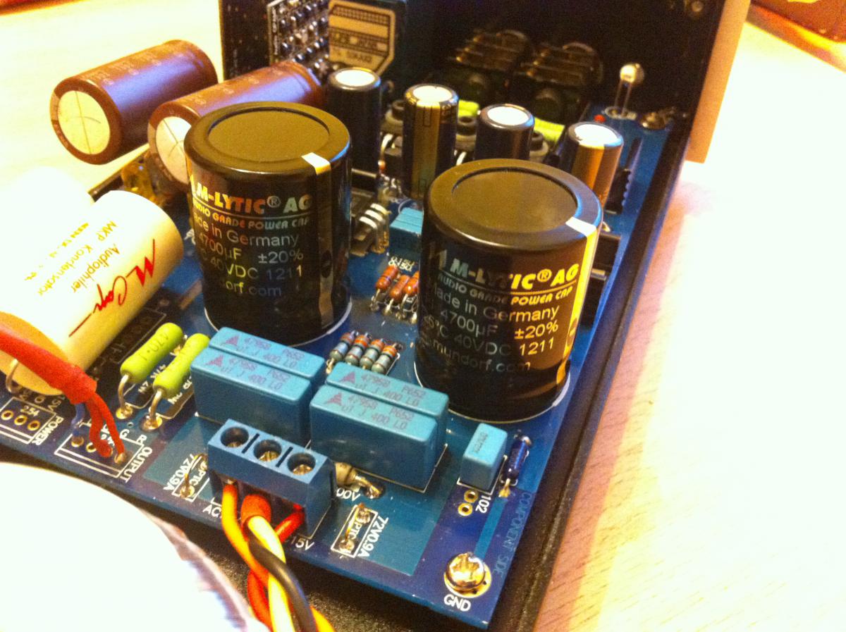

Перепаял аккуратно все резисторы и конденсаторы, но гул не исчез...
Теперь еще и диоды стали гаснуть не одновременно.
Может где-то обрыв земли?

Вот и на это я намекал, попробуй проводками соединить земляные выходы всех паяных компонентов и на не тронутый земляной вывод (припаять прям поверх выводов с нижней части платы), если гул пропадёт, значит на одном из выводов обрыв земли, у меня такое тоже было (дорожки сильно хлипкие, рвуться очень легко).

ДА! Спасибо большое! Как только соединил земли двух больших (4700) кондеров — пропал гул и диоды стали гаснуть одновременно.

Ну вот и нашли причину, я насколько помню, у них земля находиться прямо под конденсаторами, через крестовой вывод (очень хлипкое место), один мог оторваться и это визуально не видно (т.к. закрыт самим конденсатором).

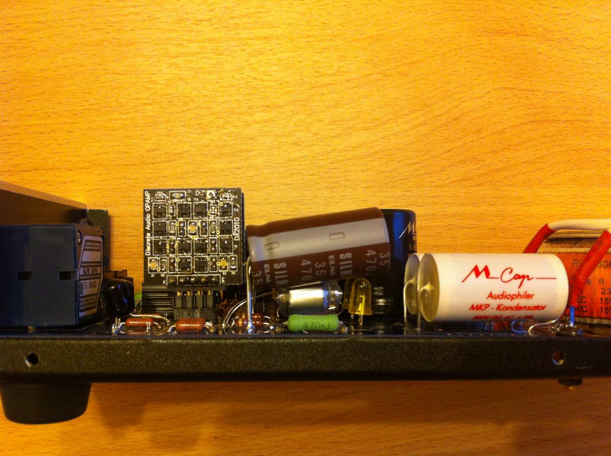

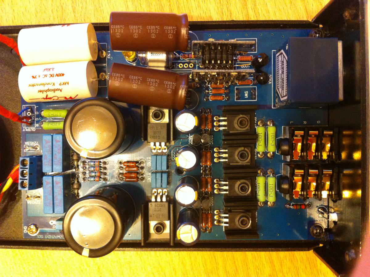

Ну вот и мой LovelyCube!
Замененные компоненты:
1. Kiwame 10 Ом 2W x4
2. Kiwame 47 Ом 2W x4
3. Mundorf M-lytic 4700mF 40V x2
4. Mundorf M-Cap 3.3mF 400V x2
5. Panasonic FC 470mF 35V x4
6. Elna Silmic II 470mF 35V x2
7. Amtrans 100pF 100V x2
8. Styroflex 10nF 65V x2
9. DEXA opamp
+ перемычки вместо самовост. предохранителей
Заменил все разом, поэтому сказать конкретно какой компонент на что влияет не могу. Как мне показалось, немного расширилась сцена и глубина сцены, звуки на заднем плане стали еще немного дальше, на переднем - наоборот поближе. При этом все отлично слышно, каждую мелочь. Трудно описывать словами, но в целом, звук стал более резким (в хорошем смысле) и четким, как здесь уже говорили, как будто стряхнули пыль.
Отдельно хочу упомянуть про DEXA. По сравнению с дексой, стоковый opa2134 звучит как бы немного сажато, особенно заметно по высоким частотам, которые на дексе как будто "раскрываються" в полную силу, становяться очень четкими. Это касается всех частот, но на высоких я сильнее всего почувствовал разницу.

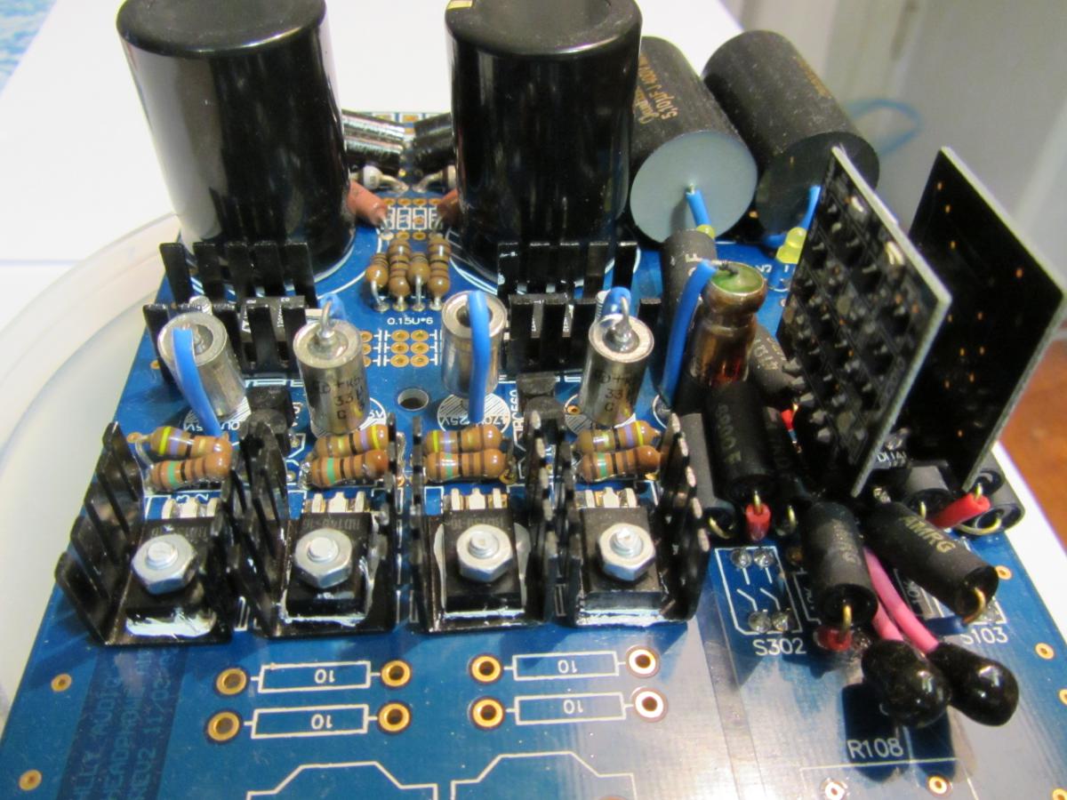

Тогда улучшать надо лучше, до уровня моего Black Square, иначе Панду не перепрыгнет. Ну а Beta22 по всем отзывам должна быть "вершиной", когда доделаю после Панд, и послушаю, тогда сделаю более конкретные выводы по Бете и оценю её потенциал (правда процесс пока затягивается, много времени уходит на постепенное преобретение комплектующих и доставку их). Ну а пока, почти готова для теста Panda Classic, скоро дособеру и настрою, и можно будет сделать первые впечатления, о звучании классического варианта. Да и второй вариант Панды на топ элементах потихоньку собирается, осталось ещё кое-какую мелочь дозаказать и дождаться посылок.

Для этого, как оказалось в моём случае, надо было собрать усилитель с нуля, на совершенно другой компонентной базе, что я и показал в теме про свой Black Square. Осталось ему только ещё попробовать поставить винтажные транзисторы Philips BD 139/140 - 16 и купить хороший потенциометр, но это не ALPS, если читали мои темы по этим усилителям, я там делал тесты.

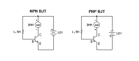

Я брал в Чип-Дипе. Транзисторы можете подобрать на мультиметре имеющему функцию hFe, или по близкой разнице параметров пары, по схемке, подобрав близкие рабочие параметры транзисторов в усилителе.

Ага, ясно, спасибо. Ещё помогите советом. Впаял 4 конденсатора Elna Silmic II 470uF 35V, а они по высоте в корпус не лезут. Допустимо ли подпаять к ногам жёсткий проводник и загнуть? Для конденсаторов длинные выводы не критичны?
