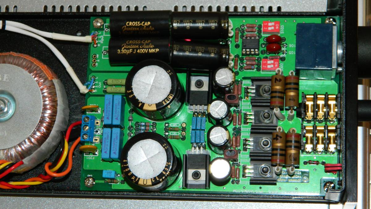

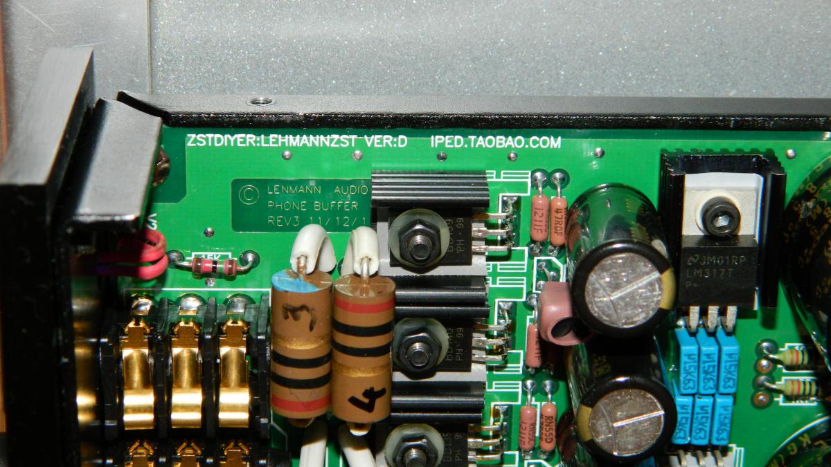

Друзья, прошу помощи, собраный мною лав куб звучит очень круто, но послушав его уже долгое время, всё таки улавливаю небольшой перекос по громкости каналов, левый звучит чуть громче, это не наушники и не сигнал, проверял, так в чём же может быть причина? Тестером проверил все резисторы, отклонения вообще нет, разница по напряжению в плечах около 0.2 В, не думаю, что из за этого.. При чём, разница по громкости чувствуется на высоких частотах, по басам вроде всё ок.. Что скажете, где копать?
сколько сколько? 200 милливольт? :shok:
Изменено пользователем MTB-Rider
PC + Audio In Motion SC808 (WM8741) -> Adam A5X
Technics SL-1301 -> Project Phonobox II -> Breeze Audio E5 -> Denon AH-D2000
Добрый день! У меня питающие напряжения после пересборки на новой плате +14,86В -15,14В и разбаланса громкости не наблюдается. Постоянка на выходе 8 и 5 мВ. Разница в громкости может быть из-за разбаланса сопротивления ALPS'a. Менее вероятно из-за разброса параметров транзисторов, а так же операционника. Ну и как самый невообразимый вариант- неотмытая плата после пайки. Я когда собрал усилитель на родной синенькой плате то за время отслушивания в течение года наблюдалось плавание громкости, не знал на что подумать, но оказалось всё намного проще, на моё восприятие звука очень сильно влияет чистота моих ушей и артериальное даление(при повышенном давлении одно ухо слышит хуже). Буквально месяца два назад усилитель начал гудеть в паузах на 100Гц, при чём при свободном входе гудит сильнее при увеличении громкости и при прогреве начинает шипеть, при закороченном входе гудит одинаково на любой громкости. Все гудения и шумы вылечились заменой платы на плату заказанную из Кетая. Да и кстати качество и количество баса тоже выросло.

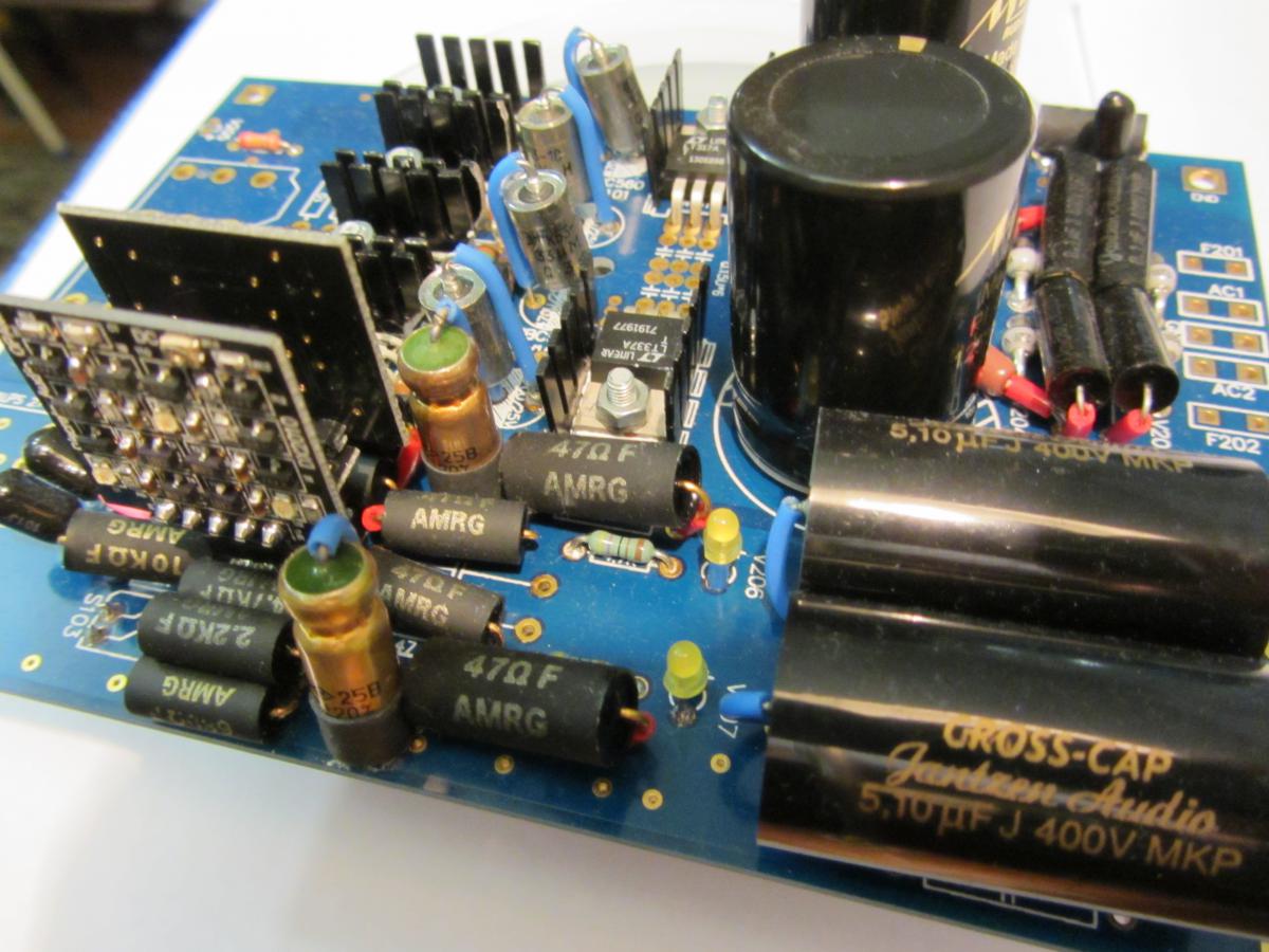

Какие у Вас резисторы возле транзисторов Audio Note Tantalum?
Ещё такой вопрос почему применили такие простые конденсаторы на входе, я бы применил что-то из:
- Jantzen Superior Z-Cap MKP
- Mundorf MCap Supreme
- Obbligato Gold Premium Capacitors
Изменено пользователем StalkerAnarhist

StalkerAnarhist Да, резисторы эти. Этот усилитель, у меня не основной для сборки, начал давно, просто решил пора заканчивать, и больше к Кубу не возвращаться. Опробовать на нём ряд компонентов, проверить влияние потенциометров, дискретных ОУ, посмотреть ещё раз, что из него можно выжать и закончить на этом. Эти конденсаторы Jantzen вроде тоже не плохие (проверим), можно и без них сигнал пустить для оценки, дальше будет видно.
Спасибо.
Если нету постоянки от источника, то конечно лучше вообще без них :yes: .

Сегодня установил вместо 1,1 кОм в регулировке LM317 металлоплёночный на 1 кОм и последовательно переменный многооборотный резистор типа сп-3 на 330 ом, и устранил разницу питающих напряжений. Теперь +-15,1В - то что нужно. Заменил основные ёмкости ничикон на панасоники ECO-S1HP682DA 6800uf*50v. Так же заменил RCA терминалы на Neutrik с позолотой( паять одно удовольствие).
Поставил на прогрев. Сколько эмоций, динамики и экспрессии, познаю этот усилитель с новых сторон!

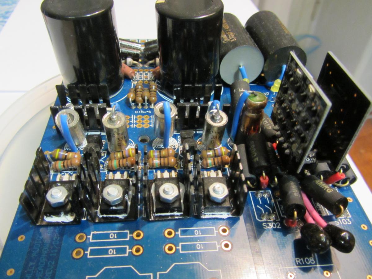

Михаил Николаевич То есть, если я правильно понял, эти изменения дали хороший результат? Я сейчас доделываю свой экземпляр Куба, допаял последние детали, где-то на Почте уже корпус подошёл, надо забрать, правда коннекторы RCA пока наверное придётся (временно) позаимствовать у Панды (родиевые Cardas). Сейчас провода подготовил для внутренней разводки на RCA (очень важная часть для Куба) из крио обработанных монокристалических медных моножильных проводов в тефлоне упакованных мной в определённый сэндвич из хлопка, фольги и доп. изоляции. Сейчас я больше увлёкся КИТ усилителем Panda amp., мой образец которого переиграл мой доработанный Леманн, поэтому у этого Куба последняя надежда, нанести "ответный удар", посмотрим, что получиться. Но в любом случае, это мои последние эксперементы с Кубом.
Да изменения дали качественно хорошие результаты. А можно ссылочку на Panda? Где-то видел, но уже не помню. Сколько ни слушал, лучше Куба не встречал)
