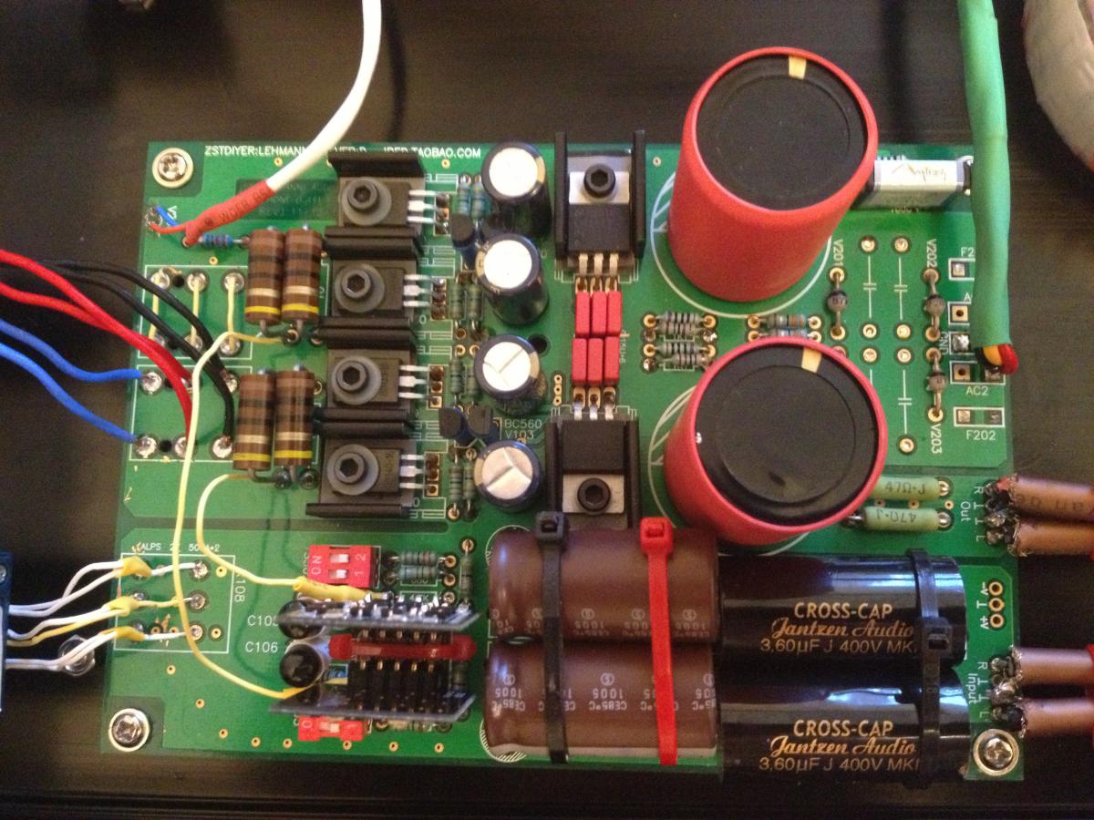

На Dexa нашел подстроечные резисторы, удалось синхронизировать каналы примерно на 10mV (скачет +/- 3 mV)
PS: и как я их сразу не заметил ....)))
На звуке, это как нибудь отразилось? Подстроечники крутили по часовой или против?

, По часовой. Субъективно стало лучше, меньше шума, ровнее.
Послушаю пару дней, скажу точнее.

, периодически в записях появлялся слабый треск (только на Dexa), сейчас на них такого не замечаю.
Регулятор в максимальном положении, но тут виновата моя ужасная сеть.

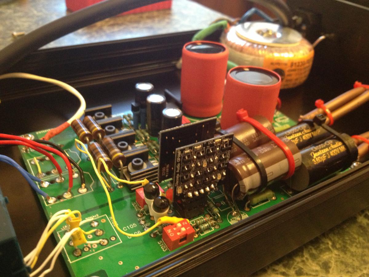

Послушал пару часиков, точно стало лучше.
Но напряжение плывет сильно, после прогрева дошло до 30mV с разницей между каналами в 5-10mV.
Попробую еще подстроечные резисторы поставить как на Матриксе.

Оно, мне насколько помнится и с микросхемой плавало, да и разница между каналами, тоже есть. Дособираю новую плату, можно будет потом поэксперементировать. Но на звуке, я этого не ощущаю.

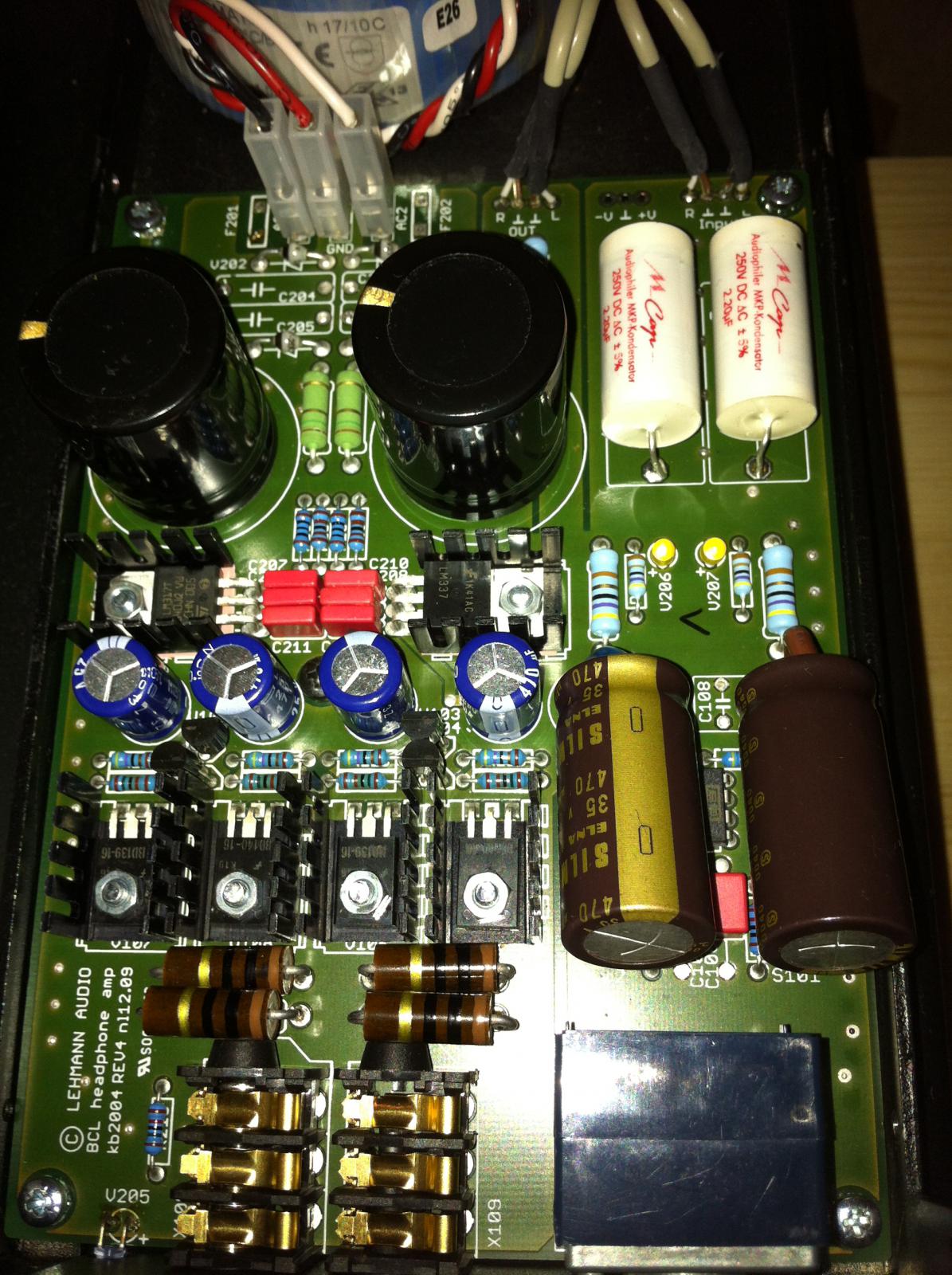

zag18, подскажите в оригинале диоды Шотки стоят? Я к тому, что хочу убрать шунты с диодов. Предохранители я уже выкинул.
Нет. Вроде простые Vishay Avalanche Rectifying Diode (Sinterglass / glass-passivated).

Тогда может нужно подумать о Шотки или это пустое? В клоне вроде Шотки, как здесь писали.
Не видел таких клонов, вроде везде обычные ставят. Даст ли это, что-то в данном усилителе? Думаю вряд ли, попробуйте если хотите. Больше на звук в нём, влияют компоненты по которым идёт сигнал и "кусок" сигнального провода внутри.

В клоне вроде бы обычные диоды. Шунты можно попробовать убрать, если диоды не слишком медленные. Если разница будет, в чем я сомневаюсь, то можете думать о диодах Шоттки.

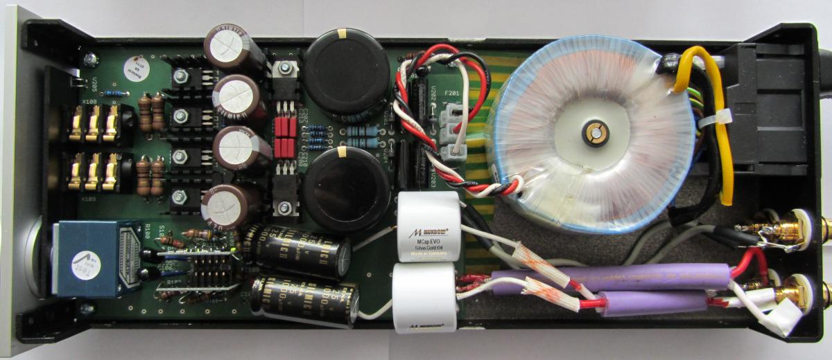

Вроде все, что хотел уже поставил. Кондеры, может и зря выпаял, потом поставлю, сравню. Кусок сигнального провода - одножильный в экране, довольно жесткий, с надписью Leoni L, может, что и путнее. Да вы сами знаете. Результат понравился, работа проделана не зря. Благодарен всем, кто помогал советами и делился своим опытом. Пока буду наслаждаться музыкой.

У меня все стандартно, как в SE. Только дополнительно убрал термопредохранители и шунты диодов, да у ОУ сменил конденсаторы на Silmic (были вроде, как еще японские). В заказе идут Panasonic FM 470uF 35V, встанут в размер (это в питание). Более ничего не планирую. У меня усилитель старой версии, покупал в 2010. Сейчас более, чем устраивает. Есть у меня самодельные межблочники Canare. Так вот ранее они меня не устраивали - сильный уклон в средний и высокий диапазон. Всегда думал, вот бы низов добавить и были бы отличные кабеля. А сейчас они пошли на ура и мои HD650 сбросили немного мутности. Наверное, похоже на замену кабеля к ушам. Хотел купить Oyaide HPC-62HDX Silver, но теперь думаю, что HD650 станут слишком светлыми, а мой звук все-таки темный.

А у вас для шунтов диодов какие конденсаторы использованы? Кусок кабеля, я смотрю у вас от межблочника остался. Специально покупать не хочется, если что подвернется, то попробую. Насчет кабеля для наушников еще в раздумье. Скорее всего возьму. Ведь пока не послушаю, так и буду в сомненьях.
MKP Jantzen Cross Cap 0.1 мкФ * 400 V. Кусок кабеля у меня не остался, а я специально брал с такой целью, и в межблок и на усилитель.

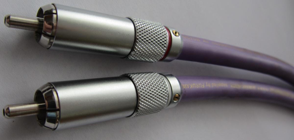

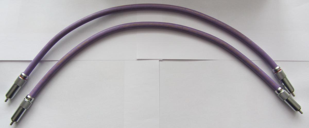

Хорошо выглядят. А какое звучание имеют эти межблочники?
Примерно так: звук если можно так выразиться, стал "жирным", расширился диапазон воспроизведения в обе стороны, стало ещё более заметна прорисовка мелких деталей, звук стал по настоящему "медный", мягкий, ещё более басовитый и при этом приобрёл точность серебрянного кабеля. Возможно это сказывается от качества медной моножилы (монокристалическая медь PCOCC-A) и её не малого сечения.

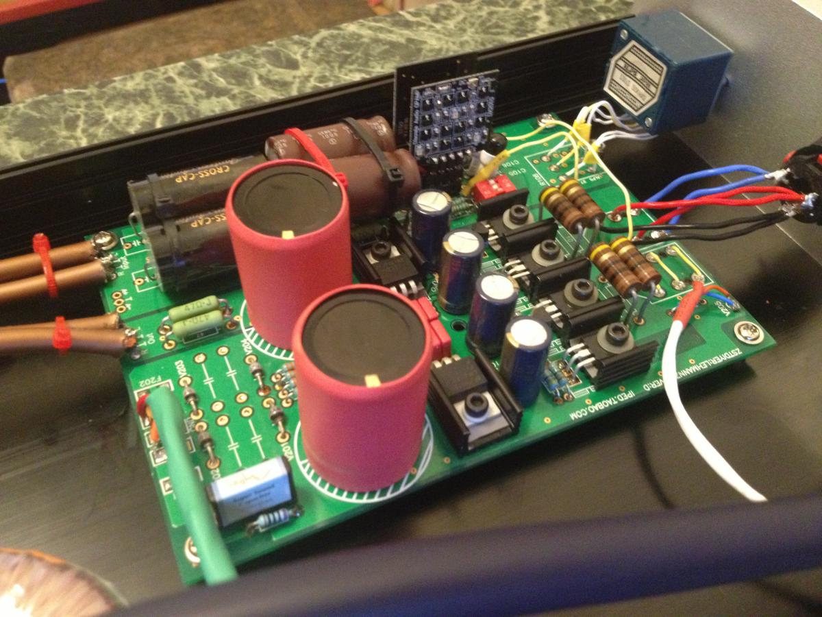

Нашел спецификацию на диоды. Это Ultra-Fast Avalanche Sinterglass Diode BYV27-200. Так что думаю конденсаторы можно и убрать.
Согласен.

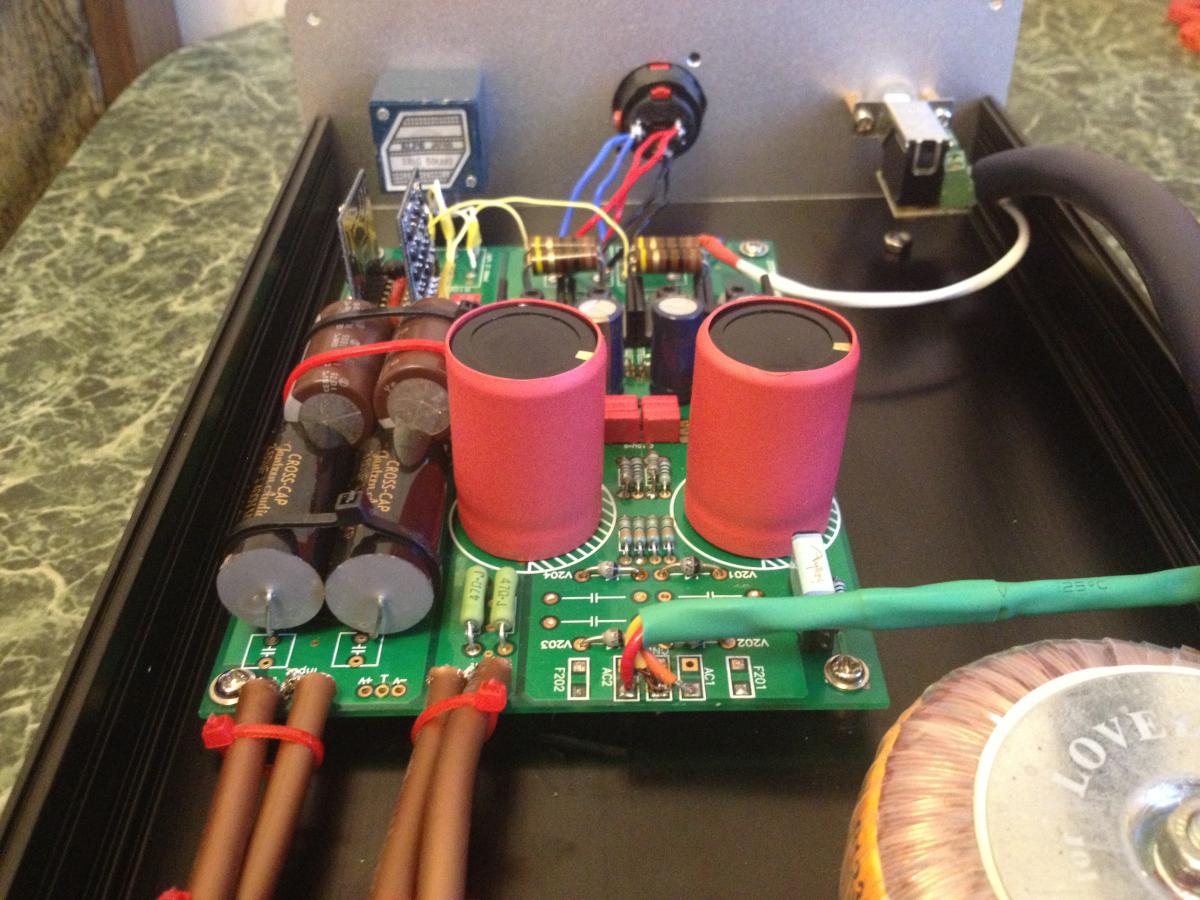

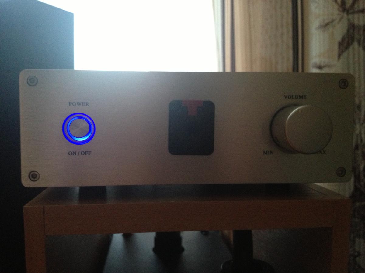

Вот и закончил свой усилитель, было множество экспериментов .... столько, что уже и не упомнишь все :)
Результатом доволен, выдает хороший саунд как на колонках, так и на 650х. Хорошая сцена, детализация, немного поднятые НЧ. Также по моему несколько суховатый и темноватый стал.
С эстетической стороны хочу еще серебристый Neutrik на наушники поставить :)
PS: Ставил подстроечники как на Матриксе, но в моих условиях не удалось отрегулировать меньше 10 mV, поэтому вернул как было.
PSS: прикупил Lynx HA61, скоро приедет, будет интересно сравнить их ;)

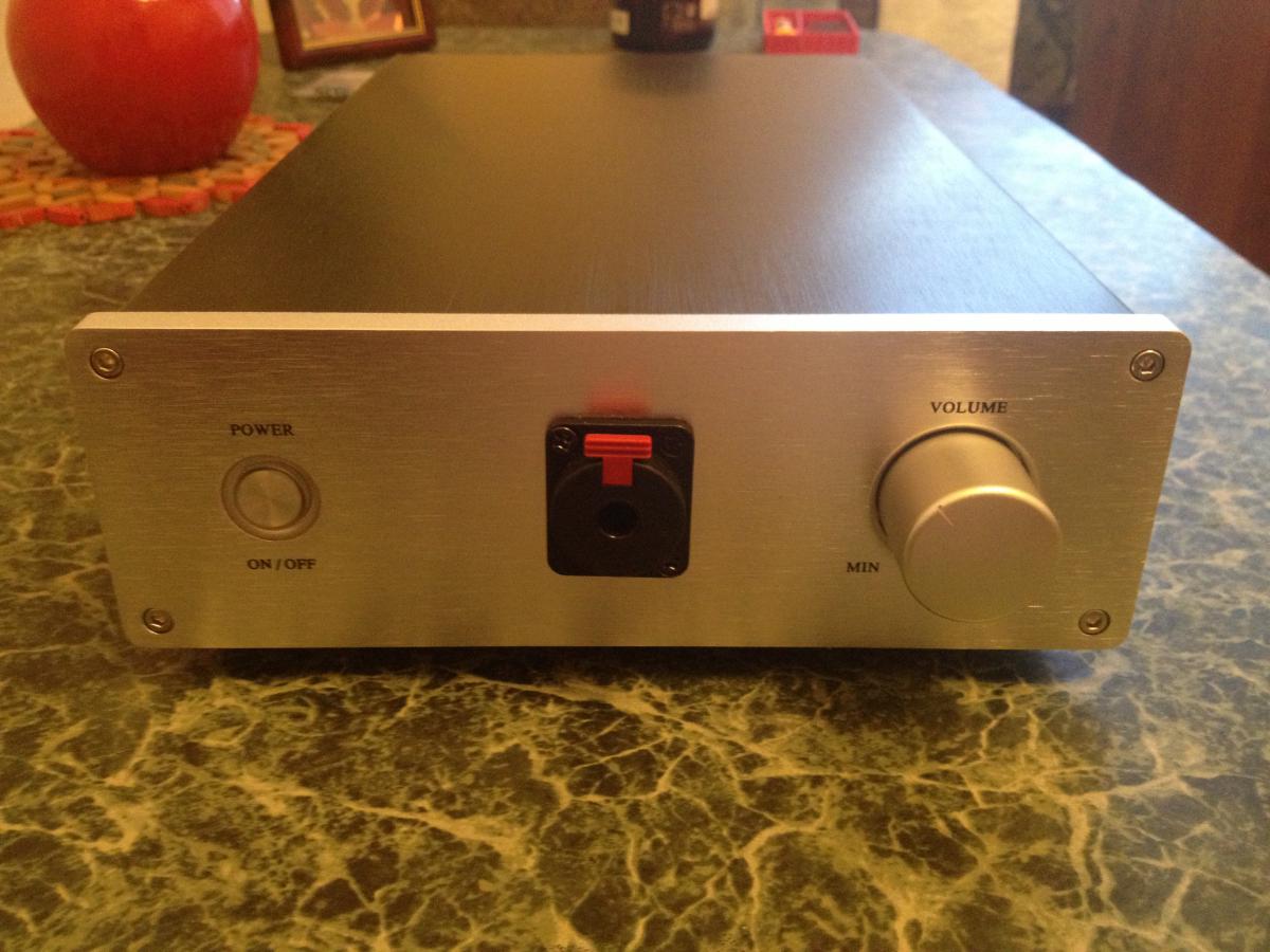

xSpellhowleRx У меня для будущих усилителей тоже есть чёрные Neutrik, но я хочу не покупать серебристые, а разобрать и покрасить металическую часть Neutrik серебристой краской (тёмное серебро) из балончика для покраски автодисков, будет выглядить ещё лучше.
