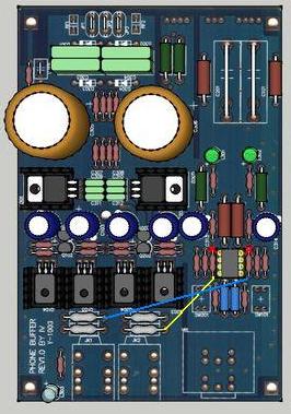

Вот я и переселил усилитель в новый корпус)) Работы еще будет много, замена проводки на нормальную, покраска лицевой панели, замена ручки громкости и т.д.

PeterK Я про это говорил, что легче всё собрать с нуля, на отдельную плату в корпус побольше размером, с хорошо подобранными комплектующими, чем брать готовый Китайский и почти всё выпаивать из него.

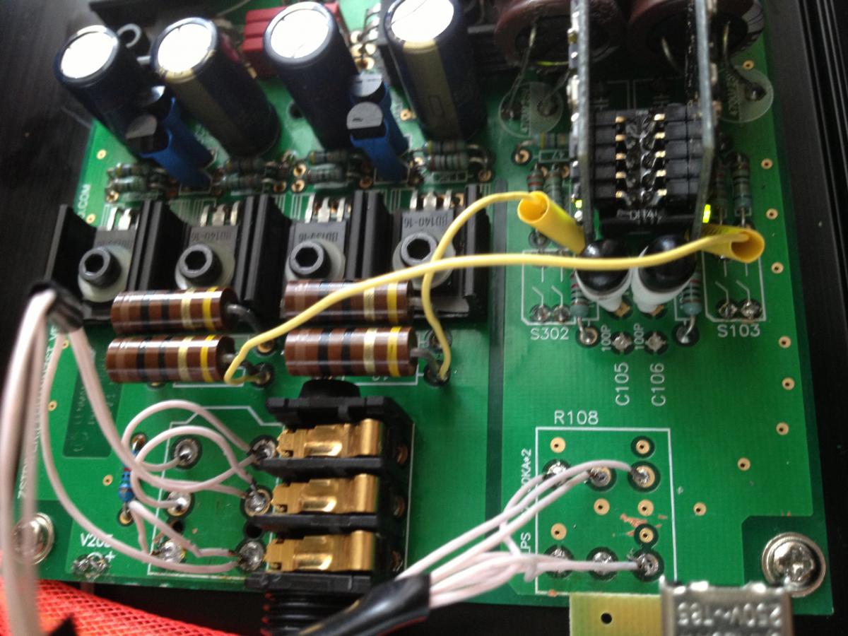

Наткнулся вот на такой мод http://blogs.yahoo.co.jp/be_kow/53647233.html
Стоит ли он внимания? я так понимаю это один из жестких методов борьбы с белым шумом?

Наткнулся вот на такой мод http://blogs.yahoo.c...w/53647233.html
Это введение ОООС.
Я этого не пробовал.
Но если бы остался у меня BCL то точно бы попробовал.
Это просто.
Это единственно правильный способ получения нормального звучания через включение 100% ООС.

Спасибо))
Есть еще 2 вопроса:
1. будет работать на любом усилении или только при 0db?
2. правильно ли я понял куда припаивать провода?

этот мод неск страниц назад обсуждали, себе я его так и не сделал, на плеере прочел что на слух влияет только на нч, становятся менее рваными, т.е более мягкими, соотвественно в плане восприятия их чуть поубавится. посмотрим что у вас получится :music:

1. На всех усилениях будет работать.
2. Резисторы нужно выпаять пи по схеме присоединить как на фото у китайцев.
3 Можно поставить подстроечник на 10к и отрегулировать глубину ОООС.
Потом промерять при наилучшем результате и поставить постоянный.
Так? Шума в максимальном положении ручки громкости стало меньше. Вроде стал "посвистывать и поскрипывать"...
Upd спустя сутки
Вернул назад, каких либо положительных эффектов замечено не было (про шум я ошибся, это из-за плохой энергосети). А вот сверчки явно стало слышно.

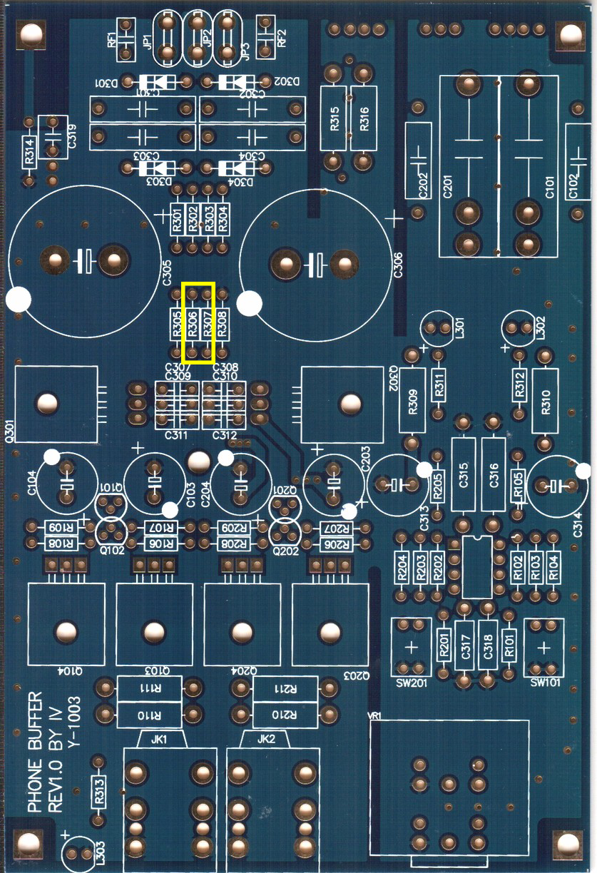

R8 и R9 на рис.1 это R306 и R307 на рис.2 ?
Скорей всего, R306 и R308, маркировка 2-е коричневые полосы, одна чёрная, потом ещё две коричневые, если толерантн. 1%.

, спасибо, Вы правы R306 и R308
