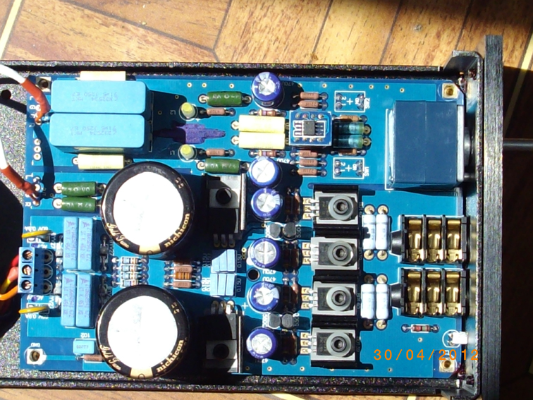

Вскрыл. Светодиоды горят оба ярко. Выходные транзисторы греются неодинаково, пара которая ближе к ОПА (Q203, Q204) греется слабо. Еще обнаружил, что искажения только в левом канале. При смене ОПА то же самое. Помогите ПЛИЗ.
заочно сложно помочь.но вы уже нашли неисправность.транзисторы должны греться одинаково 52-58 градусов.если у вас неодинаково там и смотрите.схема есть? прозвоните транзисторы.Померейте напряжения.На выходе на наушниках должно быть в районе нуля.Сравните поканально левый правый.Отверните плату,это не сложно(четыре винта плюс гайка на регуляторе громкости под ручкой,проверте нет ли где замыкания в монтаже,или пришлите фото вид сверху и снизу,может чего и увижу.

Проверил. Замыкания, вроде, нигде нет. Обнаружил неприпаяный конденсатор С304 возле ОРА. Также плохо был припаян резистор R210. Припаял. Позачищал землю под потенциометром и под болтиками крепления платы. Искажения сразу пропали, послушал. Транзисторы стали греться примерно одинаково. Выключил. Включил на другой день и слышу "Шуршание" в левом канале, изменение ручки громкости на шуршание не влияет. Транзисторы опять греются неодинаково. Включил - выключил несколько раз, шуршание пропало. заметил что на холодном старте шуршание появляется чаще всего. Помогите советом где искать, может что измерить? Знаний маловато чтобы проанализировать схему, но думаю что проблема в питании или транзисторы усиления. Спасибо.
Могу предположить.где то не пропай.Раз были светлые моменты,после ваших,манипуляций.Посидите часок и аккуратно прогрейте все пайки.плата двухсторонняя,возможно гдето нет контакта.Еще вариант,включит усилитель с открученой платой и при прослушивании слегка ее подеформировать,погнуть,может дефект проявится.Раз был момент ,когда все было окей,значит чего то неконтачит.В живую,я бы проверил напряжения на транзисторах,но если вам это не знакомо,лучше не надо.Отдайте специалисту.

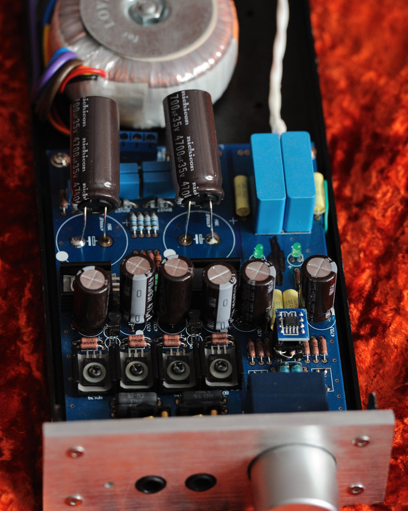

Давно хотел сфотографировать нутро да всё лень было.
Выходные транзисторы - ST, остальные - Fairchild.
Конденсаторы 470 мкф - 63 вольта, 4700 - 35 вольт, на 105 градусов. Остальное по мелочи уже не помню.

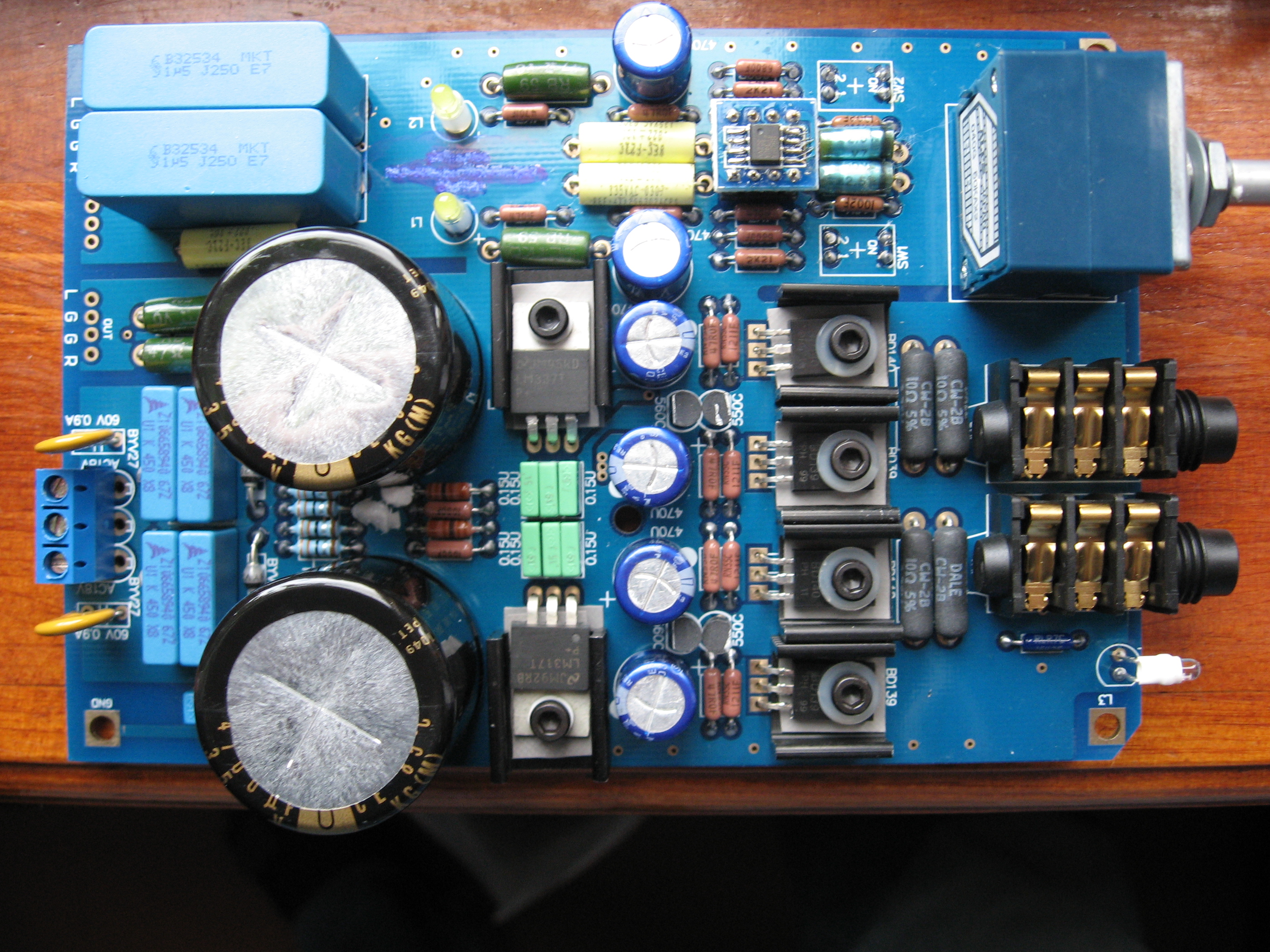

Привет всем!
Расскажу о своем опыте с LoveCube.
После покупки у Стефана собранного и испытанного усилителя в модификации "ПРЕМИУМ"
Он у меня с самого начала барахлил.
Пришлось вспомнить школьные навыки и радиокружок, найти время, купить паяльник, тестер, и.т.д.
И заняться усилителем.
После вскрытия визуально я обнаружил плохую пайку, ножки конденсаторов и выходных резисторов были приклеены, а не припаяны.
Также обнаружил, что выходные транзисторы неравномерно греются.
После проверки транзисторов выяснилось, что один не работает. Заменил все 4, подобрав пары.
Только после этого усилитель заработал.
