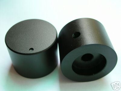

Вот такую ручку присмотрел, как Вам?
Твоему девайсу с такой ручкой подходит название Black Cube MALEVICH :D Мне понравилась :good:
