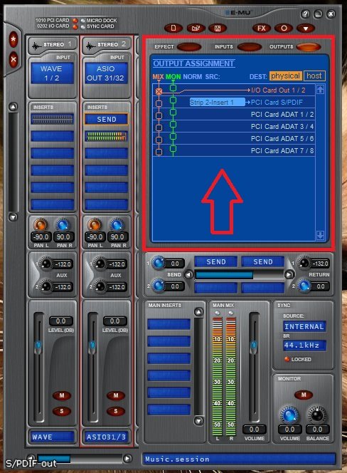

Какие настройки аудиокарты и ПО(я использую foobar2000) в windows мне надо сделать, чтобы отправить сигнал через spdfi out звуковой карты, принять сигнал через spdif in звуковой карты, который должен поступить на аналоговый выход аудиокарты(выход 2.0 WM8740) ?
Изменено пользователем sluhacz
28 минут назад, sluhacz сказал:
Это вопрос не к фубару и Windows, а к панели управления Вашей каты. Вот что-то типа того.
Но в любом случае Вы должны держать в уме те моменты о которых я написал выше.
Изменено пользователем PolarLight
