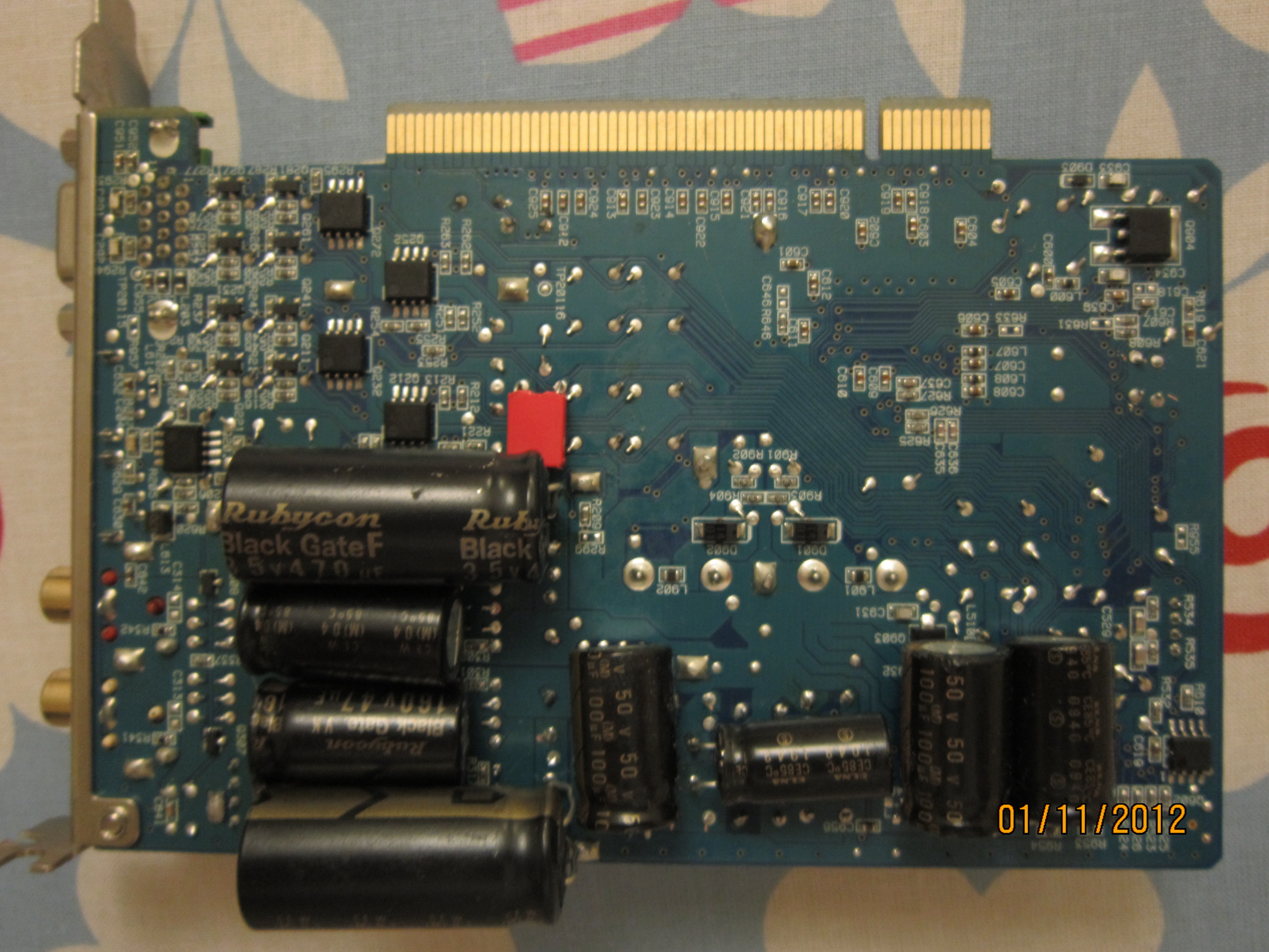

Заказал на e b a y.com LME49990 устав от того подобия звука, что давали предыдущие микрухи. Первое впечатление не расстроило, уже не плохо...
Поделюсь неким опытом - может, кто спасибо скажет, да и не в этом дело, а в неком прагматизме на пути "тюнинга".
Заказывал у американца, т.к. были страшилки в сообщениях, что кругом всё левое (читай Китай), по сему покупать нуна подальше, типа у англичан или америкосов. То-ли не нашёл у англичан, то-ли описание у американца понравилось (серебрянный припой), купил у последнего. Что повергло в шок, так это сказочно мгновенная доставка (вряд ли заслуга продавца), купил 09.10.12, получил 19.10.12, как говорится без комментариев.
57913f8f95c85c77cee757e0db2620176d56f8133391375.jpg bf4b71b9e178ce8a64aeadf27fe72c306d56f8133392283.jpg 229b3aaa26b1c3247db2f59911b45fbb6d56f8133392348.jpg
как видим, хорошая упаковка и, главное, откровенная информация на жёлтеньком стике касательно аутентичности продаваемых микросхем. Честно, скажем на удивление, но спокойней от этого не становится.
Продавцу плюсик. http://www.спам.com/itm/DUAL-SOIC-LME49 ... 2c6593816b С этим закончил.
Теперь по поводу монтажа в карточку.
На мои вопросы в личку, Axel-FPS как-то вскользь упомянул, что с данными микосхемными сборками что-то не совсем просто, дескать есть проблемы с габаритами. Диалог не заладился, подробностей не было. Так что пришлось снова взяться за паяльник дабы сместить конденсаторы, мешающие некоторым микрухам...
по-сему совет тем, кто только собирается покупать карточку или купив, ещё не приступил к её "модификации" - уделите внимание при монтаже конденсаторов, их позиционированию на плате, дабы избежать перспективных проблем и не делать заново то, что можно сделать изначально правильно...
Сохраняются вопросы по поводу работы Q307-Q308, на сколько корректна будет работа ЗК без удалённых транзисторов? Или всё-таки имеет смысл установить герконовое реле и как его запитывать? Имеет ли смысл от удаления С641-С642, на сколько это оправдано в части стабильности работы карточки?
Каково предназначение R323, R324, R325, R326, R331, R332, можно ли от них избавляться (полностью/частично) как от С311 и С312?
P.S. в ссылочках спам меняем на e b a y

Транзисторы просто закорачтвают выход, тем самым внося в звуковой тракт шум, их удаление, ровным счётом ничего не изменит, просто при перетыкании на ходу карточка может потеряться в дровах, при перезагрузке всё восстановится, это если во время проигрывания перетыкать кабель, но и даже в этом случае такое происходит не постоянно. Резисторы удалять не рекомендую, сцене становится лучше, а плотность звука пропадает, звук неполновесный становится. от С311 и С312 избавляться стоит, просто поставив перемычку, желательно моножильный проводник от витой пары категории 6Е или что ещё будет более лучшее. и вот совершив данный пертурбации с картой, оставить как есть и ничего больше не делать хотя бы месяц, уверяю вас не меньше и часто гонять её оставлять включенной даже без колонок, громкость в фубаре рекомендовано делать на 100%. регулировать на усилителе.

По поводу твика, получилось монстрово ))), но даже на не прогретых кондёрах звук уже нравиться!

crocus
Ого! блэкгейты, сильно!
ну да, Axel-FPS посоветовал ставить, изначально туда думал ELNA Cerafine воткнуть
crocus
...сильно. Только не советовал, а предлагал как вариант )))

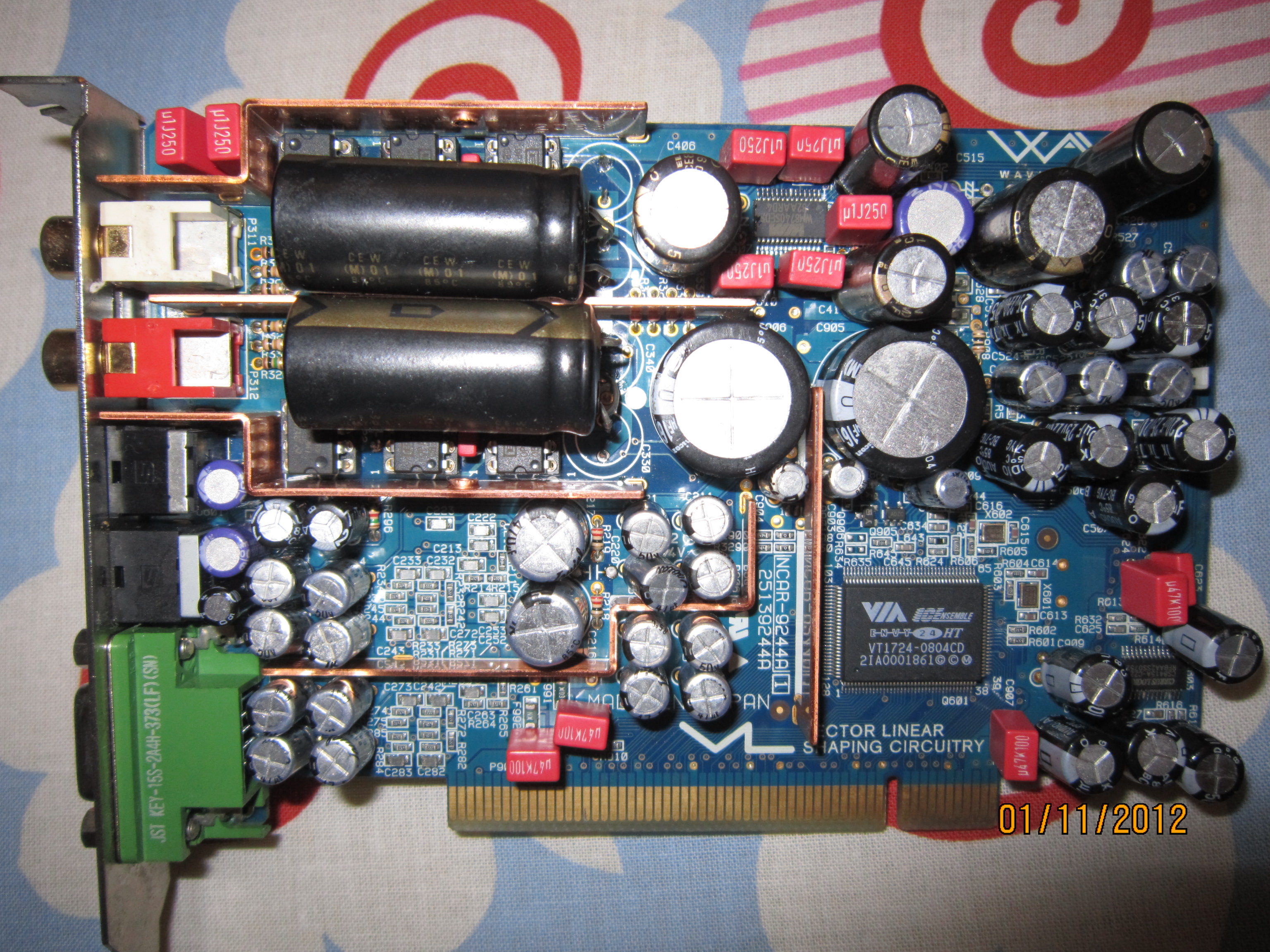

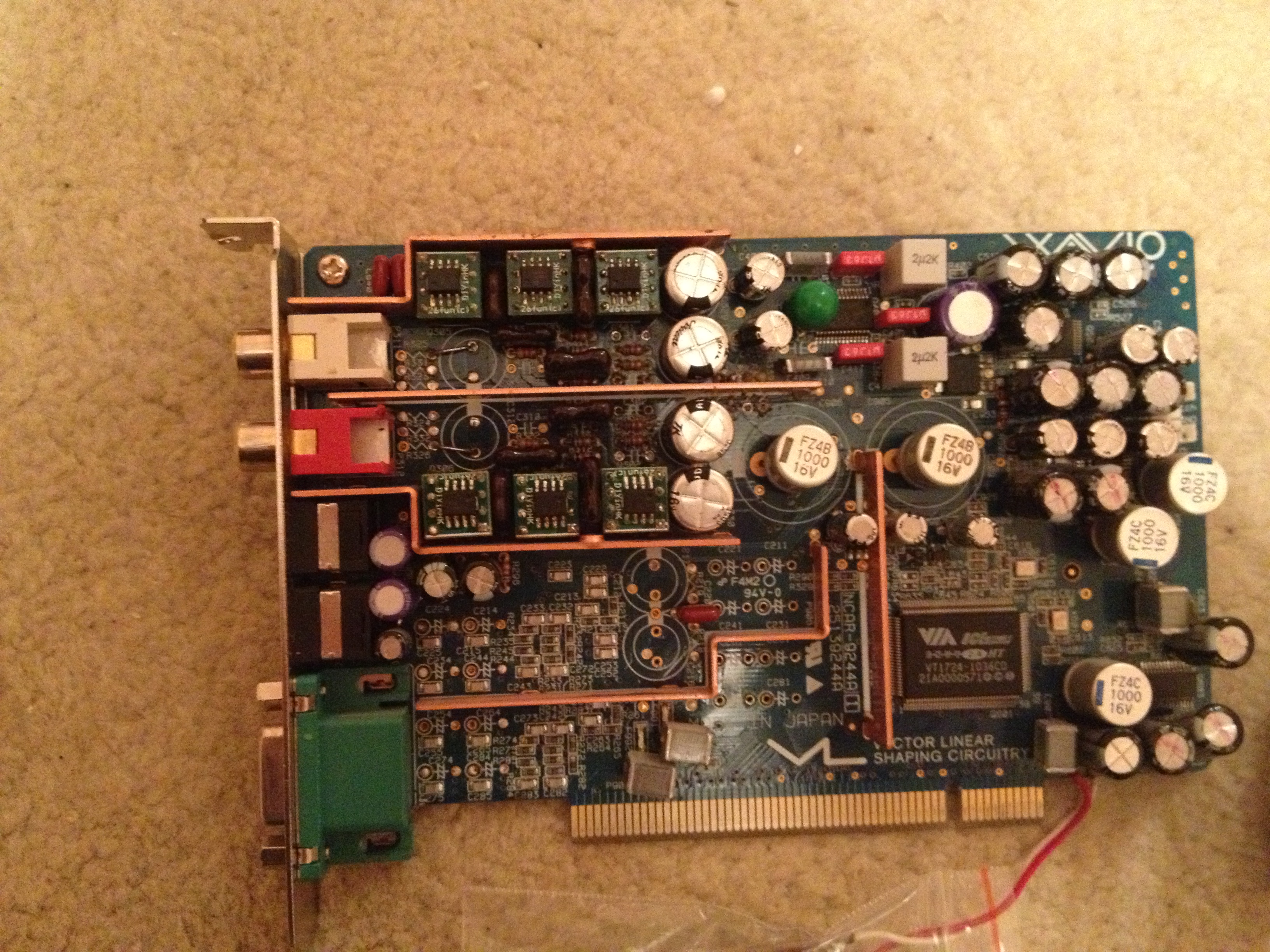

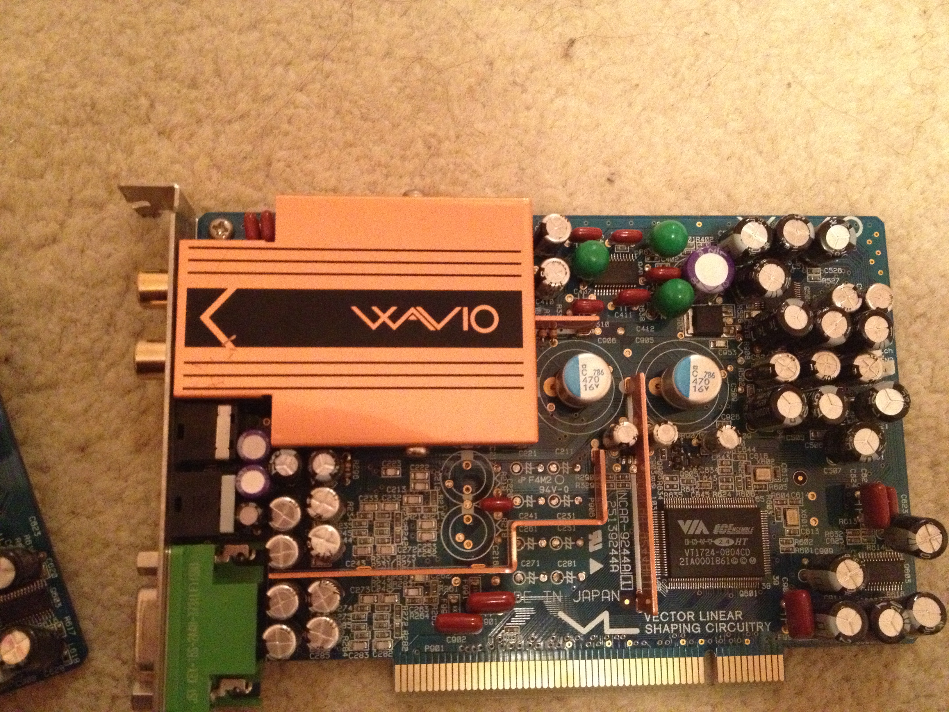

А вот и фотосы... одна моя бывшая, одна из первых, самая чумовая по звуку и вторая недавняя.
