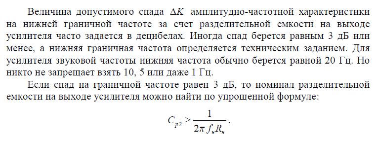

По расчету получается минимум 100мкф.
По снятых ачх 250мкф нужно, чтобы спад начинался с 20ти гц.
Истина, думаю, где то по середине.
Думаю, мин. 150 нужно ставить. Будет мало добавить.

Теоретически должно быть нормально спад АЧХ -3дБ будет на частоте 10,4 Гц.

В одних сообщения пишут, что 100мкф, а в других, что и 220 мало. Я для себя не понял. Ещё читал где-то что плёнка по-ёмкости не эквивалент электролиту чуть-ли не в разы, типа для одинакового эффекта можно меньше плёнки.
Есть формулы для расчета емкости исходя из сопротивления нагрузки.
