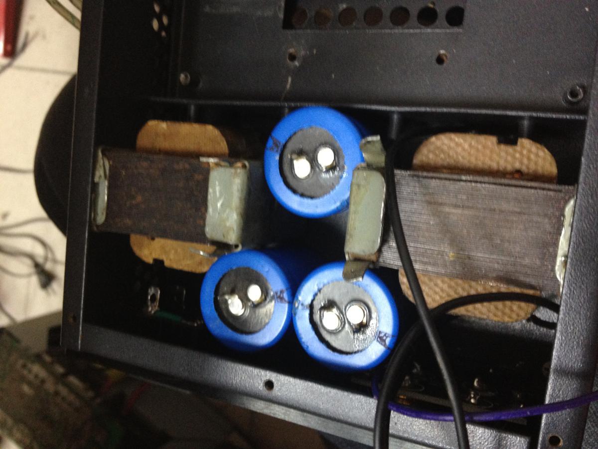

75 мА на канал всего 150 мА. Железный дросели не впихнете в корпус а электронный можете поставить. Гдето видел готовые. Даже в мини исполнении.
твк-110-л2 вполне влезет) по одному на канал
как то так приложил, все равно все платы буду убирать, только навесной монтаж будет

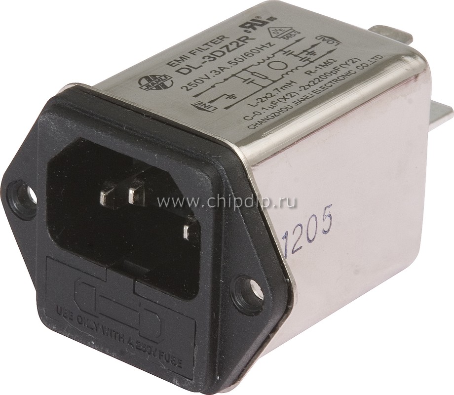

Померил у себя ток потребления. получилось около 220мА (в момент включения показывает 400). Для чего тогда предохранитель на 2А? Можно поставить на 500мА? Хочу попробовать поставить такую штуку (на 1А в таком корпусе на нашёл, так понял, что чем на меньший ток, тем сильнее подавление). И в Цапе то-же. Там даже нужнее. С постепенной заменой провода питания с компьютерного на акустический и затем на монокристал Ойад там видимо, улучшается проводимость и увеличивается слышимый фон сети
У меня есть несколько таких качественных модулей с EM-фильтров (10A, 220V). Самые лучшие и дорогие, какие есть на Digikey (произв-ль - TE Connectivity, США).
http://www.digikey.com/product-search/en?lang=en&site=us&KeyWords=CCM1955-ND&x=0&y=0
Остались после изготовления Beta22. Заказаны с Digikey, новые, нераспакованные. Могу продать. Также есть специально заказанные под него предохранители Littlefuse (США) на 2-2,5A. Обращайтесь в СПб.
