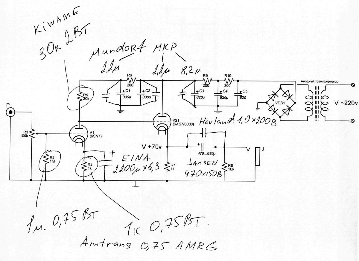

Резисторы, вроде, 30к - анодный; 1к - катодный и 1М - сеточный.
http://forum.doctorh...attach_id=10615
1м и 1к можно малой мощности. 30к - 2х Ватный.
К разделительному электролиту возьмите в шунт качественную пленку 0,1 - несколько микрофарад (подбирать по вкусу, размеру и кошельку), можно бутерброд попробовать.
У меня сейчас стоит 560 JJ - 3,3 Mundorf - 0,022 Auricap. Маленькие влияют на быстроту высоких.
Большие - на пропускание низов.
Приедет 0,47 Jensen Copper Foil, Paper-in-Oil Capacitor (для другого проекта) попробую его один в шунте разделительного оставить.
Катодный кондер можно взять большей емкости (1000-2200 uF) и меньшего вольтажа, достаточно 6,3-10В.
Провода от коннектора к потенциометру и обратно берите обязательно экранированные, по вкусу, если возможно берите не хуже, чем межблок Ваш.
Коннекторы имеет смысл менять, если в межблоках у вас стоят качественные.

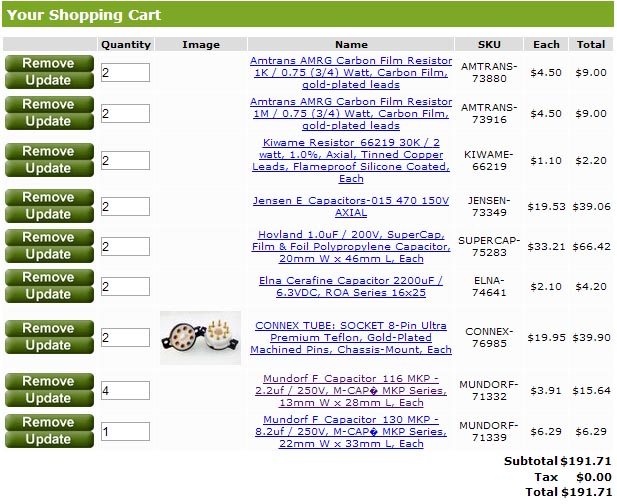

carnaser спасибо.
Вы мне напишите если не трудно,в подробностях,полные названия что брать,я так по номиналам напутаю что нибудь.
Сигнальный провод и коннекторы,если только на вырост покупать,у меня сейчас самодельный межблок,лучше чем комплектный но не шик.
Пока торопиться не буду,лучше денег подкоплю ещё.
Изменено пользователем ..soroking..
carnaser спасибо.
Для себя я бы сделал так:
karnaser,спасибо!
По деньгам уже довольно прилично выходит :think:
А у вас я так понимаю DIY аналог Дарка только на лучшей комплектухе?

По поводу панелек,почему именно такие,(потому-что не керамические,а тефлоновые :think: или то что крепления в комплекте)и кстати к их выводам нормально будет детальки паять,а то на стоковых отверстия там,а на таких просто штырьки?И Mundorf F_Capacitor_130 MKP - 8.2uf / 250V два нужно ли один?

karnaser,спасибо!
Схема схожа, только режимы работы ламп другие. анодное 220 - 230 В. И питание организовано по другому.
Собран по схеме ВикторВу.
http://easytubeamp.com/?p=676
Панельки возьмите какие нравятся. Паять, думаю, без проблем будет. 8,2 один в шунт последнего конденсатора фильтра.
Хорошо,понял,а по разводке что бы посоветовали?
