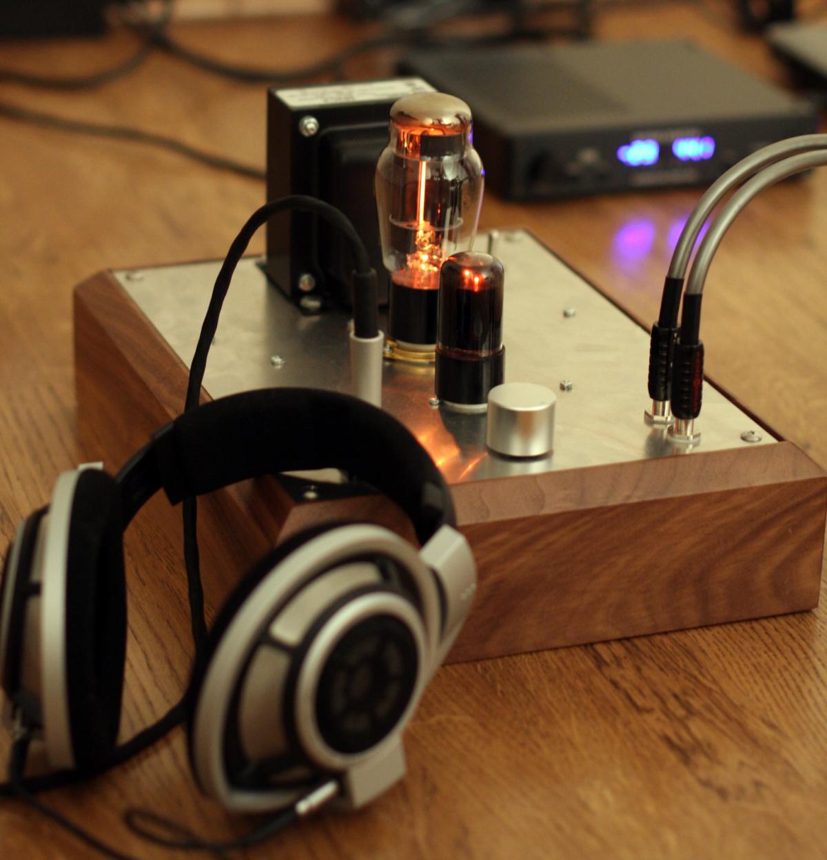

Вот, наконец, созрел и мой первый ламповый усилитель а-ля Дарквойс.
Собран по схеме которую здесь и у себя в блоге выкладывал victorvvo.
Усилитель заработал с первого включения. И очень меня порадовал своим звучанием. Слушаю с ХД800. Звук отличный.
Прогрев около 50ти часов.
Усилитель переиграл встроенный усилитель в MYTEK.
Шума нет никакого в принципе даже при полностью вывернутой ручке, а слушаю с ХД800 на 9-11 часов.
Ламп накупил много разных.
Сейчас слушаю с Sylvania 6AS7G и 6SN7GT Brimar. Играться с лампами буду позже. Сейчас звук отличный.
Установились режимы:
В+ 222В
6sn7: Анод – 98В Катод – 2,1В
6as7: Анод – 222В Катод – 130В
Большое спасибо victorvvo за прекрасный блог, который мне - новичку в ламповой схемотехнике и устройстве ламповых усилителей очень помог.
Рекомендую всем схему для знакомства с ламповой техникой.
Задумываюсь уже о втором ламповом усилителе - SE на прямонакальной 45й, но это уже другая история...

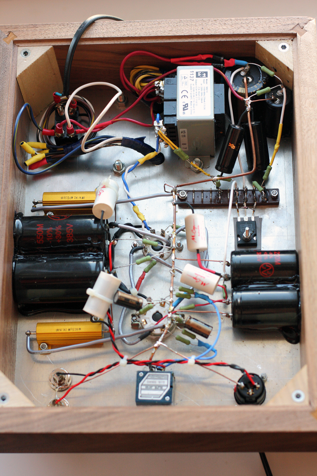

Какой стоит транзистор в питании? IRF 740/840 я так понял не использовали из-за сильного нагрева?
Катодные резисторы 50 Вт сильно греются?
Предоставляю услуги с покупками на ebay
My Head-Fi system:
My musical preferences:
Rock | Instrumental Rock | Progressive Rock | Post-Rock | Hard Rock | Heavy Metal | Power Metal | Sympho Metal | Neue Deutsche H?rte | New Age | Synth-Pop | Euro Disco | Drum'N'Bass
@karnaser
Поздравляю.
Спасибо за поздравления.
В питании стоит:
http://eu.mouser.com/ProductDetail/International-Rectifier/IRG4PC50UD-EPBF/?qs=%2fha2pyFadujiC34eX6oGOSGZZoASocbxYRZGAu8zgdLcs91Z2XUq9Q%3d%3d
Он греется не сильно.
Катодные резисторы греются ощутимо сильнее. На верхней алюминиевой крышке температура такая, что руку можно держать но не продолжительно, думаю градусов 50-60.
Подумываю, может, какие радиаторы подходящие подвернутся поставлю на верх, хотя и так не напрягает.

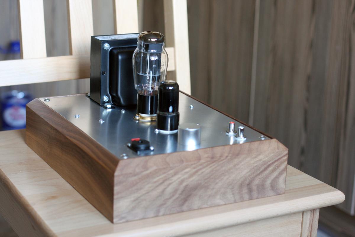

Внешний вид очень красив, браво!
Спасибо. С корпусом решил не морочиться и взял готовый Hammond.
