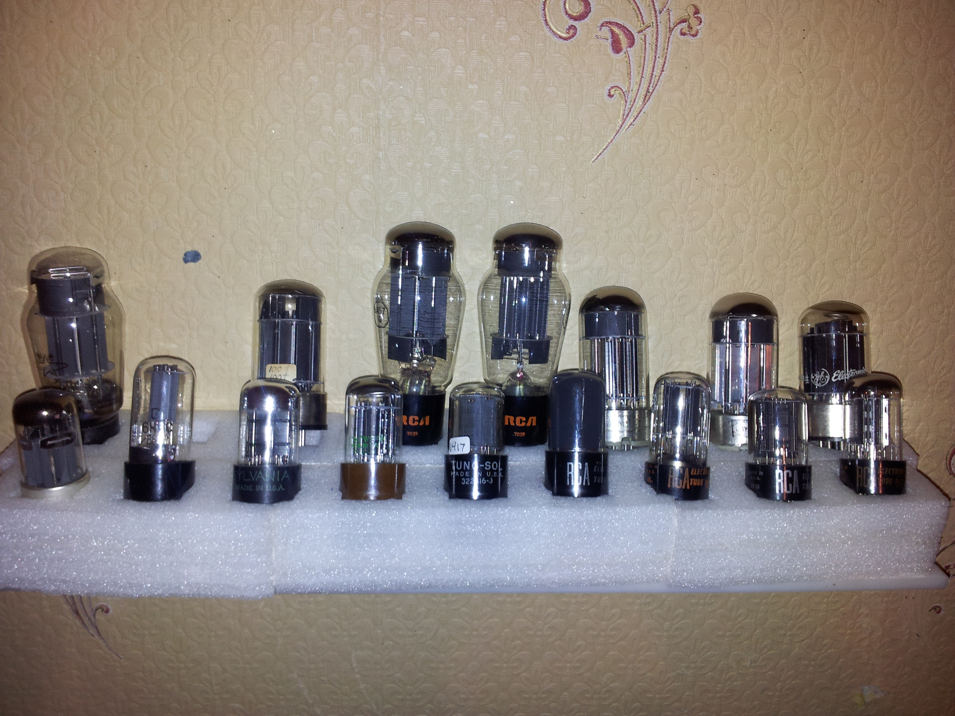

нужно просто купить хорошие американские лампы. Или, как минимум, хорошие "наши"
я слушал только 6Н1П-ЕВ 71, 76 и 6Н23П-ЕВ 74 какие они?
Хорошо, подскажите несколько самых удачных вариантов (связок) тех и других ламп. Более склоняюсь к нашим. Хотелось бы узнать самые беспройгрышные варианты, очень хочется закрыть эту тему и поскорее уйти в нирвану.
Eсли "прямая" замена ламп в DarkVoice -- то вместо Китайской 6N8P -- наша 6H8C, вместо 6AS7 наша 6Н5С или 6Н13С, желательно выпуска 50-х, 60-х. 6Н5С и 6Н13С необходимо приобрести с запасом, у них довольно большой разброс характеристик. Купить "наши" лампы можно или на istok2.com или на "барахолке" сайта audioportal.su
В схеме, подобной Dark Voice, на "пальчиковых" лампах с отличным результатом можно применить упомянутые вами 6Н1П-ЕВ или 6Н23П-ЕВ в качестве входных (одна лампа на два канала) и 6С19П в качестве выходной (одна лампа на канал).
Схему очень простого OTL усилителя для наушников на 6Н23П-ЕВ и 6С19П я как-то приводил в теме "схемотехника усилителей для наушников ..."
По "шуршанию", фону и прочему. После долгого хранения в лампе возможно некоторое нарушение вакуума. Внутри баллонов ламп наносится слой специального вещества -- "геттер" (выглядит как "зеркало"), иногда в комбинации с такой "тарелочкой" закрепленной на каркасе электронной системы.
При нагревании это вещество поглощает всевозможные "газы", которые образовались внутри баллона и улучшает вакуум. Наличие "газов" приводит к росту паразитных токов, что и слышно, как некий "шум" или фон. Процесс газопоглощения стабилизируется примерно через 50-100 часов работы, после этого "шумы" и "фон" должны прекратиться, если нет - лампу нужно менять. Если после смены ламп фон остается, то нужно смотреть схему - скорее всего - ошибка в монтаже, сигнальный провод проложен рядом с цепями накала и т.п.

я вот до какой степени доманьячился -
ладно вроде остановился, а то каждый день на ибее всякие лампы заказывал. Правда парочка для коллекции еще нужна типа kenrada и raytheona на вход.
