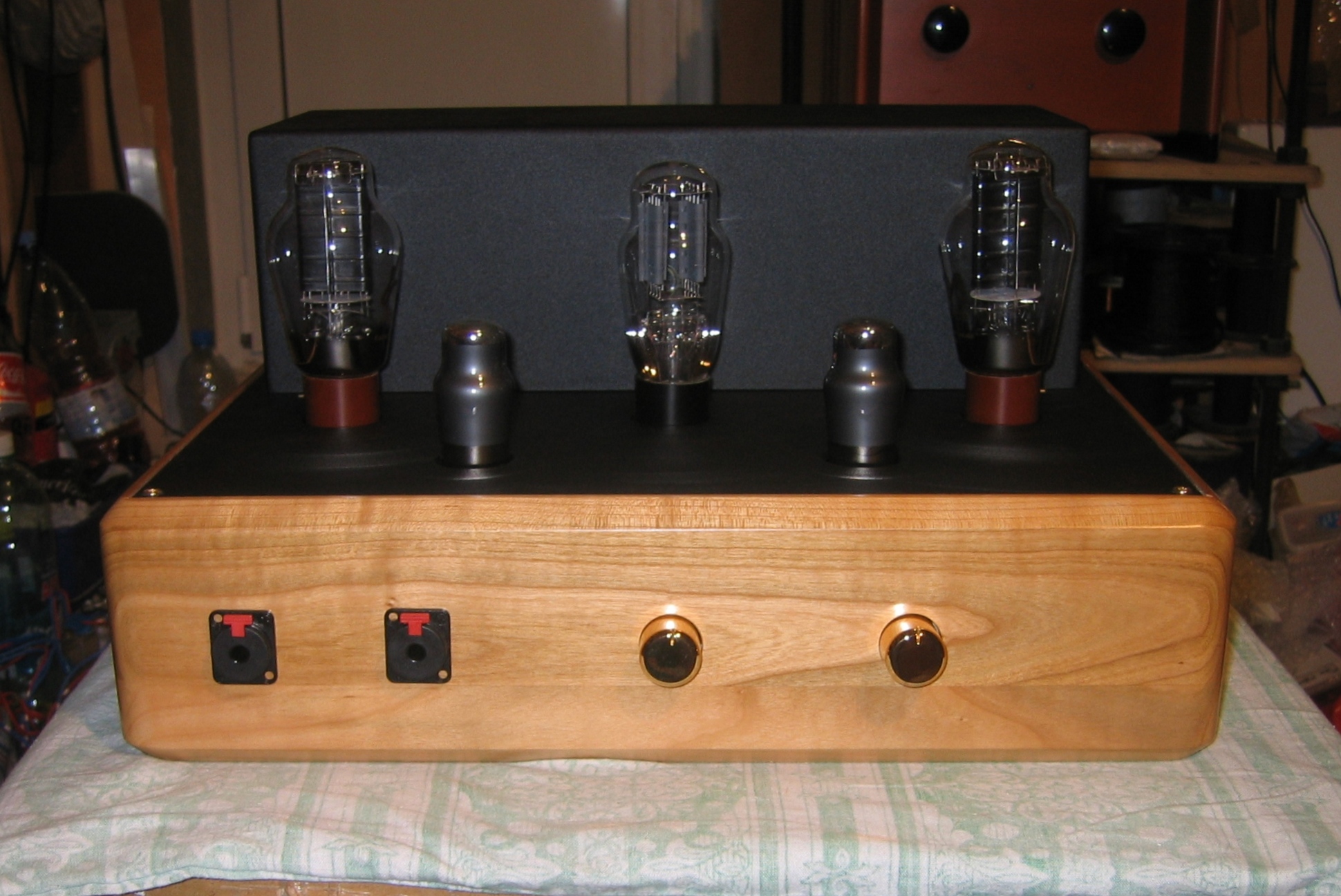

Сергей, я тоже такой усилок хочу :((( А то как-то разочаровался в лампах.
Он на каких лампах? А вы 800е на нём слушаете?
увы я слушаю уже пару месяцев только
HifiMan-601( у меня даже 800-х нет)
они у Мастера ,а как без них делать усилок конкретно для 800-х?
лампы EL8,300B и кенотрон
скоро его увижу и услышу
а что касается усилка что вы спрашиваете он неск проще
пишите в личку-перешлю его фото и описание
не хочется занимать непрофильную ветку
