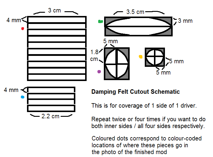

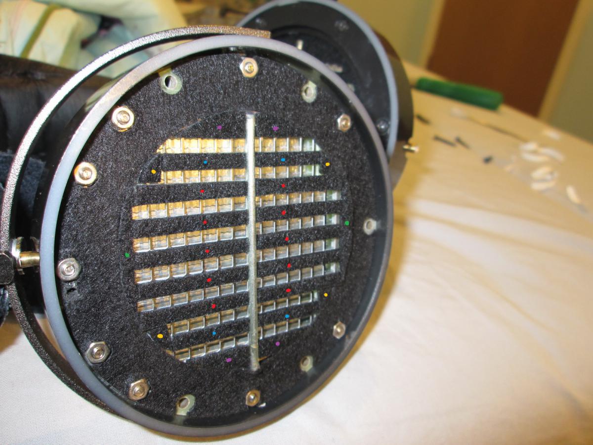

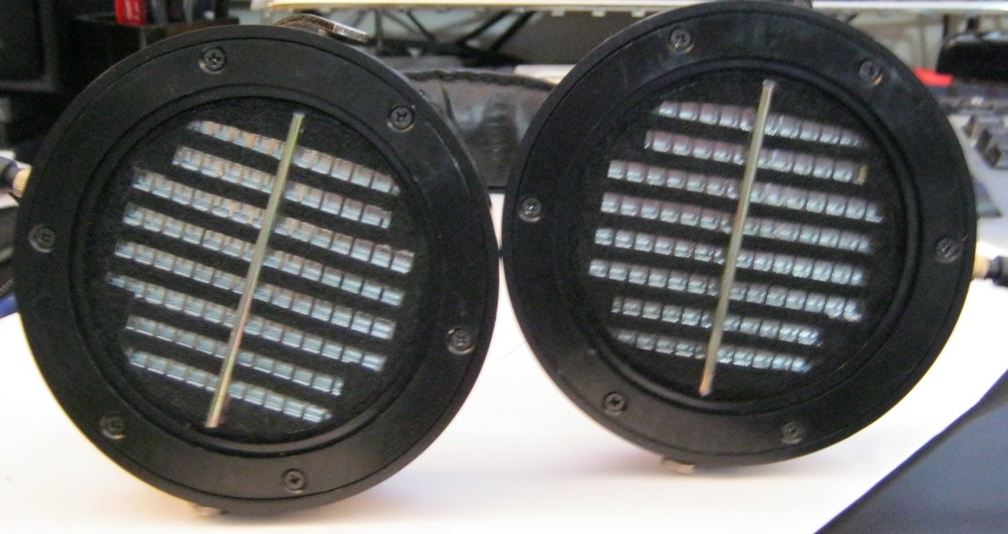

А я в ближайшее время займусь демпфированием решёток,примерно как делают за бугром... Плюс другие амбушюры и кабель...
post-8601-0-33027900-1416847074_thumb.jpeg post-8601-0-51942100-1416847092_thumb.png post-8601-0-40066800-1416847158_thumb.jpeg,
Что делать с наружным излучением,надо будет думать..... Чтобы ещё и красиво получилось... :think:
