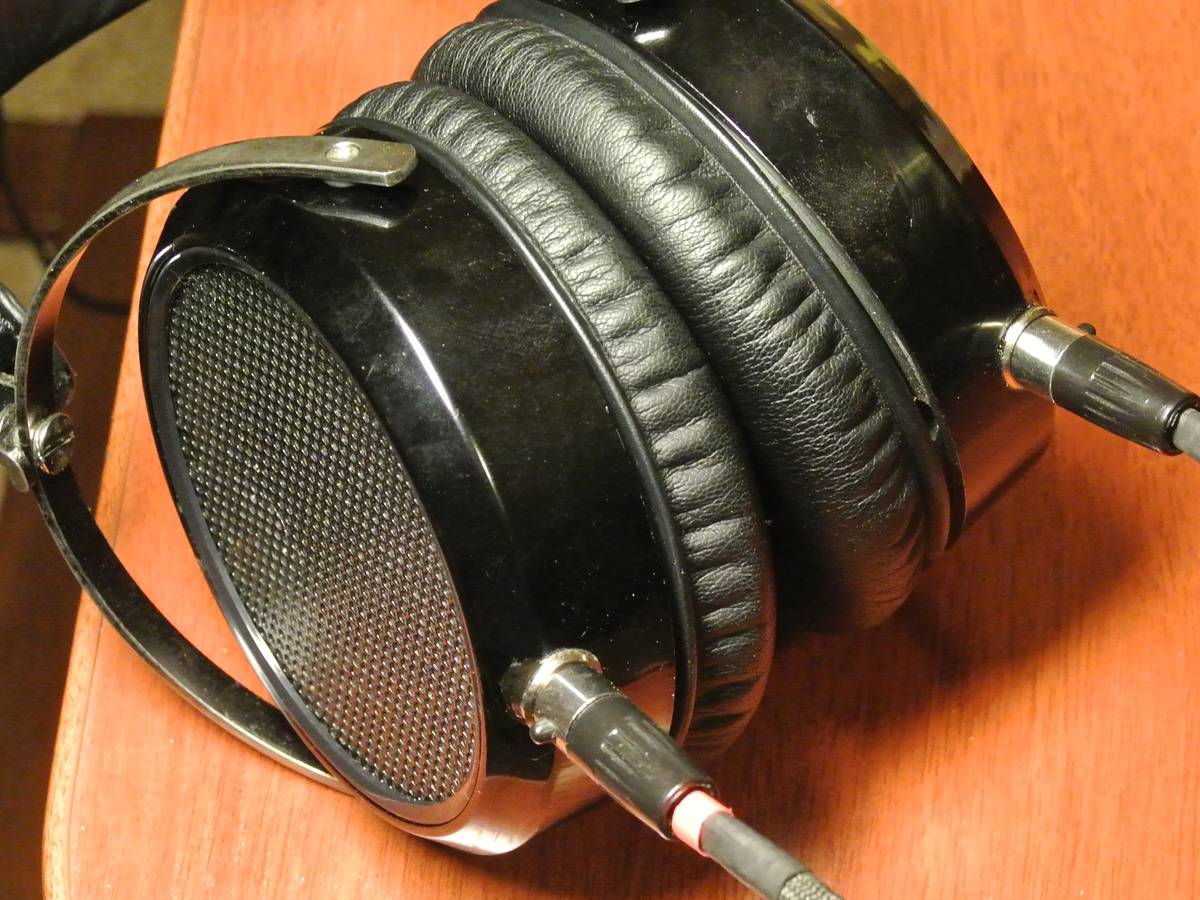

Задача поставить коннекторы и сменить амбушюры на кожу. В комплекте сейчас стоят из кожезаменителя.
Ну а поэкспериментировать - это святое ))))
Пересадка прошла успешно:

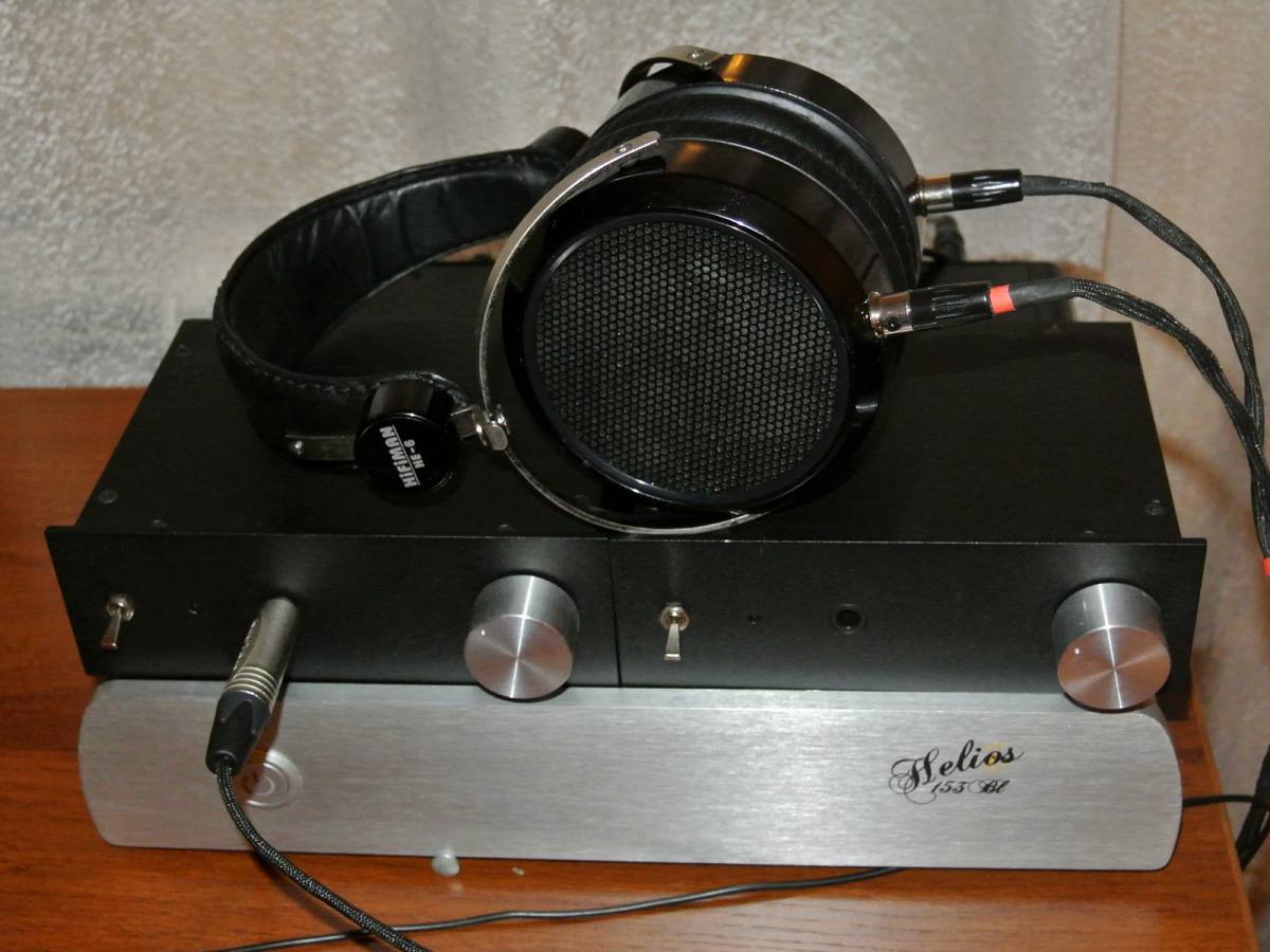

Слушать, измерять, настраивать буду вот на этом сетапе:
Цап известный, усь малоизвестный авторский, сделан специально под низкоомную изодинамику, работает в чистом классе А. Несмотря на скромные размеры, очень достойный аппарат. С бетой 22 очень даже конкурентоспособен. На фото их два, сравниваю две версии, немного по-разному настроены.

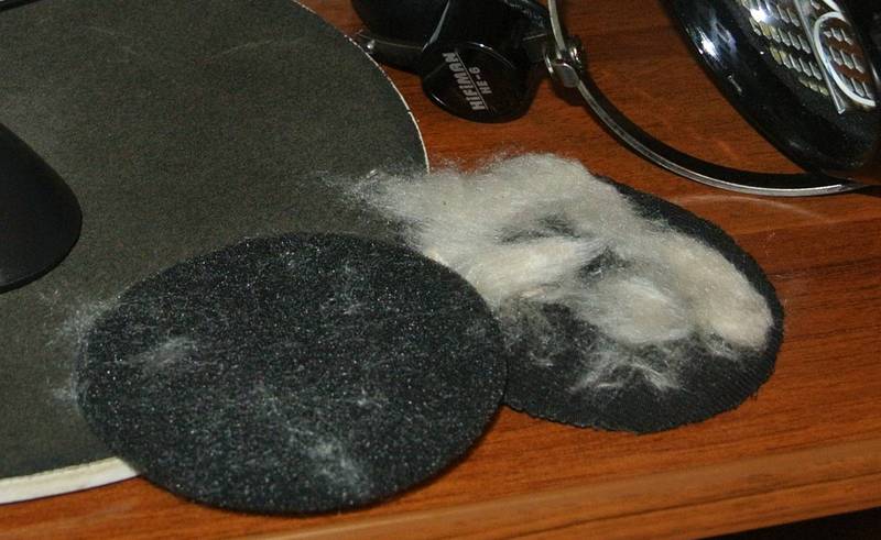

Слушал сначала в виде как приехали - то есть с амбушюрами из кожзаменителя и не вполне родным демпфирование (там тонкий поролон, что-то волокнистое чуть чуть, прозрачная ткань, решетка.
Ну что сказать - фигня какая-то кривая... Резчит, ярчит, окрас какой-то странный. Измерения потом решил посмотреть.
Сделал что-то близкое к оригиналу, то есть поставил велюровые амбушюры, и из демпфирования только поролонку оставил.
Значительно лучше. Странный окрас пропал. Но для меня ярко. Я такое долго слушать не смогу.

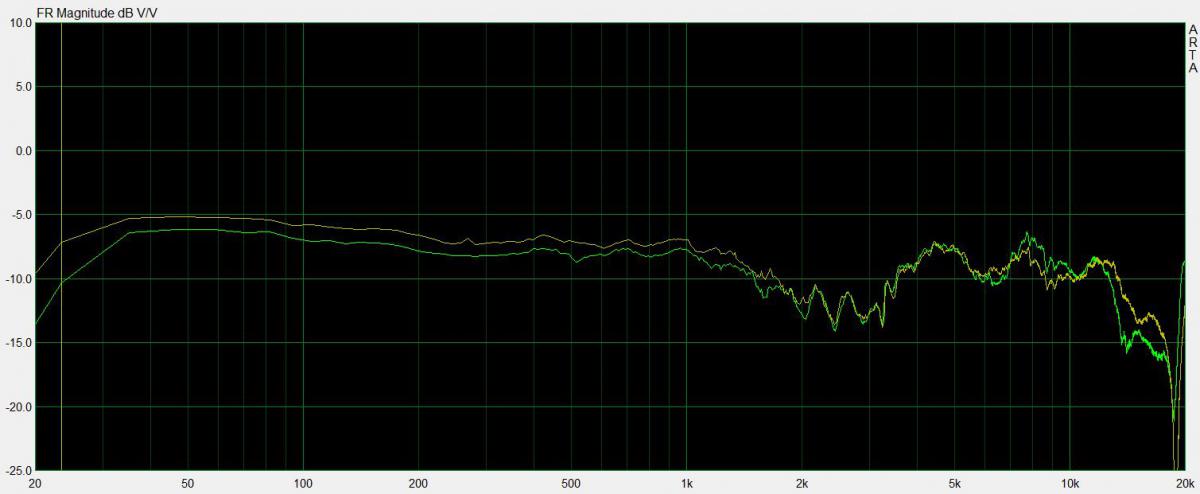

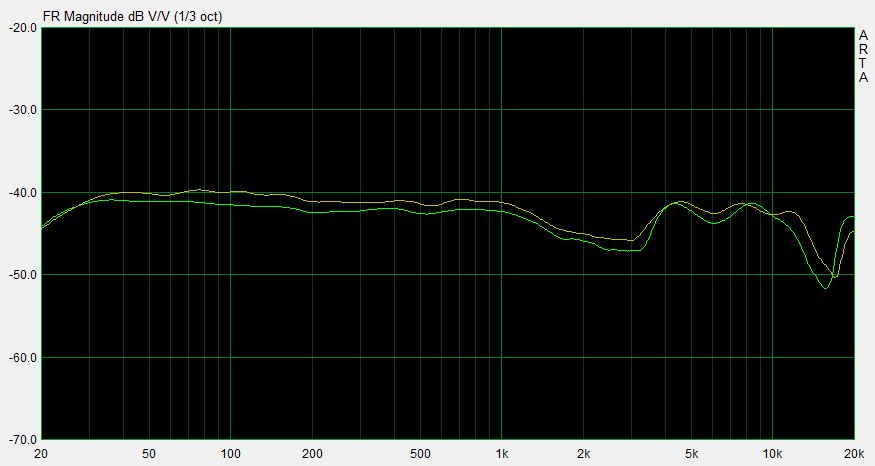

Сначала близко к оригиналу, хотя родных демпферов нет.
Велюр + очень слабое демпфирование.

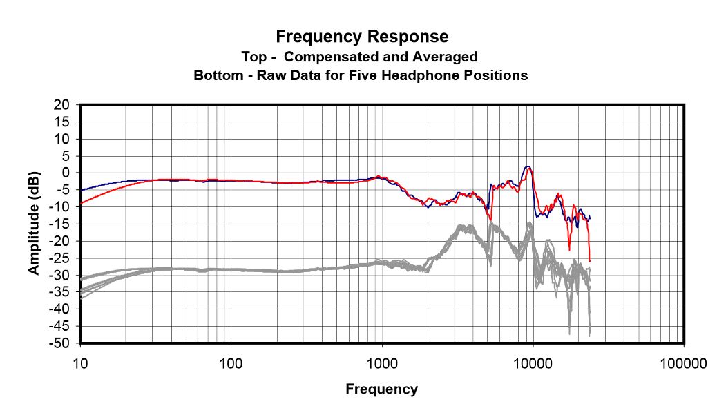

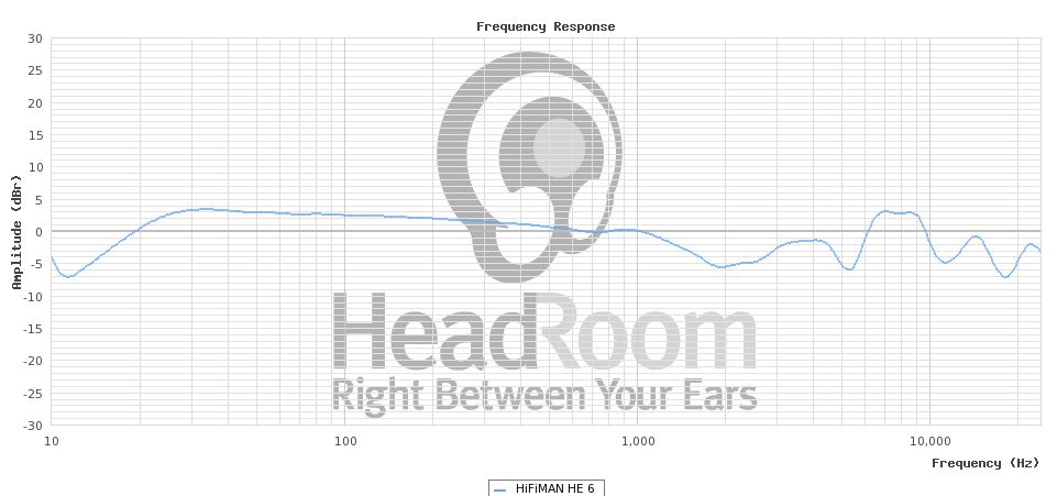

Для сравнения, что измерено в известных базах.
Определенная похожесть есть. Спад ниже 30 Гц, ровная сесредина до 1 кГц. Небольшой спад на 1-4кГц. Умеренно яркие ВЧ примерно как на уровне 1 кГц. Причем на этом экземпляре вроде как ВЧ поровнее.

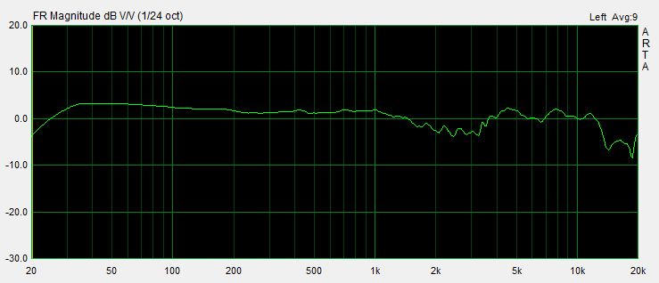

Сглаживание в 1/24 октавы картину не меняет практически:

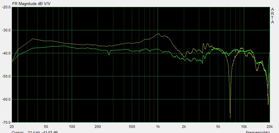

А вот как выглядит "странный окрас", с амбушюрами из кожезаменителя.
Желтый - кожезаменитель. Зеленый - велюр для сравнения.
Как минимум, вывод. Простая замена амбушюр - бессмысленна. жуть какая-то.

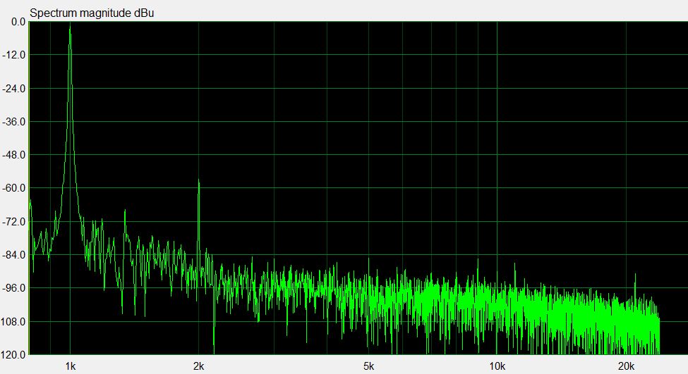

Но АЧХ - это еще полбеды.

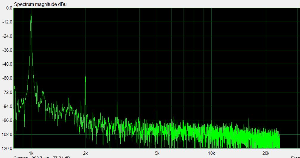

Гармоники (велюр):
Гармоники (кожезам):
Комментарии, как говорится, излишни.

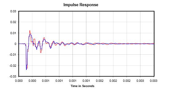

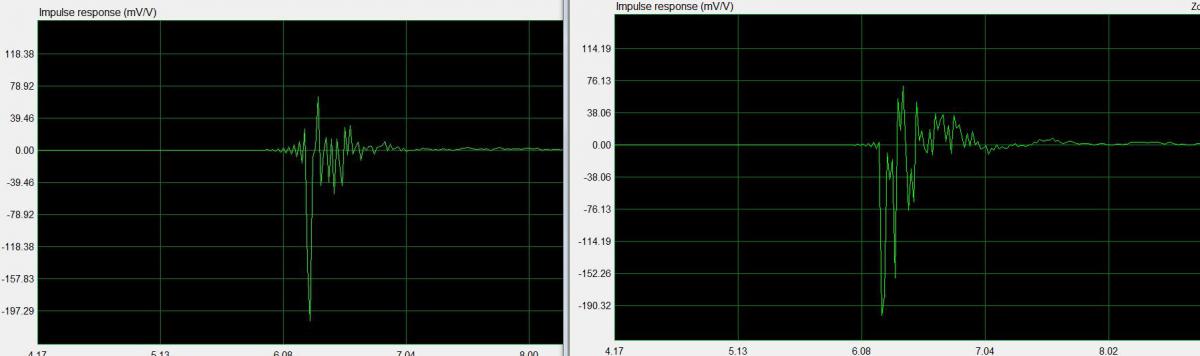

Импульс.
Слева велюр, справа кожезам.
С велюром явно лучше.

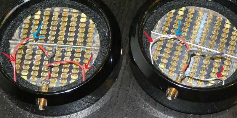

Да, проводки припаял специально с неправильной фазировкой, дабы насладиться аутентичным звуком HE-6, как и измерено другими )))
Влияние решетки.
Измерил со сглаживанием 1/24 октавы, чтобы во всех подробностях.
Желтый - без решетки.
Решетку однозначно нужно делать более звукопрозрачной.

Можно уточнить? Вы можете еще раз выложить фото как было, и как должно быть?

Эти проводки (обозначенные красной стрелкой) подпаяны к динамику или используется другой метод крепления?
Я правильно понимаю, что они оба сходятся вместе и припаиваются к центральному проводнику коаксиального разъема?
Я не очень понимаю, зачем этот провод набран двумя кусками (синяя стрелка)? Неужели из-за того, что просто длины не хватает?

Там сейчас уже все переделано и фотать нечего.
Фазировка - импульс должен быть сначала вверх. Это правильно.
Если проводки припаять крест-накрест - будет наоборот.
В коаксимальном разъеме внутрь не лазил, неинтересно. Надставлено, вероятно потому, что разъем идет с проводком в комплекте. Ибо подпаяться там некуда к центральному контакту.
Т.е. грубо говоря, на приведенной выше фотографии проводка в чашках должна быть зеркальна относительно друг друга?
Так, это же измерения с innerfidelity. Посмотрел оттуда графики HE-5 и HE-500. То же самое.
То есть, Hifiman припаивают драйвера в противофазе? Зачем?
Для правильной фазировки в данном случае получается, что да. От центрального контакта должно быть вправо.
Но кто его знает, может так задумано, чтобы было наоборот. Так восприятие звука немного другое.
Хотя физически это совершенно не правильно.
На мембрану - там пайка. Место пайки на фото не видно, оно там внутрь спрятано. Паять можно только тонким игольчатым жалом.
Надставленный проводок - мера вынужденная. Глянул - центральный контакт с проводком на обжиме.
Это кстати еще один аргумент в пользу miniXLR. Они на пайке, и без всяких надставлений.
Изменено пользователем snorry
