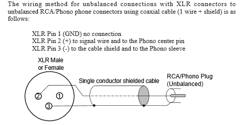

Но тогда получается, что у них абсолютно устройства балансные? Ведь абсолютно у всех есть эта шина. Не совсем понял тогда. У всех аппаратов, которые идут как балансные есть XLR, но абсолютно у всех есть ACSS. Как это все понимать?
Если приёмник сигнала не балансный и есть такой (ACSS) разъём, а источник балансный, то там так подключено примерно так -
ЗЫ. ПМСМ, балансное подключение имеет смысл больше в проф. использовании - линия сигнала бывает очень длинной, помех вокруг много, сигнал относительно слабый. А если межблок длиной полметра и сам межблок достаточно качественный, то балансное подключение рояля не играет...

Дело не только в помехозащищенности и длине кабелей. Из теории - при балансном соединении земля вообще не используется в качестве сигнальной, также она не соединена с землей электропитания.
По звуку балансное подключение должно быть качественнее, особенно на краях диапазона. RCA при прочих равных звучит "теплее"; по балансу заметно лучше отрабатываются НЧ, в целом получается лучше сцена.
Она и используется только затем чтобы весь мусор, который падает на землю не шел в сигнальные цепи. А если мусора нет? У меня например в усилителе стоит мощный фильтр (и не один) от всяческих помех из сети 220 В. Шнуры RCA хорошо экранированы. Более того, насколько я понимаю, те устройства, которые заявлены полностью балансными, они по сути имеют 4 канала усиления, так? Но абсолютно все устройства Audio-GD поддерживают балансное подключение по шине ACSS. То есть, если у меня полностью балансный ЦАП (NFB 7.32) то внутри него идет сигнал и противосигнал, приходят на ACSS выход и фирменным шнуром идут в усилитель. Там, сразу же на входе сигнал превращается в небалансный и идет по двум каналам усиления. Если бы усилитель был полностью балансным (например Master10)то сигнал так бы и шел по 4 каналам до самого выхода на колонки. То есть, наводки в самом усилителе тоже бы нивелировались. Но, мне нравятся устройства Audio-GD именно разделением корпуса на отсеки, экран там выше всяких похвал. Так что вряд ли, наверное... Правильно рассуждаю?

Я просто к тому что разница баланс/небаланс все-таки есть, не только из-за отсутствия грязи и наводок; возможно причина в самом принципе "настоящего баланса", т.е. в отдельной обработке + и -
Если с ЦАПа берется балансный сигнал (4 канала), то дальше, даже если он превращается в небалансный (2 канала), преимущество по звуку все равно остается.
Насчет ACSS ничего не могу подсказать.
Мне вот интересно, кто вам всем такое рассказал? Про плюс и минус? Вы думаете что положительная полуволна усиливается отдельно, а отрицательная - отдельно? Ну дык в балансном подключении это не так. То, что в балансе называют "плюс" есть сигнал. Весь, просто весь сигнал одного канала. А то, что называют "минус", это есть тот же весь сигнал взятый в противофазе. Когда сигнал передается на большое расстояние кабелем и на него действует помеха, то в силу противофазности обоих сигналов, она действует по разному на фазу и противофазу. Следовательно, мы можем исправить искажения, внесенные помехой и делает это специальная схема. Все, больше там ничего нет. С точки зрения схемы, там одинаковые каскады, только в небалансном случае их два, в балансном 4. Так что не должно быть разницы по идее.
А вообще, я предпочитаю все тестировать вслепую - очень раскрывает глаза. Когда знаешь что играет, слушаешь цену и пиар, а когда нет, слушаешь звук.

Конечно фаза и противофаза, их часто обозначают как + и - для краткости :notknow: Насчет звука - это не только мои наблюдения, статистика набирается достаточная.
Много где "по идее не должно быть разницы", но она есть. Только пожалуйста не надо про цену и пиар; насчет слепого тестирования, кстати, есть очень важный момент. Многие нюансы незаметны при непосредственном переключении, потому что при этом проигрываются разные отрезки композиции. Оценивать можно только одну и ту же музыкальную "фразу", воспроизведенную последовательно с разными условиями.
Я так и делаю. Берем тестовую композицию, слушатель ее отслушивает, высказывается о том что услышал, потом выходит из комнаты. Происходит перекоммутация. Слушатель заходит отслушивает снова, говорит ощущения от разницы. И так от 3 до 10 раз. Весь тракт одинаковый, материал одинаковый, условия одинаковые. Меняются только тестируемые компоненты. В качестве примера моего теста, можете посмотреть вот это - http://forum.doctorh...ic=7305&st=4050
И на основании результатов делается вывод.
