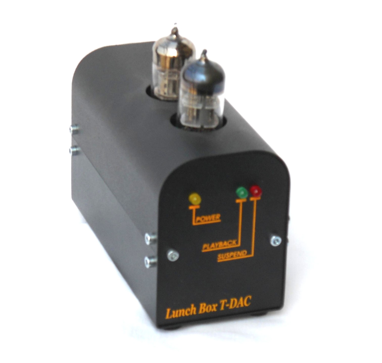

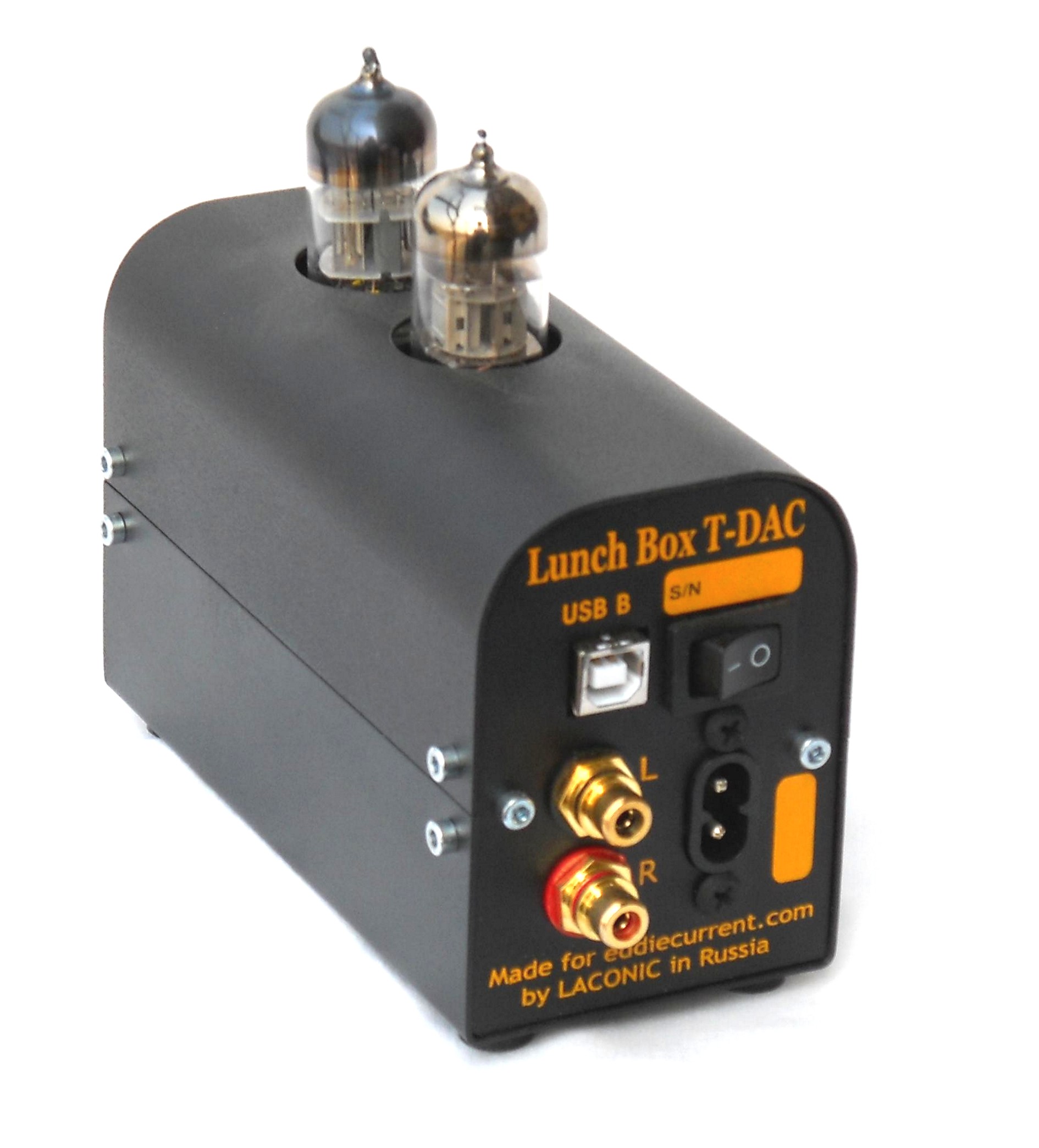

Фото, снят мыльницей, извините за качество.
По внутренностям, собран с использованием DAC PCM2702 производства Burr Brown и фильтра-буфера на р/лампах 6Н2П и 6Н23П. Конструкцией предусмотрен апгрейд на лампы ECC83 и ECC88.

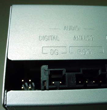

Я правильно понимаю, что достаточно спаять кабель, где на одном конце будет разъем к выходу Digital у сидирома, на другом конце, например, RCA, и в котором сигнальный контакт RCA соединить с контактом D, а земляной (или как его там) с контактом G, то у меня будет работать внешний ЦАП, у которого на входе RCA SPDIF?

Не совсем, у CDROM выход SPDIF TTL уровня, однополярный, а RCA вход требует двухполярного. Т.е. требуется повторитель и крохотный трансформатор.
Понятно. Существуют ЦАПы со входом SPDIF TTL уровня?
Скорее всего нет, помехозащищенность несимметричной линии низкая, вряд-ли кто будет такой вход делать. Делают конверторы, подробнее по ссылке (на анг. языке):

Спасибо! почитаю. Только одного не понимаю, зачем делать такой выход на сидироме, где он используется?
На звуковых картах есть подходящий вход.
В CDROM SPDIF используется как промежуточный протокол, дальше идет встроенный DAC, но он как правило ущербный, "лишь бы был".
