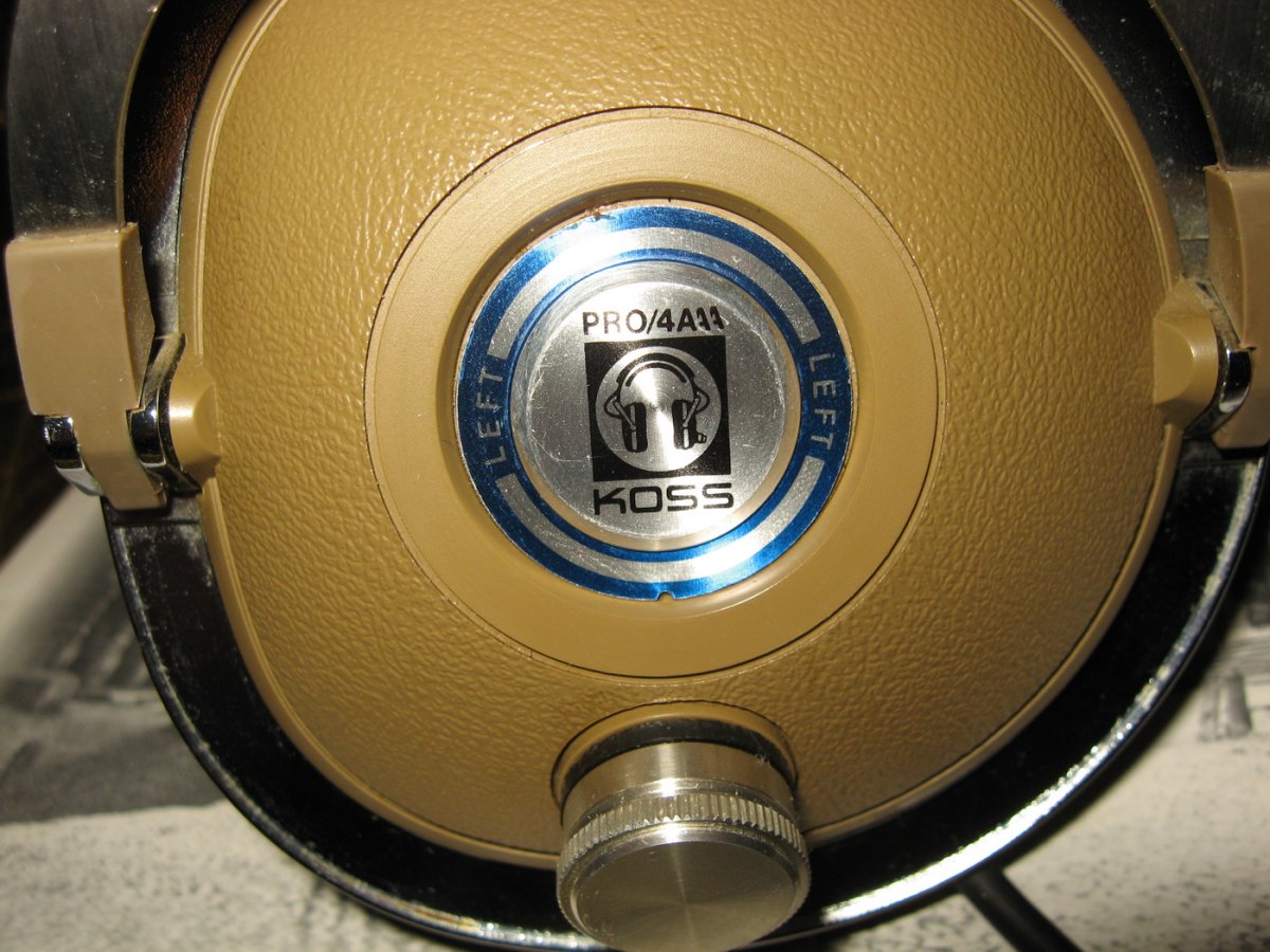

Для тех пользователей, которые считают, что серебристая гайка с накаткой на левой чаше серии Pro служит для регулирвки тембра, а не для прижима тангенты отдельно продающегося микрофона, скорее всего, этот материал не будет интересен.
С начала 1970-х годов и по сей фирма Kocc устанавливает в наушники профессиональной серии уникальный купольный майларовый излучатель (диаметр мембраны 50 мм) компрессионного действия, с катушкой диаметром 25 мм сопротивлением от 150 до 600 ом (чаще всего сопротивление 210-250 Ом в зависимости от модели) и неодимовым магнитом.

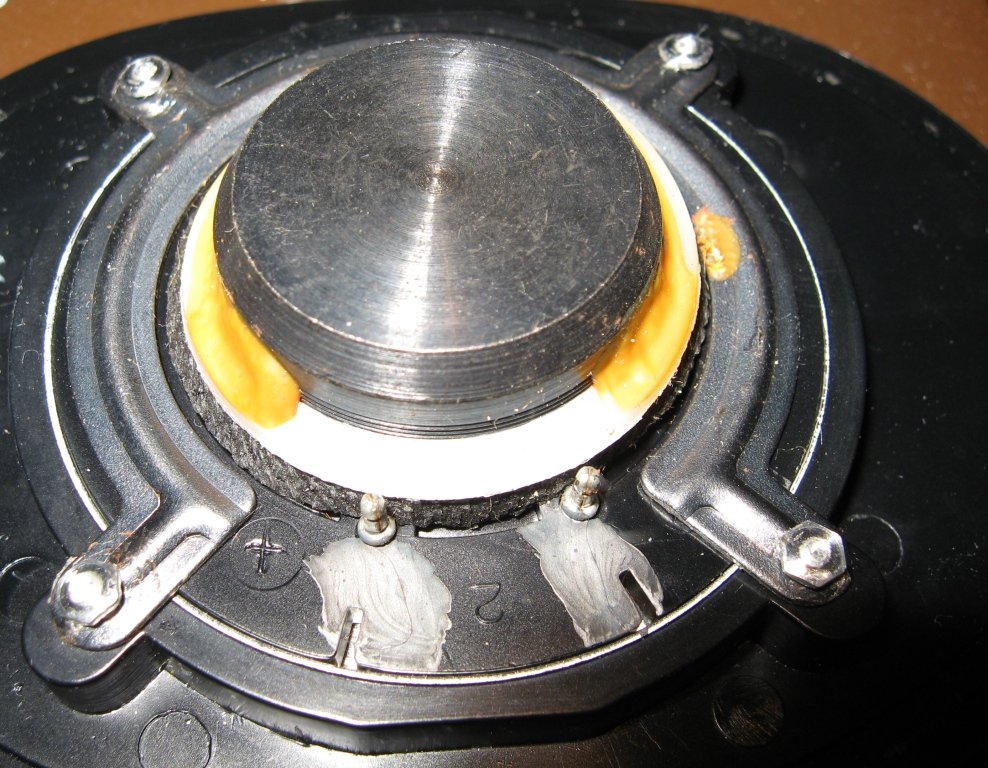

1) с магнитом и в керне, и вокруг катушки, эти излучатели на вид более плоские. Главное отличие - в центре керна, с тыльной стороны динамика есть отверстие с резьбой и специальным винтом. В это отверстие вставляется винт с прижимной шайбой, которая придавливает к четырем отверстиям вокруг керна демпфер из акустического поролона. Этот динамик Koss и сейчас устанавливает в Pro4AA, а недавно устанавливал в MV1, и 4АА Титаниум, 4ААА Титаниум. Отличие - у самых современных динамиков клеммы выполнены уже не на штырьках, а под распайку, мембрана имеет (у серии титаниум) титановое покрытие.
IMG_3817.thumb.jpg.00ab0b1f0c542d94913501fe93551b9c.jpgIMG_3801.thumb.jpg.1ac10a6017e3a9f006b34aeab04906ee.jpg

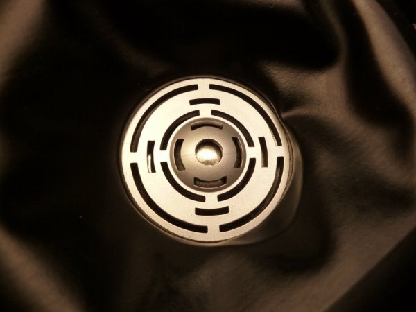

2) с магнитом только внутри катушки, у них огромный черного цвета керн. Демпфирующее кольцо из губчатой резины прижато белой пластиковой кольцевой шайбой без резьбы и удерживается каплей клея. Был еще вариант с серой гайкой, но очень редкий.
Благодаря этому излучателю, если он правильно настроен, и если в остальном наушники исправны (амбушюры оригинальные, обеспечивающие хорошее прилегание к голове), и при правильном усилении, при в целом очень низкой цене на наушники с этими излучателями, в итоге пользователь может получить очень интересный звук довольно высокого качества. А именно: середина будет как у ортодинамики разборчивая, а низкие частоты будут при этом очень мощными. К сожалению, улучшить высокочастотную отдачу пятидесятилетнего динамика не получится. Но вернуть на место середину и бас вполне возможно.
Как этого добиться?
Теоретически, без профессионального измерительного оборудования (генератор частот и прецизионный микрофон с искуственным ухом) - никак. Но грубую подсказку сама же фирма Koss дала в модели Technician VFR, где применен обсуждаемый нами излучатель.

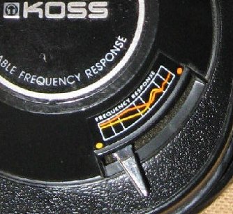

В модели Technician VFR на поверхность чаш выведен маленький рычажок. Один конец рычага выходит на шкалу с картинкой изменения АЧХ. Другой конец рычага закреплен на гайке с резьбой, которая двигается внутри керна, и регулирует прижим демпфера к плоскости торца керна. Закручивание гайки сильнее прижимает демпфер, изменяя кривую АЧХ излучателя таким образом, что она становится больше похожей на букву "V". Откручивание гайки отжимает демпфер, снижая плотность воздуха под мембраной, в результате чего кривая АЧХ становится более ровной в центре, но "заваленной" по краям.

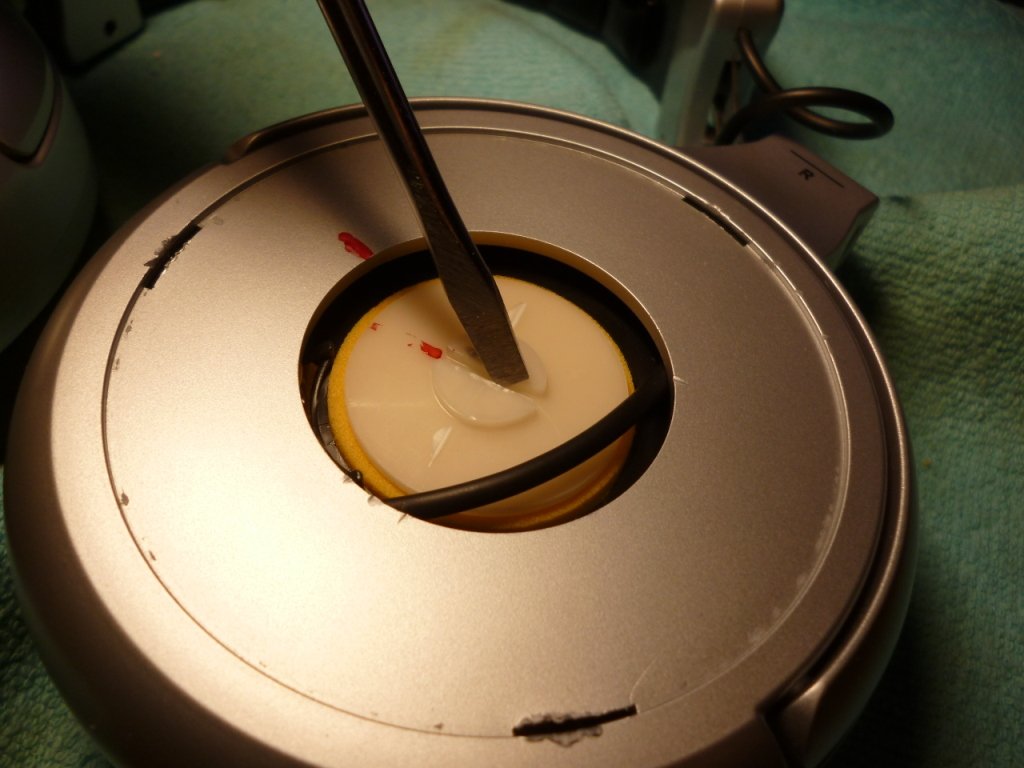

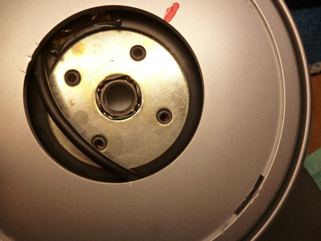

В моделях без этого рычажка подобная регулировка без частичной разборки наушников невозможна.
Однако, в моделях Pro4AAA и версии титаниум - можно пластиковой картой отщелкнуть крышку чаши (в виде пластиковой крышки, или металлической перфорированной решетки, что откроет доступ к регулировочному винту. Прежде, чем прикасаться к винту, необходимо наметить его положение до регулировки. Чаще всего в новых моделях винт нужно ослабить на 1-2 часа против часовой стрелки относительно имеющего положения, чтобы убрать лишнее демпфирование. В старых - трогать ничего не нужно, если звук не кажется слишком "зажатым", или лишенным среднего баса.

      Koss PRO/4AAA
      Очень интересные «винтажные» наушники (мой экземпляр покинул сборочный цех в 1978 году), хорошо подходящие для прослушивания рок-музыки 60-90х годов. Обладают неубиваемой конструкцией и весьма специфичным дизайном, чувствуется, что прибор разрабатывался для эксплуатации в профессиональных условиях. Имеют жесткую полимерную мембрану сравнительно небольшого диаметра, обуславливающую грубоватый характер звучания с акцентом на макродинамику и уникальный панч – ритм-секция в них звучит просто бесподобно, хотя самого низа, случается, не хватает. АЧХ горкообразная (с акцентом на верхнюю середину), это прибор явно не для любителей ровного звука. Из интересных особенностей отмечу великолепно артикулированный вокал, речь в них подается весьма разборчиво. А вот разрешение и скоростные характеристики на фоне современных наушников не впечатляют. По настроению слушаю в них David Bowie, Bauhaus, ранних The Cure, Nirvana и подобное.
      Что рассматриваю в качестве апгрейда:
      Аналогов не имеют, замена не предусматривается. Надежно прописались в коллекции, хотя использую их я не слишком часто, отдавая предпочтение Denon. В будущем планирую периодически покупать всевозможные «винтажные» редкости, вроде Pioneer Monitor 10, полностью отдавая себе отчет в том, что сегодня подобные приборы способны усладить не столько слух, сколько зрение и осязание владельца.
