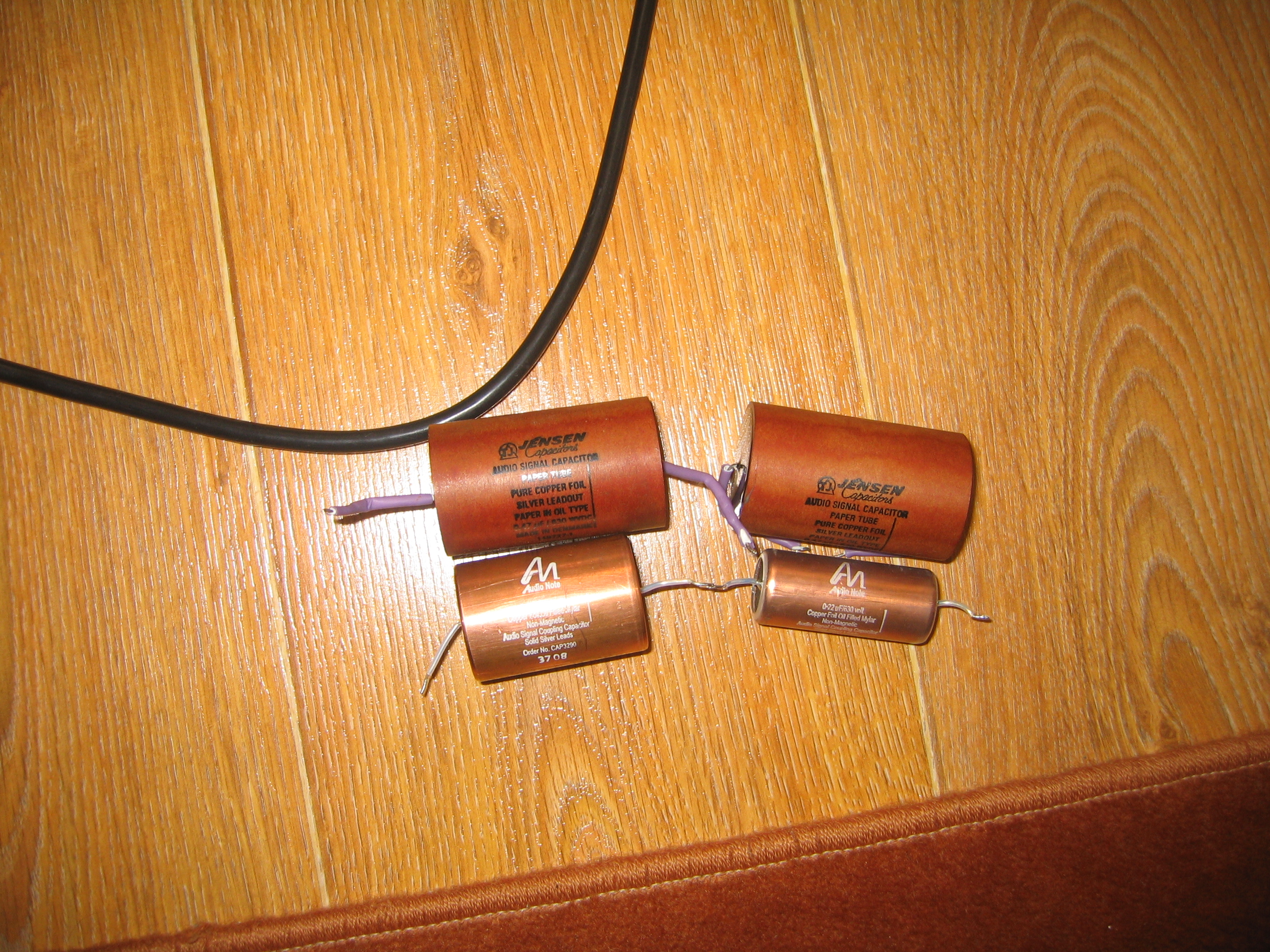

Недавно попробовал бумаго-масляные аудионоты использовать как разделительные :sharm: Ацки рекомендую их в сигнальной части использовать. Минус только в том что дорогие, крупные, и номиналов больших нет. Можно вроде бы еще Jensen бумаго-масляные заюзать (говорят аудионоты и дженсены на одном заводе штампуют).

по звуку нотовские чуток проиграли дженсонам медным в картоне. нечего сверх естественного в аудионоте. больше напоминает легенду чтоб продать подороже. :drinks:

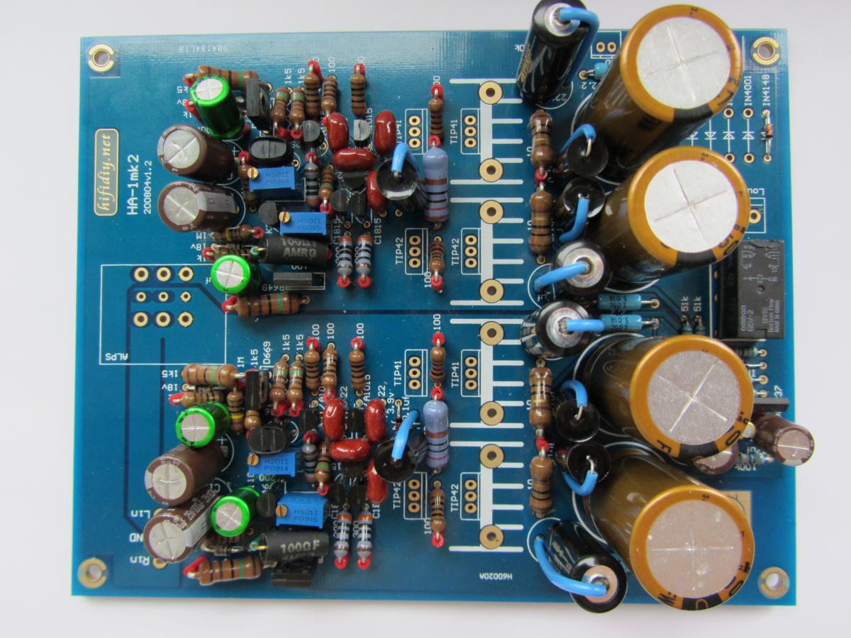

Я его сейчас собираю такой, когда-то тоже спросил StaS стоит ли его собирать, он сказал, что усилитель не плохой, вот я и решил закончить его сборку, правда практически на другой элементной базе, не той, что была в наборе, почитал на форумах, кто - что в нём изменял и кое чего своего добавил. Осталось немного дособрать и дождаться когда придёт трансформатор, думаю к декабрю запустить, тогда будет видно, чего он стоит на самом деле. Радует что в нём нет никаких микросхем и сборка не сложная.

если не секрет, что меняли и добавляли?
и транс с каким напряжением заказан? прочитал, что годятся трансы от 15 до 18 вольт. намотал на 17 вольт
сам настраивать не стал, отдал понимающему приятелю. но он сказал, что питание должно подаваться вольт 20 (типа по номиналам деталей посмотрел)
вот я в непонятках - кит был обычный, но почему нужно повышенное напряжение.
ну и хотелось бы знать на каком он играет уровне, с чем можно сравнить.
а вот сдесь http://rockgrotto.proboards.com/thread/6605
на фото видны какие то добавления:
1. на диодном мосте сверху стоят конденсаторы
2. конденсаторы на входе сигнала
3. увеличена емкость самых больших банок
4. стоят резисторы на разъеме для наушников.
для чего это и стоит ли делать так же....

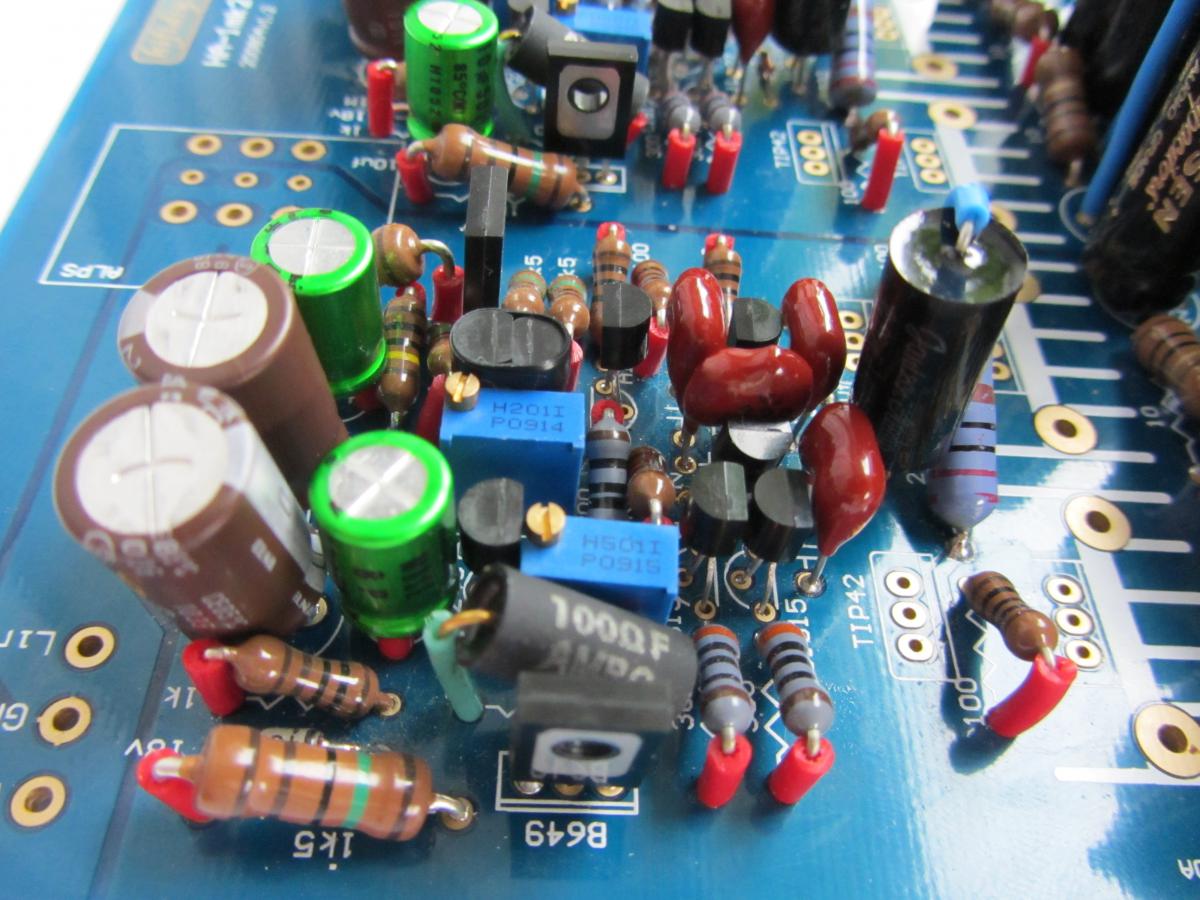

187 На моём фото видно, что почти все резисторы (таеталовые Audio Note, Shinkoh, Amtrans) и конденсаторы (SilmicII, Nichicon-4700, Jentzen-220, Jantzen MKP, Silver Mica-22пФ). Какой нужен транс, по запросу от поставщика набора, сказал 18 В, мощность рекомендуют не менее 50 Вт., такой и заказал. О том как он играет, смогу сказать только когда его сборку закончу, пока сам не знаю.
1. тоже так планирую.
2. об этом не думал, только сейчас по вашей ссылке увидел, может это лишнее.
3. тоже увеличил на 4700мкФ - ые.
4. но это ставят по необходимости, исходя из сопротивления наушников.
Но всё это буду рассматривать только после первого тестирования, может ничего больше и не понадобиться делать.

набор в оригинале спаян и отдан в настройку.
вот только у настройщика появились вопросы по трансу (говорит нужно 20-22 вольта, а не 18). я в непонятках, т.к. у всех работает вроде от 18 вольт.
187 Вобще там раньше 16 В писали, а сейчас сами рекомендуют 18 В, так что ставьте 18 В. Оказалась не простая задача заказать в интернете трансформатор в мой город, то доставки в офис, то цены за доставку в мой город заламывают стоимости заказа, но вроде нашёл и не дорого.
