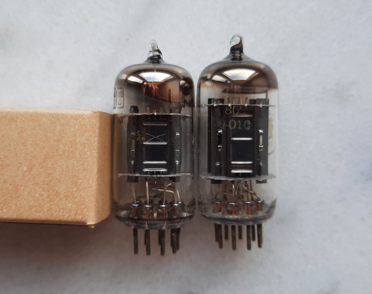

А как вы определяете, что сказать продавцу? На вид такая же, как слева, только с надписью.
photo_2024-02-16_11-45-15.thumb.jpg.4f3cf0f43cc683db9d515f739808bca4.jpgphoto_2024-02-16_11-41-09.thumb.jpg.5bad65814bd79f1f5aa678f0e6f836b7.jpg

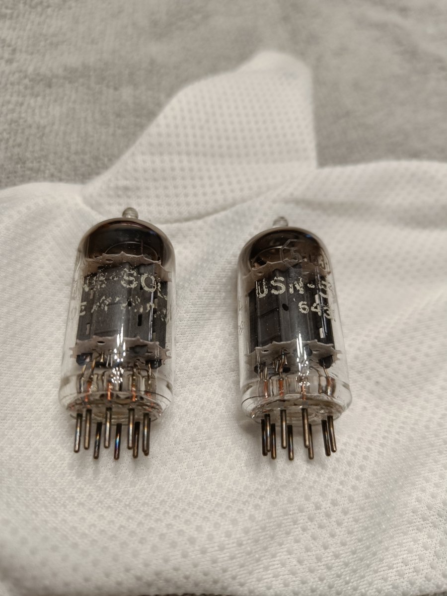

25 минут назад, Barmaglot107 сказал:
У меня такие:
У меня другие. Бодаться не буду с продавцом (UPD: наверно). Кто там знает, что за 60-70 лет менялось) Иметь отдельные лампы под металлику, раммштайн и Рахманинова уже интересно)

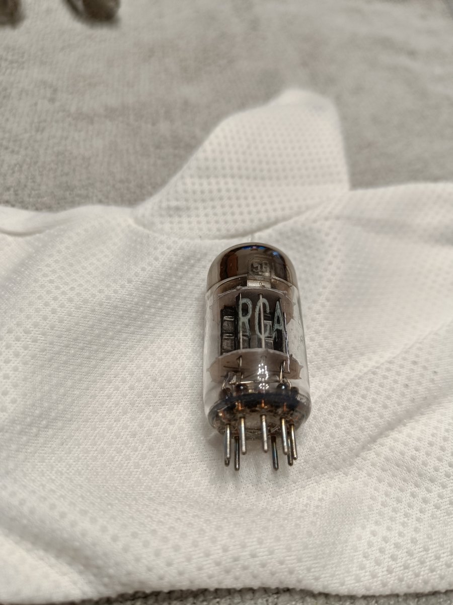

23 часа назад, Libertin сказал:
это нормально, что они по-разному выглядят?
не смотрите на большой принт (белый, красный)
эта маркировка не важна
такие лампы маркировались от партии к партии - под разные цели и заказчиков
шрифты и надписи эти могут различаться
смотрите на конструкцию!
её нельзя подделать или не узнать - у этой лампы она очень характерная
1 - Black Plates
черные пластины - чёрные? чёрные!
2 - Triple Mica
тройная слюда!
в 12au7 обычной конструкции слюдяные кругляшки только сверху и снизу пластин (получается две)
у этой 5814А сверху через небольшой промежуток ещё один кругляшок слюды (всего три)
3 - на этих лампах есть несмываемый принт 5814А характерным шрифтом в прямоугольничке "с откушенными углами"...
обычно принт RCA красный или белый стирается со временем - он не стойкий
и лампа может быть вообще голая, без принта
а эта маркировка 5814А не стирается вообще!
11 часов назад, Barmaglot107 сказал:
Правая лампа не RCA 5814A Black Plates Triple Mica
да вроде всё соответствует! :ok:

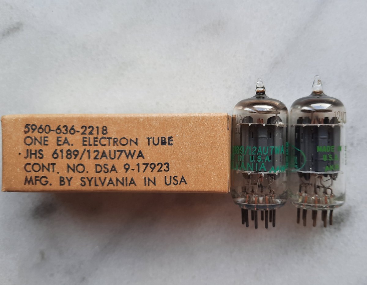

С лампами не всё так однозначно, например китайские есть просто с выдающимся звучанием, но вот незадача могут неожиданно тихо уйти в мир иной. Как такие рекомендовать не знаю. Из те что на слуху, наши гармониксы, от китайских отличаются надёжностью, но сильно упрощённой подачей, даже даром не надо. Значительно лучше дело обстоит с американскими, но и там есть свои нюансы, высота анода, форма анода не остаются незамеченными.
-Transrotop Z3 - SME309 - Lyra Kleos - RIAA"Summ" - усилитель 6с4с PP - Grado SR225 & Audio Note E
ну и самые мои любимые как по цене так и по звуку это Балдвин с зелёным принтом, ну и чуть отстают от них Сильвания 6189 т.к. цена не совсем в адеквате. Есть отдельно стоящие с D геттером, но с ними игра в рулетку,больно древние...

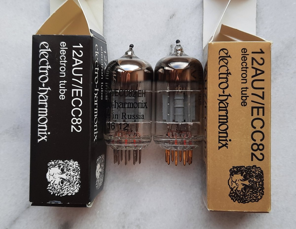

В 17.02.2024 в 21:10, александр шумилов сказал:
Ну вот мне на electro-harmonix пока по гарантии заменили..
UPD: я про 6V6GT
Изменено пользователем Libertin
 У меня полетела electro-harmonix тоже. Резкие звуки начала издавать и синим орелом вокруг лампы засветилась.
