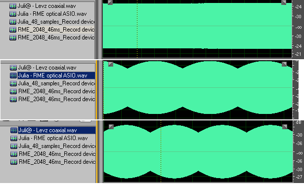

Но гораздо достовернее все же померять. Для этого достаточно создать специальный тестовый сигнал и пропустить его сквозь тракт, подключив аналоговый выход ЦАп а к входу ЗК (той же RME).
Ссылки на методику измерений и эксперимент по этой методике.
С построением графиков были небольшие проблемки, т.к. wav-ки я то записал, но разный софт показывает их несколько по разному, одни из интересных графиков рисовал NCH WavEditor но там млин с нанесением величин проблемы..их там нет( Поэтому, пока выложу как .wav файлы так и пару графиков из них сделанных разным софтом, а там кто может и есть опыт построения графиков в нормальном софте прогоните wav'ы и постройте плиз.
Опыты проводил так - выводил цифру из подопытного(Juli@ или RME 9632) как коаксиалом так и оптикой, загонял в Audio-GD NFB-1 и потом уже аналог заводил в RME. Так же на пару дней раздобыл первый попавшийся цап без DSP, им оказался Levz 15й, его так же попробовал задействовать как цап. Остальной тракт и условия прослушивания опишу уже завтра в этом же сообщении, а пока графики:
Вот тут [attachment=7]Levz - Julia - RME.png[/attachment] поидее можно хорошо высмотреть эти самые гармоники по которым можно мерять велечину джиттера..как видно у левза они наибольшие..вобщем будут объективные комментарии излагайте. Но мне так же смущает эти плавные спады на графике Julia возле основного сигнала с частотой 11025 Гц, кто-нить может объяснить природу этого явления?
Wav'ки там в самом низу ссылка на архив. Ну и немного графиков сделанных в SpectraLAB.

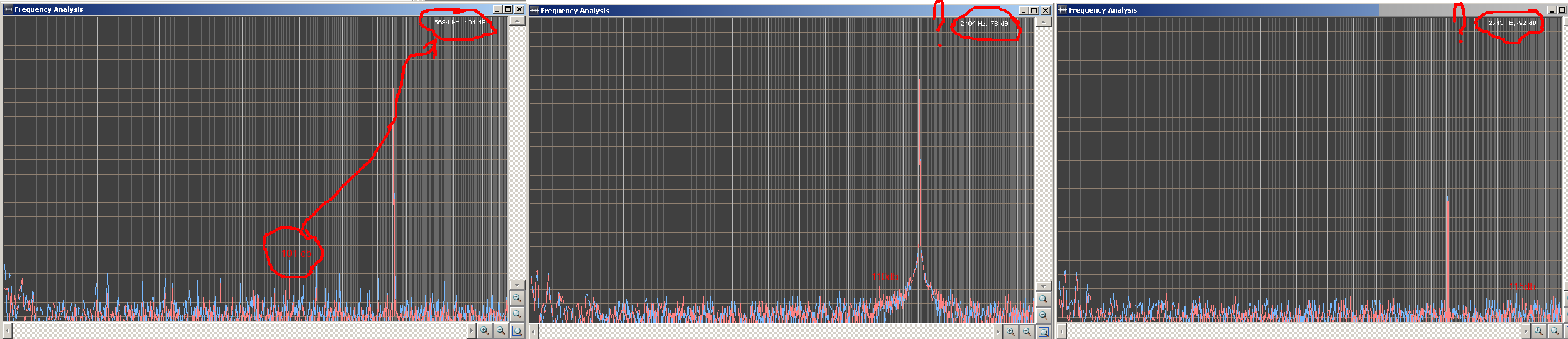

Вот тут post-2981-1364681933,5165_thumb.png поидее можно хорошо высмотреть эти самые гармоники по которым можно мерять велечину джиттера..как видно у левза они наибольшие..вобщем будут объективные комментарии излагайте. Но меня так же смущают эти плавные спады на графике Julia возле основного сигнала с частотой 11025 Гц, кто-нить может объяснить природу этого явления?

Для начала вопрос №1
Почему выбрана частота именно 11025? ни 10к ни 11к, ни 11.06к. Может, потому, что это ровно четверть от 44100? Еще вы писали про меандр -90дБ, что то я его нигде у вас не обнаружил. Он должен быть приплюсован к синусу? Или это отдельный сигнал? Исходный сигнал, который был использован для тестов увидеть можно?
Вопрос№2
Красивая ваша картинка.
На первой вы отметили -101дБ пикового джиттера. В углу та же цифра. Для остальных картинок эта цифра, аккуратно вписанная программой в углу, что обозначает?
Вопрос №3
В чем глубинный смысл проведенных испытаний в приложенных файлах? Я так понял, что вы соединили цифровой выход карты РМЕ с ее же цифровым входом и узнали что? Узнали что карта способна передавать цифровой сигнал и способна безошибочно принимать его?
Поздравляю с успехом!!! Я вам больше скажу. Т.к. все на одном кварце работает, то сигнал должен получиться в точности такой же, как и исходный.
А, вот, с Джулии? тоже цифровой выход на цифровой вход РМЕ подавали? Тоже без ошибок? Я вас немного разочарую. Кварцы разные, частота немного другая получилась. Как и на LevZ видна модуляция. Как ни крутись, приходится работать используя ФАПЧ.
(Чтобы не делать миллион экспериментов с миллионом устройств, скажу, что им всем приходится так работать: выделять синхру из потока СПДИФ)
В таком виде картинка понятна? Первым идет РМЕ сам в себя по цифре, дальше остальные.
Ответ:
Знач цель измерения графиков была попытка рассмотреть в них(в графиках) такое явление как джиттер по методике подсказанной vitamir, процитирую его пост:
Касательно методики сравнения. Всякий труЪ аудиофил сравнивает на слух. При определенном опыте, зная что и как слушать, можно и услышать разницы.
Но если ну совсем было влом перечитывать приведенные vitamir'ом ссылки то кратко:
В итоге я сформировал с помощью NCH Tone Generator (это 11025 Hz sinewave at -3 dBFS и square wave at 229 Hz at -90.3 dBFS) тестовый сигнал
Меандр там тоже эсть просто на графиках как-то странно не проявляется. Для эксперимента увеличивал значение до допустим -10 dBFS и его становилось видно на графиках. Хотя..сейчас загрузил первый попавшийся график, в районе 229Гц есть небольшие всплески, он вот там в куче слева пиков бОльших...собсно о том что я удобную софтину для построения графиков не смог быстро найти тоже писал и просил у кого есть возможность скачать wav'ки и нарисовать крассивее..
Файл с исходным сигналом вот

post-238-1364681752,5622_thumb.jpgВопрос №3[/b]
post-238-1364681752,5389_thumb.jpgВопрос №4[/b]

Графики я решил снять только потому что
цель измерения графиков была попытка рассмотреть в них такое явление как джиттер по методике подсказанной vitamir...поэтому небольшая просьба у кого есть опыт расшифровки графиков прокомментировать...
А так меня бы вполне удовлетворило мое субъективное прослушивание собственными ушами, но раз уважаемый человек посоветовал заодно попробовать провести некоторые замеры почему нет?
