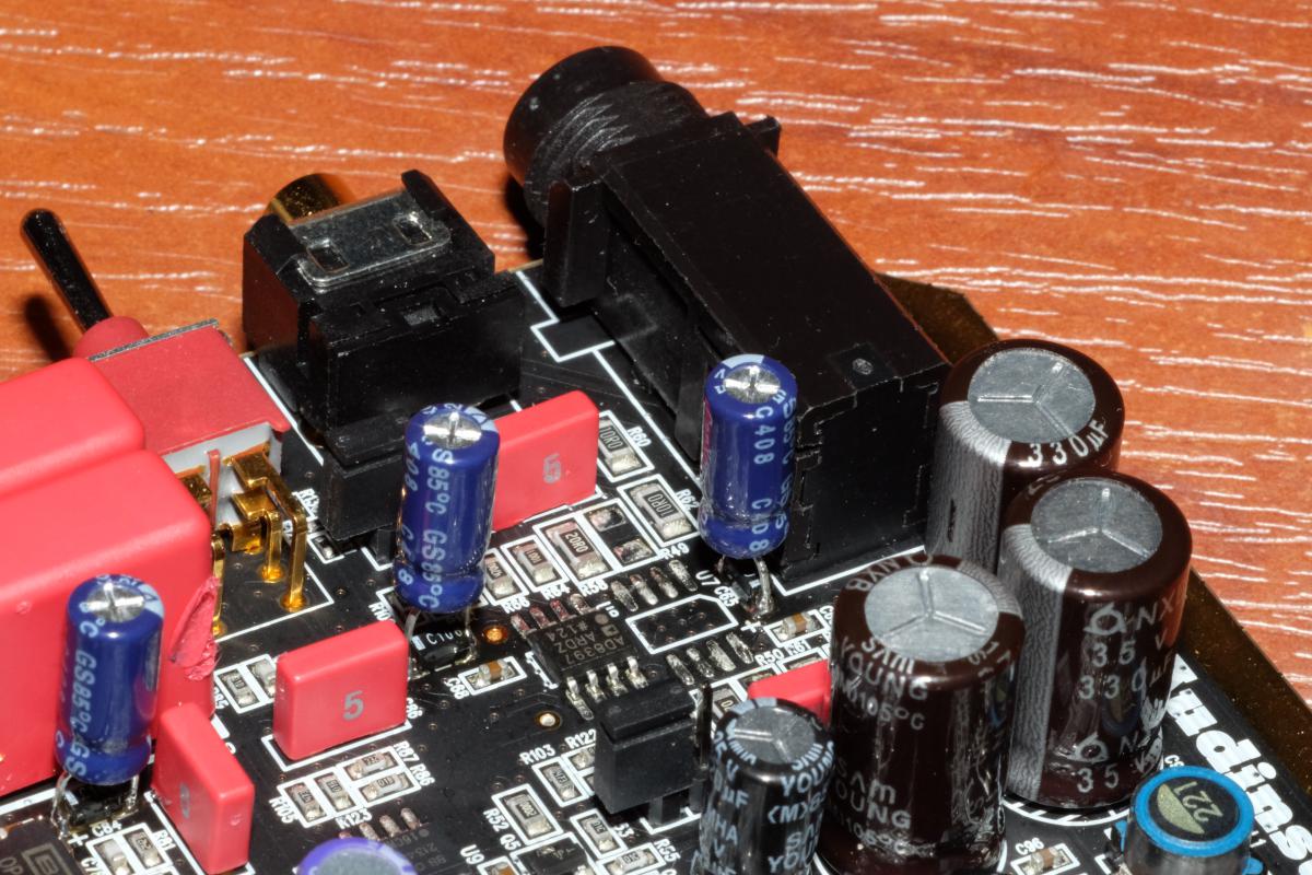

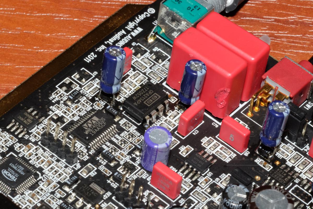

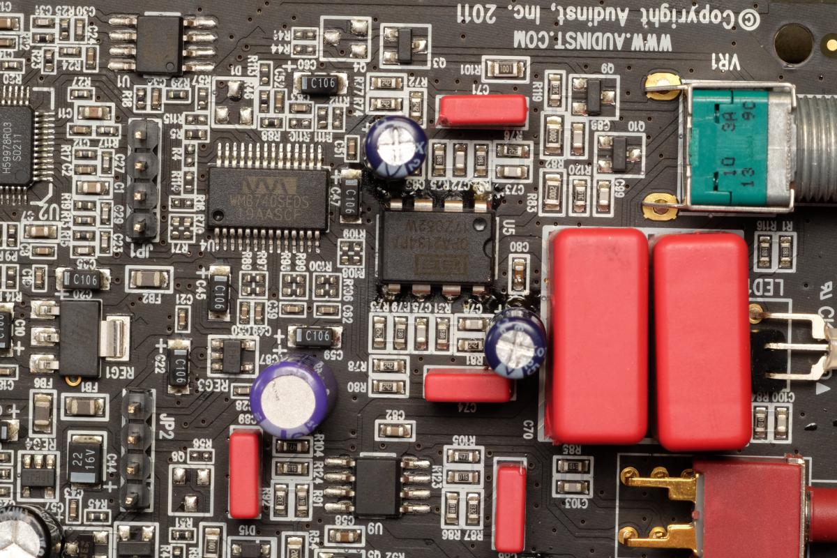

На счет блока питания вам скажу так. Когда я получил свой цап, тоже подумал, а кого ** тут стоит импульсный блок питания? Но так как я инжинер, естественно сразу полез внутрь смотреть что и как. Внутри стоит не самый лучший импульсный преобразователь, который явно китайцы не потрудились подстроить под нагрузку. Дело в том, что он раскачивает 2 плеча по 12 Вольт, но вот в моём экземпляре плечи не равные, +12,8В и -11,8В. В принципе для операционника это не беда, он все равно по сути имеет свою "среднюю точку", но могли все так и постараться и выравнять напряжение. Как вы уже поняли, если вы купите даже очень качественный блок питания, то лучше сильно не станет, т.к. все равно ваше "супер выравненное" напряжение пойдет на преобразователь, а обычно преобразователи работают так, что им что 5 вольт, что 15, что 30 на вход подавай, все равно на выходе будет столько, сколько было рассчитано по схеме.
Но вот прошло уже 3 года как я все еще живу с данным цапом и все то некогда то не из чего выбрать цап получше, да и на работе все так крутиться стало, что не всегда есть время и музыку послушать (дома почти не бываю, поэтому цап покупался специально на работу). Но после 3х лет работы у меня цап стал пощелкивать, при чем не понятно от чего, сегодня пощелкивает, завтра нет. Дал я ему синус воспроизвести и стал тыкать щупом осциллографа от выхода на наушники до сменного операционника и заметил такую штуку, если выткнуть операционник и воткнуть снова, то треск пропадает на пару дней, что говорит об окислении контактов кроватки, решением было выпаять нафиг кроватку и поставить opa2134 на мертво. Далее я посмотрел и обнаружил, что оказывается в этом чудо цапе никак не разведено питание микросхем, т.е. они все включены параллельно, что не есть хорошо... Я уже переделывать ничего не стал, но вот емкости, установленные по питанию у каждого операционника увеличил, старые TNT на 10 мкф выпаивать не стал, просто прямо сверху напаял на 47 мкф, те, что валялись в ящике. Треск исчез на проч, но что интересно, с первого дня мне казалось, что цап не тянет Beyerdinamic DT-990Pro, вроде и орут громко, но как будто с небольшим перегрузом. Теперь этот эффект исчез полностью. Знаю, что в мощных многокаскадных усилителях если не делать RC фильтры по питанию, то тоже бывает такая штука, что вроде все взято с запасом, а звук как будто где-то перегруз, видимо здесь та же фигня...
Фото
