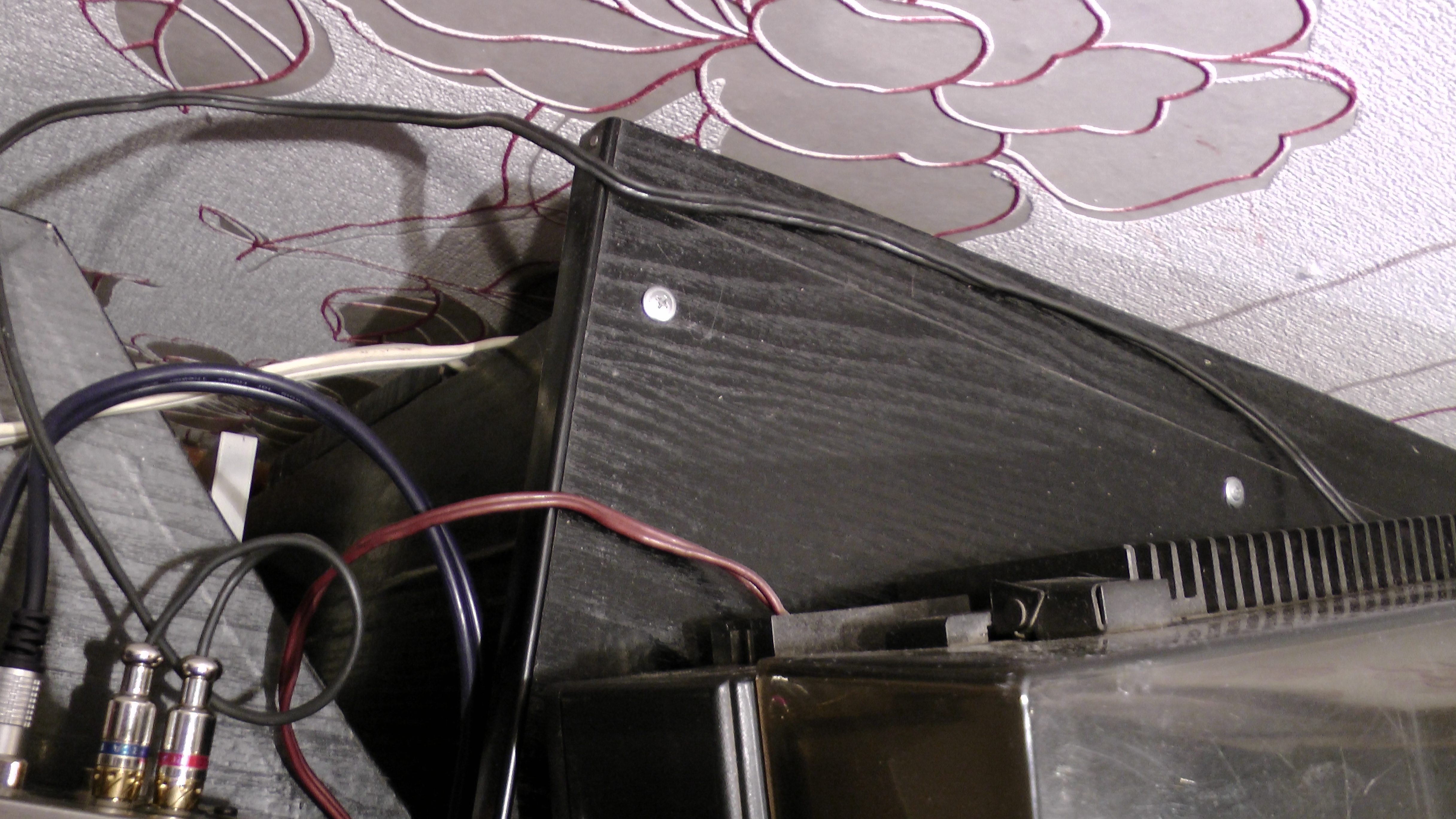

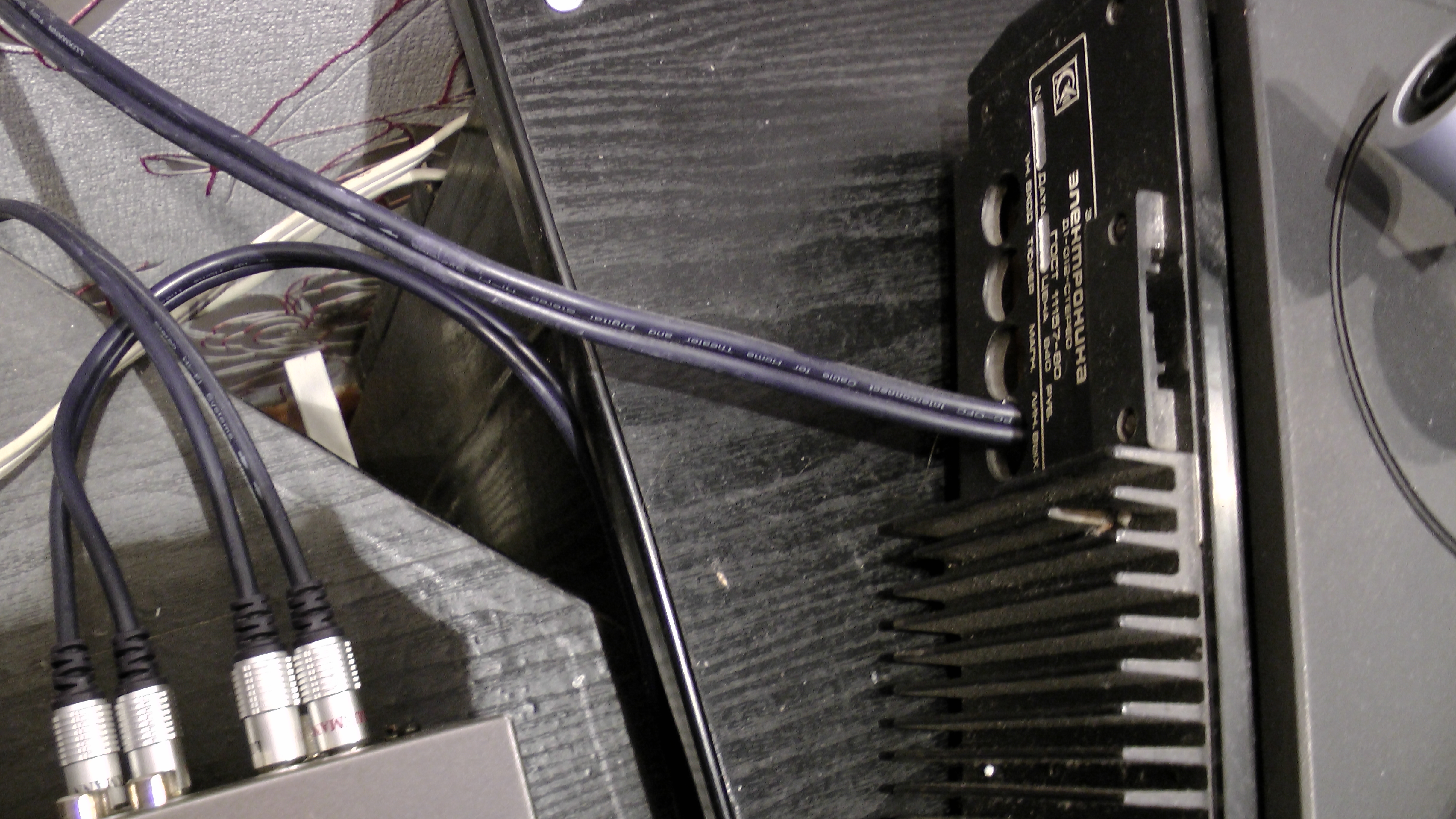

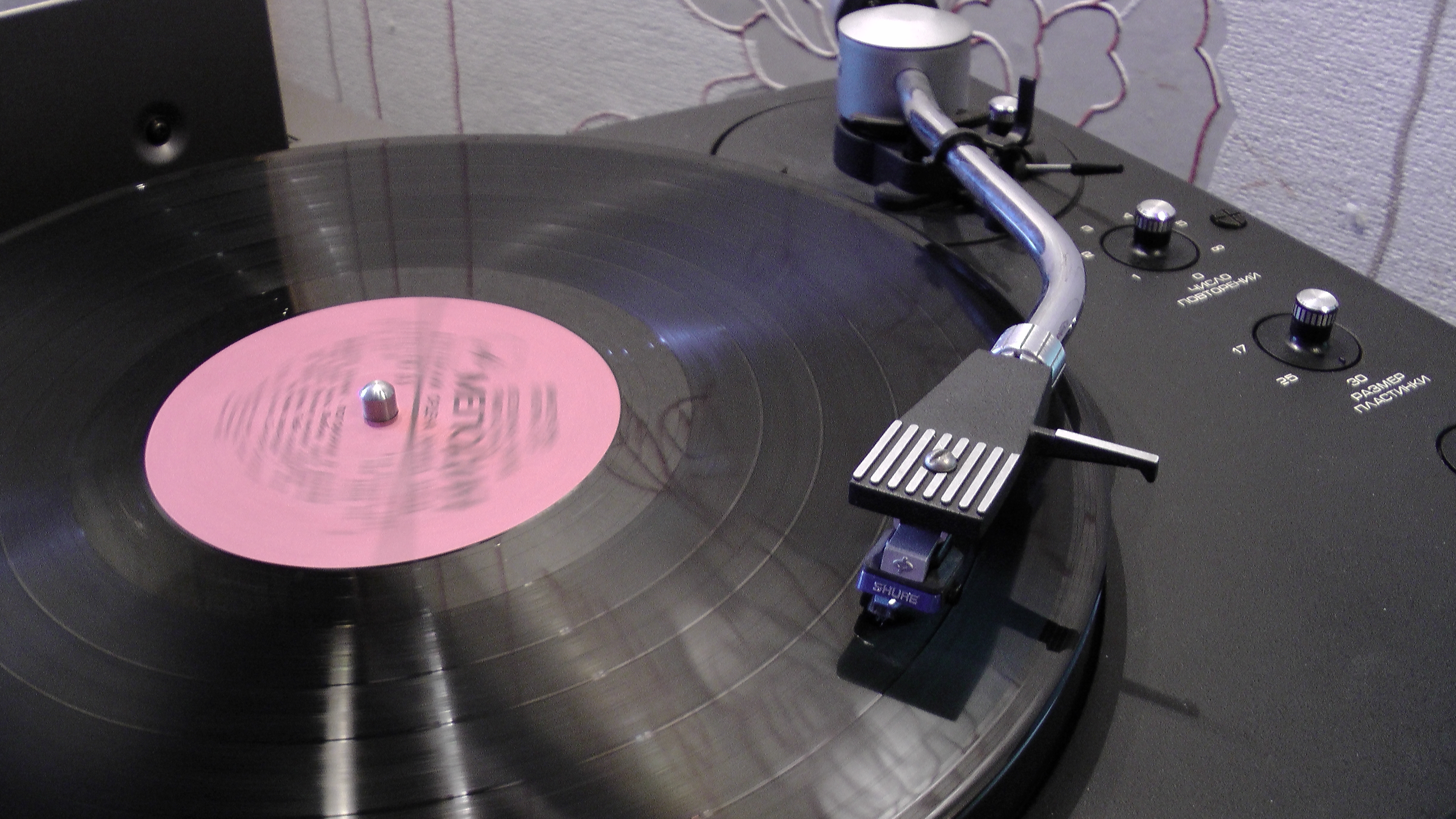

Здравствуйте любители винила.Имею электроника д1 012,игла шур 97 мексиканская. Сделал провода в фоно выходу тюльпаны,были для старых входов.Непойму почему глуховато и мутно играет,со старыми вроде получше было,может дело в чем то другом.Есть еще ария 101-она лучше звучит с этой же головой,но она уже некудышная.Может дело в проводке или тонарме?..Или вообще отправить на пенсию Электронику и купить другой стол?

голова хорошая я ее сам такую пользую но на ленке 75, другую не хочу если буду апгрейдиться то на шур V15.
однако у меня еще штатовская иголка из 80х. в принципе и мексиканская тоже нормальная (у меня есть в запаске такая) сравнивал, мексика погрубее но тоже игручая.
глухость может быть от того что что то с проводкой или надо лучше подпаяться под тонарм выходными проводами. либо там проблема с настройкой головы. не секрет что у электроник например ,у б1-01 только две дырки в шеле. то есть голова не крутится и по шаблону ее настроить нельзя. возможно и у вашей электроники такая же беда.
ария 102 (101 не знаю такую)
в ней есть одна беда на фоне других бед которые выражаются в общей кривизне сборки и совковости. в моем экземпляре был диск с восьмеркой
так же там стоит устройство которое при опускании тонарма гасит щелчек. задумка хорошая но если обойти эту ноу хау (гадость) то звук делается явно лучше (тоесть надо выходные провода припаять под тонарм ). но больше там лучше не делать ни чего, разве что отключить электромагнитный автостоп.(тоже странное ноу хау) антискейт там в принципе не настраивается.

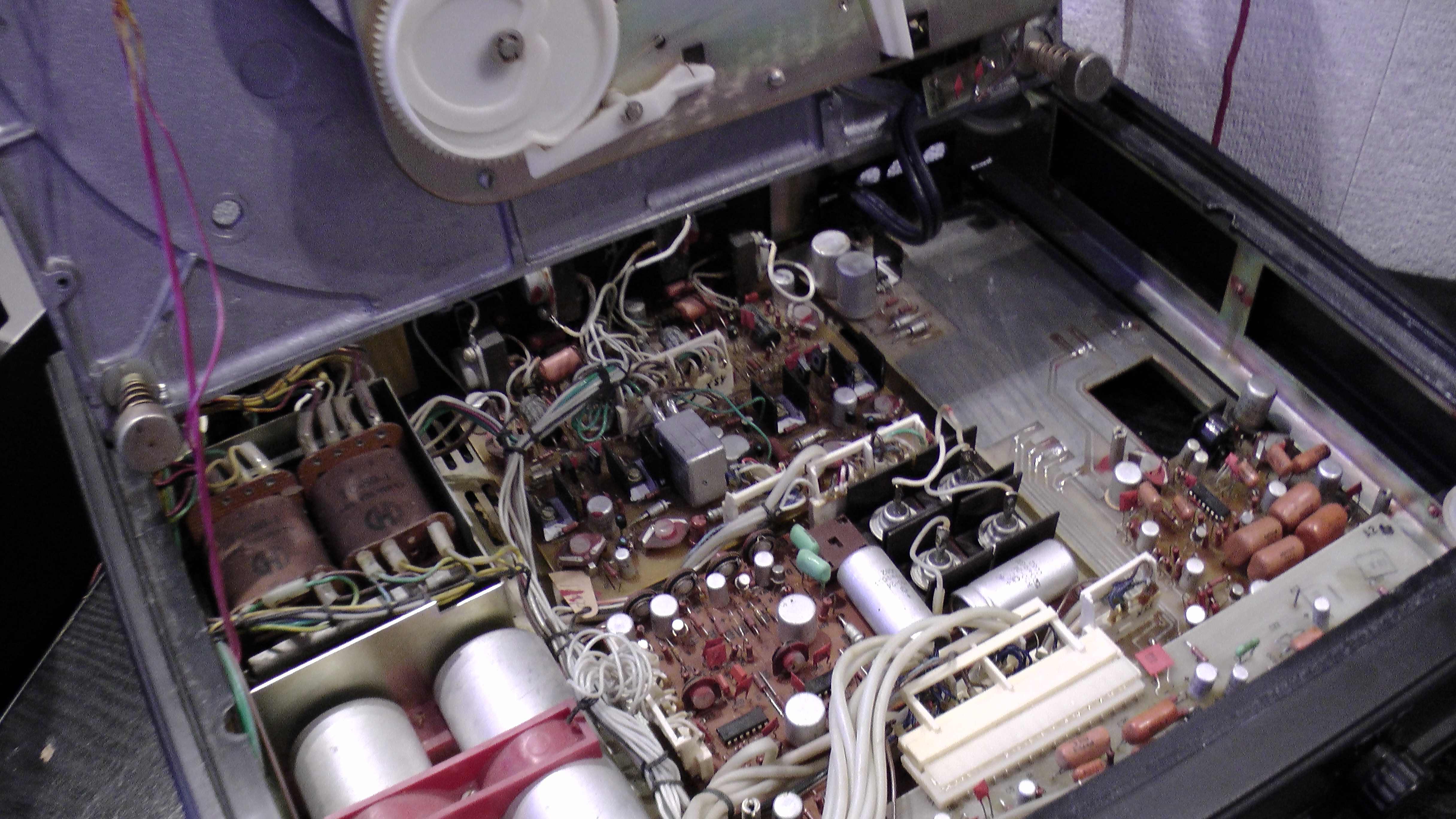

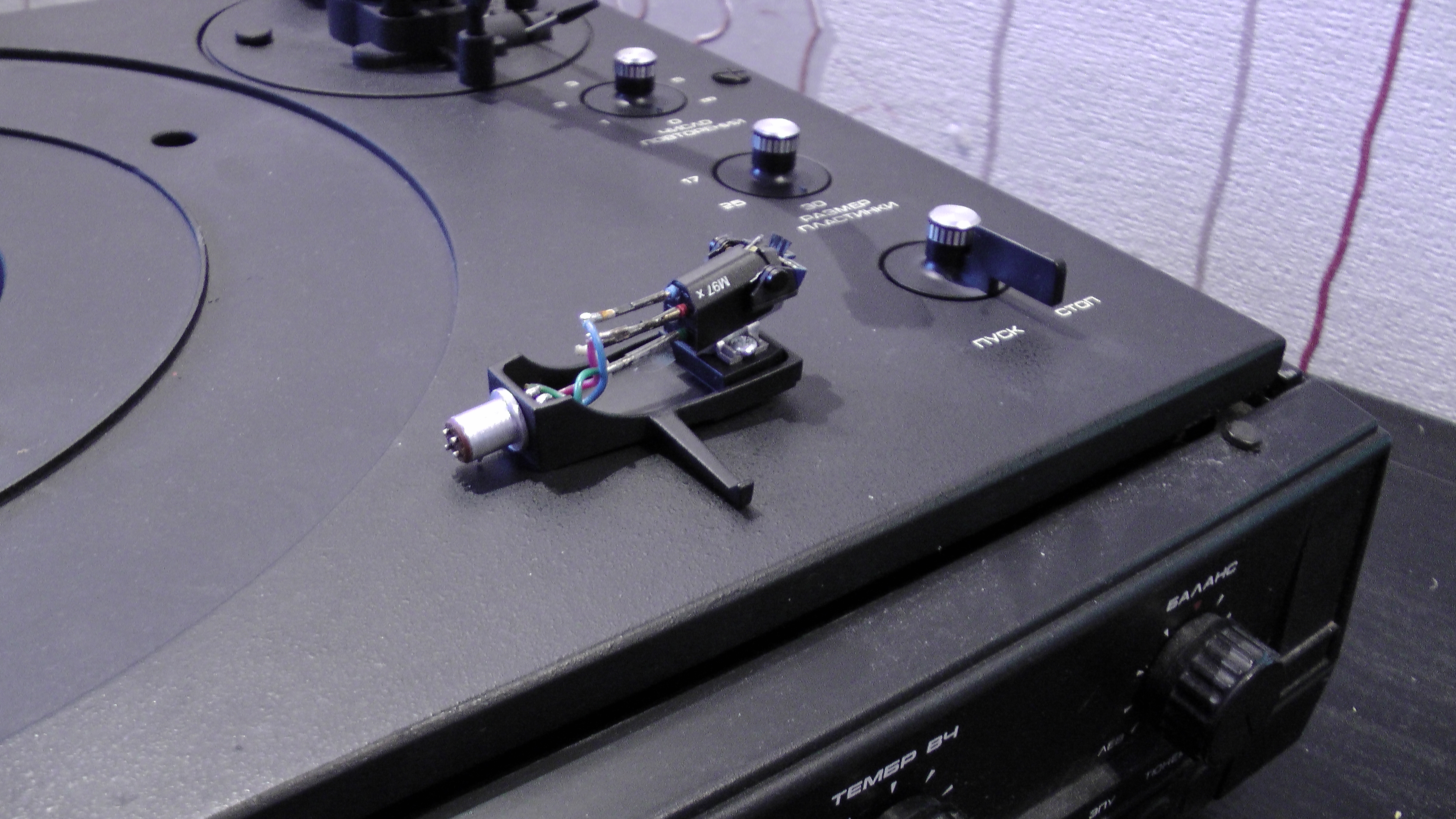

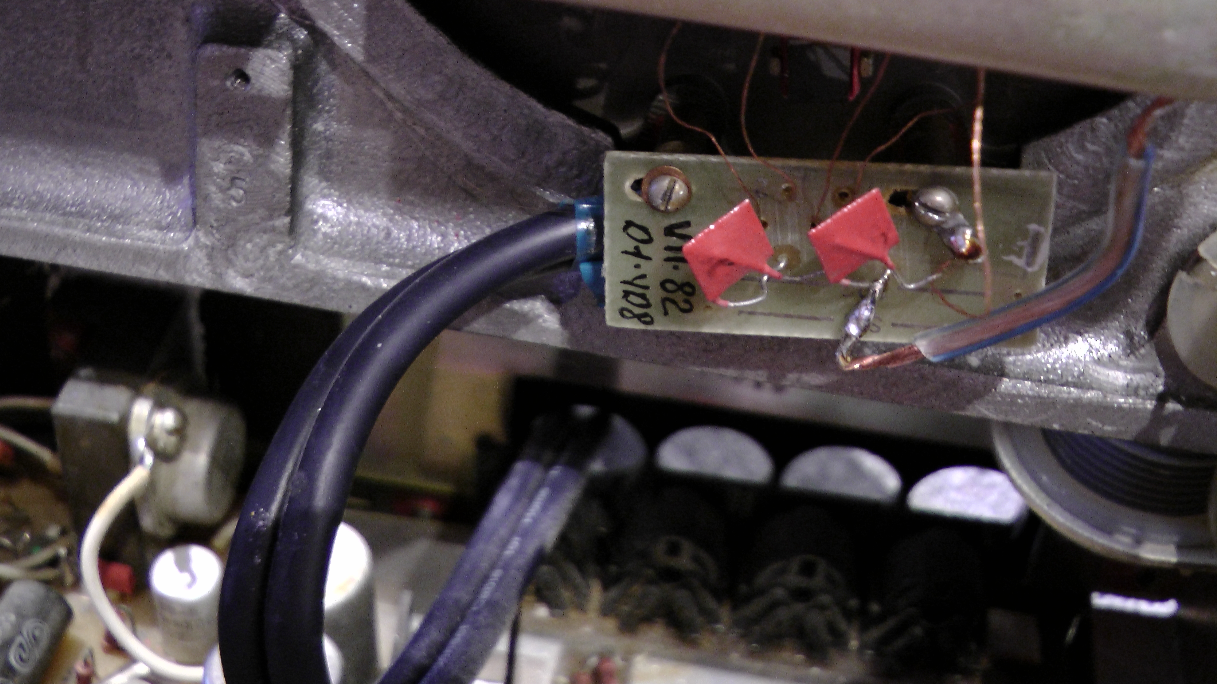

Спасибо Дмитрий,сейчас попробую с арией повозиться. Да, голову не настроить в 012.И глухоты столо больше после того как заменил провод со старого на люксман с тюльпанами.Да и наверное там в самом тонарме уже надо все менять и где крепиться голова тоже контакты чернеют.Вот все понемногу я предполагаю и дает глухоту.

Итак,повозился сегодня с проигрывателями,но лишь немного улучшил.Сначала хотел оживить арию 102-не получилось,скорость плавает,да тонарм у нее треснут к тому же. Разобрал арию 102,взял оттуда провод межблочный(родной),припаял к нему 2 тюльпана,припаял его вместо межблочного люксман на электронику 012.Звук стал получше %на 20,непонятная какая то техника, с тонким проводом от арии102 получше играет,чем с межблочником , но все равно не то,объем,воздух есть , четкость и глухота чуть меньше ,но осталась.Может еще фонокоректор встроенный виноват,незнаю. Более менее когда на усилке выкручиваеш вч. на +6дб,глухоты нету, но так больше искажений,я считаю должно на 0 все нормально играть...Думаю причин тут может быть несколько-проводка,корректор и еще что нибудь.
