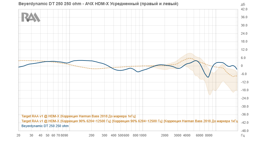

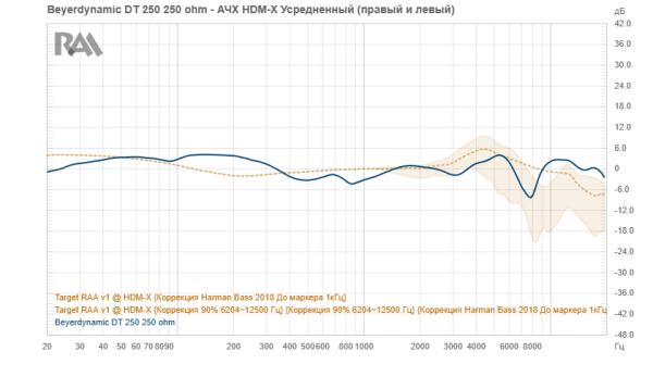

В чем разница ревизий? Какую лучше брать?
Есть ли разница в звуке?
Их до сих пор делают только в Германии?
bey1.png.454116829779cb15542a55e53bf69403.pngbey2.png.d129d021dd39fe71ad1a6dce4d9a31a0.png
Мои Баеры 770 Про были первого варианта и сделаны в Германии.
Есть вероятность, что другая ревизия не такая ядовитая?

В последнее время много проскакивало подделок. Плюс баеры перенесли производство в Китай (динамики все ещё в Германии производят). Я бы на озоне и Али баеры не покупал бы.
У старых баеров звук тоже менялся год от года.
По поводу 250. Амбушюры у них узкие. Большие уши могут и не поместиться. Мне в них комфортно. Ценю их намного больше, чем линейку 770-880-990. 250 намного ровнее. Из недостатков - более компактная сцена. И ещё они обрезают затухания, не хватает воздушности. Но это фамильная черта современных баеров. Хорошая динамика: быстрый подъем - и быстрый спад. Но нет ощущения зала, помещения. Реверберации отсутствуют. Чисто такой студийный звук. Вокал передают отлично, почти как баеры 150. Если не заморачиваться с затуханиями, то очень люблю в 250 послушать музыку. Но повторю с чего начал: большие уши могут и не влезть в узкий бублик амбушюр. А когда наушники плохо сидят, никакой волшебный звук это не компенсирует. Все время приходится искать удобное положение, а не музыкой наслаждаться.
Изменено пользователем ladloki
