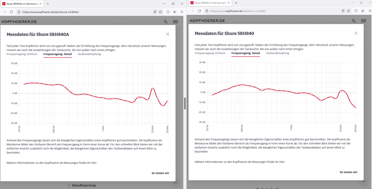

Нашёл АЧХ новой модели. Чего-то она очень странная и далеко не такая же как у 840. Так и должно быть?image.thumb.png.ffa5a4e40d0d975ea2091228509e6e6f.png
Сравнительные измерения надо делать на одном оборудовании.
У headphonecheck у разных моделей почему то приподняты НЧ.
На другом графике все ровнее
